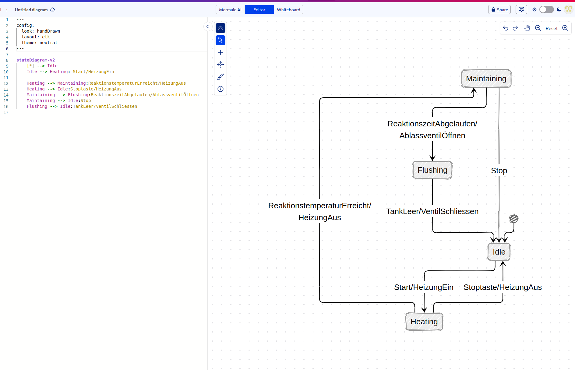

Neulich bin ich über ein Open Source Projekt Mermaid.js gestossen, welches zum Erstellen verschiedenster Diagramme durchaus nützlich zu sein scheint.
Für Nassi-Shneiderman gibt es ja zwischenzeitlich gleich mehrere gute Editoren aber für Zustandsdiagramme (und Datenflussdiagramme) habe ich noch nichts gescheites. Hier interessiert mich weniger die UML Darstellung als die ältere Darstellung nach Ward & Mellor.

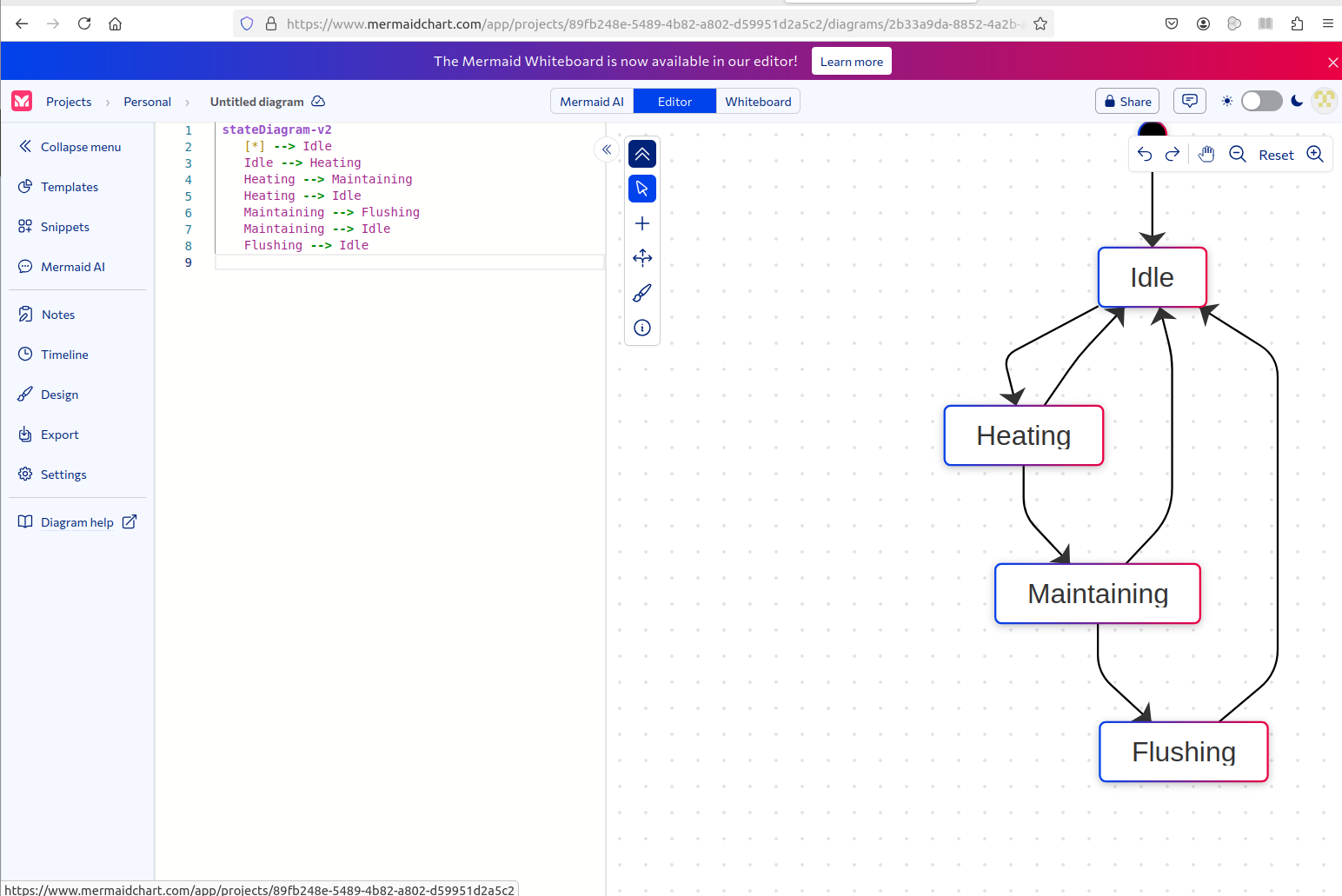

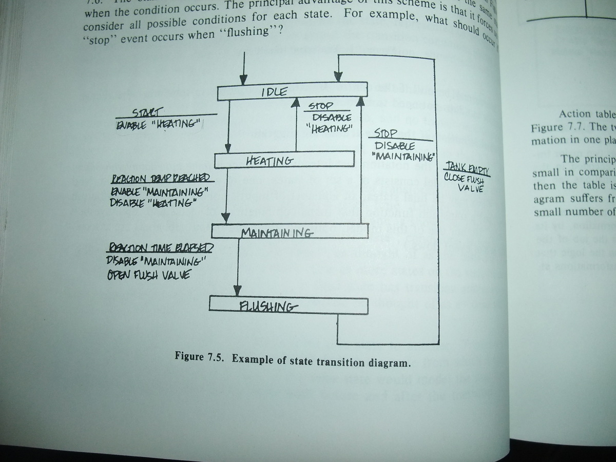

Beiliegend habe ich probiert, ein Zustandsdiagramm aus Ward&Mellor Band1 Seite 68 nachzustellen. Es ist eigentlich nicht wirklich relevant ob die Zustände nun viereckig, abgerundet oder als Kreis dargestellt sind. Ein Kreis ist mein Favorit. Ebenso die Übergangspfeile eckig oder als Bezier. Bezier ist viel hübscher. Bis dahin macht mermaid.js eigentlich noch Alles richtig.
Bei Ward&Mellor gibt es mehrere mögliche Folgezustände ohne daß hierfür ein überflüssiges "Entscheidungssymbol" erforderlich wäre. Das ist meiner Meinung nach der Übersichtlichkeit sehr zuträglich. Das hat mit mermaid.js auch noch geklappt. Ich glaube man kann sogar den Stil bzw. Form der Zustandsboxen beeinflussen (?)
Was ich leider nicht geschafft habe, war die Übergangspfeile zu beschriften. Vorzugsweise in der Form mit Bruchstrich Bedingung/Aktion nach Ward&Mellor.
Wäre großartig wenn sich da jemand auskennt und zeigt was geht bzw. was nicht.
stateDiagram-v2
    [*] --> Idle
    Idle --> Heating
    Heating --> Maintaining
    Heating --> Idle
    Maintaining --> Flushing
    Maintaining --> Idle
    Flushing --> Idle

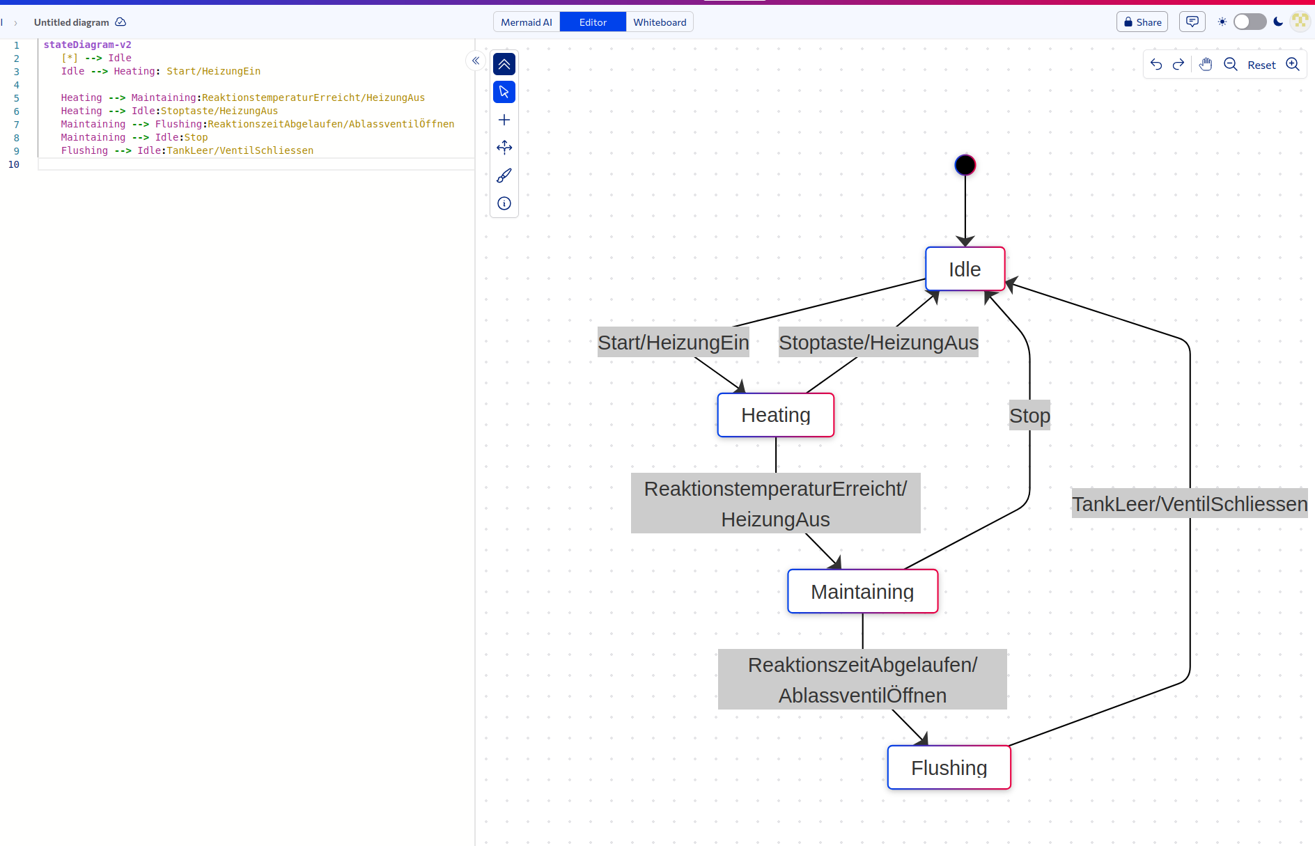

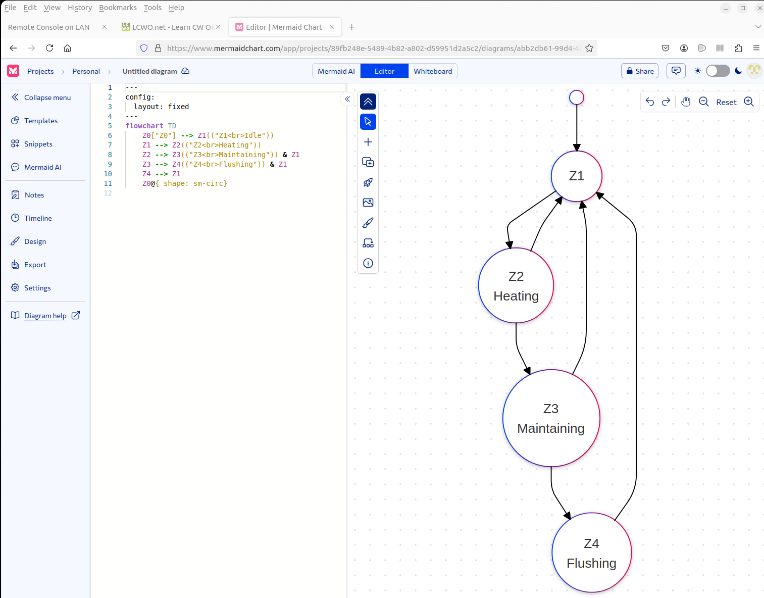

Malt man die Zustandsdiagramme als Flussdiagramm, gibt es einige nützliche zusätzliche Funktionen. Die runde Form der Zustände macht sich grafisch gut, weil der Anschlusswinkel der Pfeile ringsum ansehlich verteilt werden kann. Leider auch hier (noch?) keine Beschriftung der Pfeile möglich.
Alles in Allem ein sehr nettes Spielzeug, wird seit 2015 entwickelt. PlantUML scheint eines der Kopiervorlagen von Mermaid zu sein. Dort funktioniert die Beschriftung von Zustandsübergängen weit besser, wenngleich auch trotzdem nicht nach Ward&Mellor.

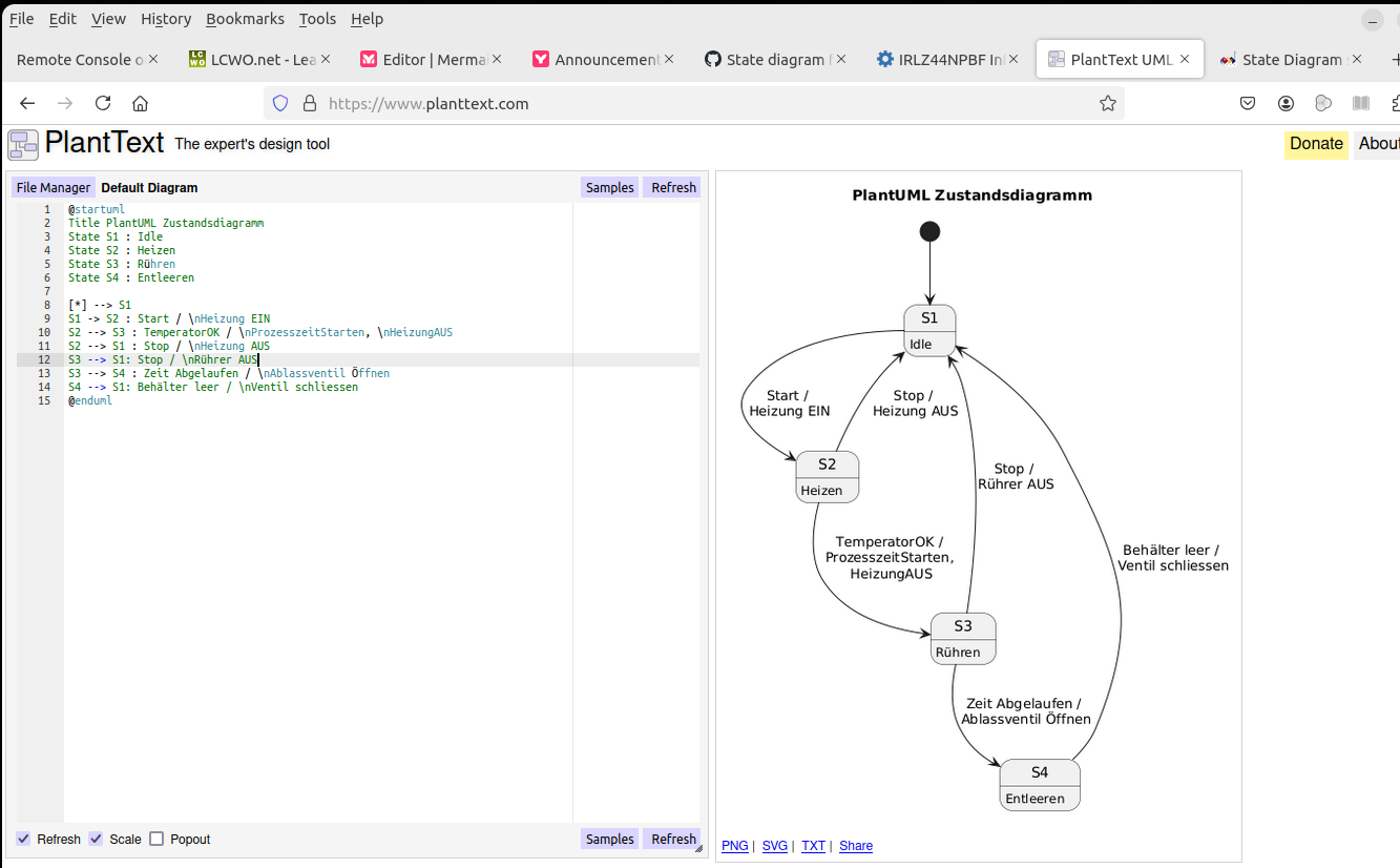

Über PlantUML bin ich auch gestolpert und habe das vor deinem Post schon erwähnt. Bei der Eingabe hatte ich etwas Probleme mit der Auto-Vervollständigung. Aber hier die PlantUML Version welche in der Beschriftung der Pfeile am besten ist. Die Beschriftung ist immer rechts vom Pfeil. Manchmal hätte sie auch links etwas mehr Platz aber ich habe nicht herausgefunden wie man das steuern kann.
Beide Tools haben viele überflüssige Funktionen für Zustandsdiagramme. Aber ich glaube das kommt von der UML. Insbesondere verschachtelte Zustände, Entscheidungssymbole und Gleichzeitigkeiten mit fork-join. Ein Zustandsdiagramm ist kein Petri-Netz sondern hat immer genau einen aktiven Zustand! Planttext ist der Aufsatz der PlantUML benutzt. PlantUML ist der Aufsatz welcher Graphviz benutzt. Graphviz unterscheidet gar nicht selbst welche Art von Diagramm gemalt werden soll sondern überlässt die Regeln komplett dem Benutzer.

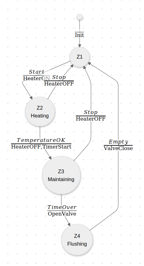

Mermaid versteht die TEX Syntax. Damit kann man natürlich einen Bruchstrich nach Ward&Mellor darstellen. Funktioniert aber nur als Flussdiagramm und die Textpostion kann ich bislang nicht beeinflussen. Erstellung im Code wird schnell unübersichtlich so daß man sich eine angepasste grafische Oberfläche wünscht. Komischerweise wird Z1 als Kreis zu klein dargestellt, so daß die Idle Beschriftung des Zustandsnamens verschluckt wird. Man kann sie darstellen, indem man Design->Layout->Hierarchical einschaltet.
Hier mal der Code für die Zwischenablage:
config:
  theme: neutral
  layout: fixed
flowchart TD
    Z0["Z0"] -- $$\frac{}{\text{Init}}$$ --> Z1(("Z1 <br> Idle"))
    Z1 -- $$\frac{Start}{\text{HeaterON}}$$ --> Z2(("Z2 <br> Heating"))
    Z2 -- $$\frac{TemperatureOK}{\text{HeaterOFF,TimerStart}}$$ --> Z3(("Z3 <br> Maintaining"))
    Z2 -- $$\frac{Stop}{\text{HeaterOFF}}$$ --> Z1
    Z3 -- $$\frac{TimeOver}{\text{OpenValve}}$$ --> Z4(("Z4 <br> Flushing"))
    Z3 -- $$\frac{Stop}{\text{HeaterOFF}}$$ --> Z1
    Z4 -- $$\frac{Empty}{\text{ValveClose}}$$ --> Z1
    Z0@{ shape: sm-circ}
