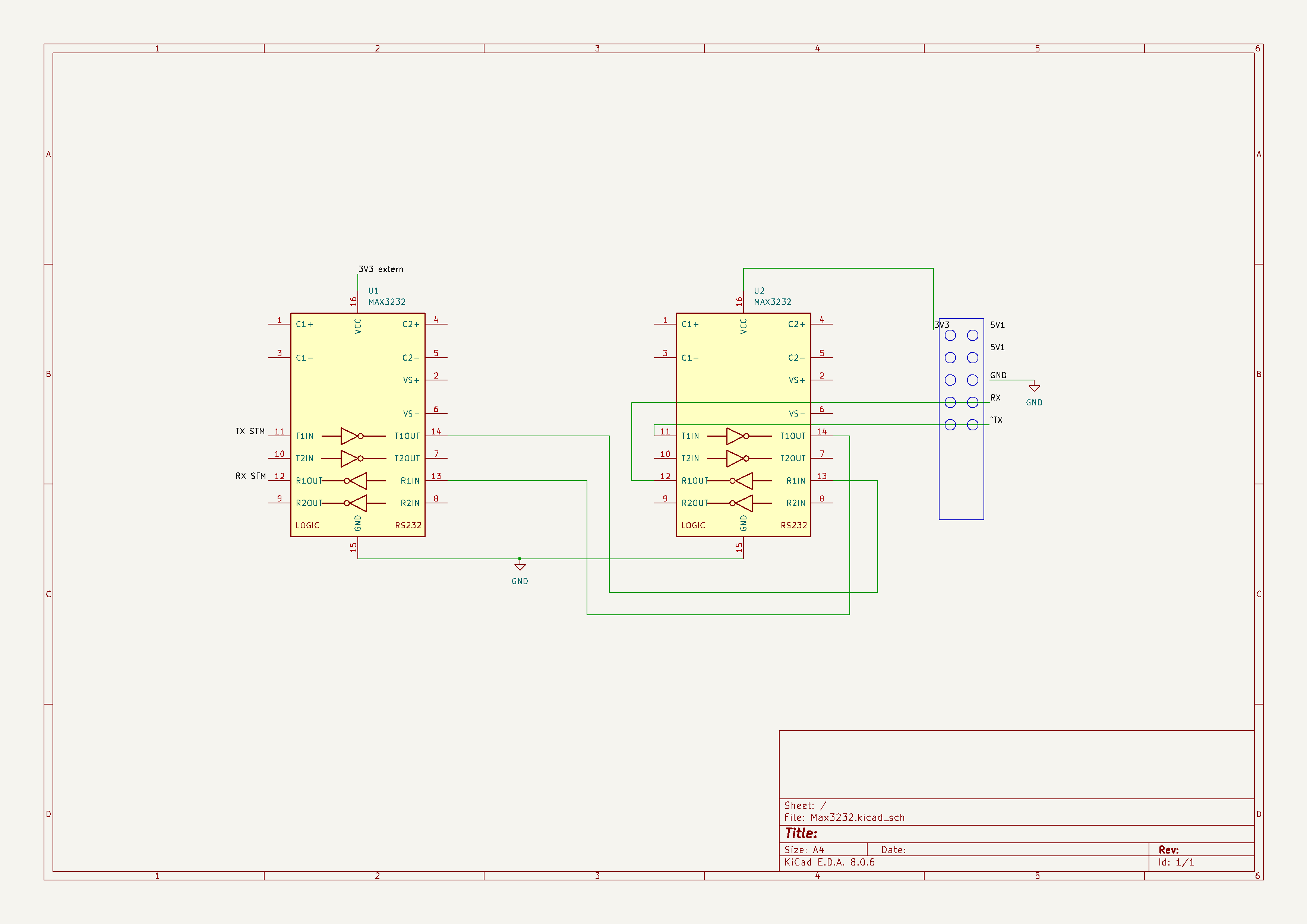

Hallo zusammen, Folgendes Problem: Ich möchte zwei Max3232 „in Reihe“ schalten. Auf der einen Seite habe ich einen STM, der mit RX/TX an einen Max3232 geht. Der Max3232 soll dann an einen anderen Max3232 gehen und auf der anderen Seite an einen Pi. Ist das möglich?

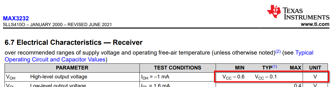

#7786130
Lukas B. schrieb:
Ich habe den pi-seitigen Max mit +5V versorgt, obwohl das RxTx Level dort 3,3V ist. Ich gehe davon aus, dass ich damit den Max beschädigt haben könnte und es deshalb nicht funktioniert.
Warum solltest du damit den MAX3232 geschädigt haben?
Hast du über die im angehängten Bild gezeigten Werte aus dem Datenblatt einmal mit deinem RaspPi gesprochen und vielleicht gar dessen Datenblatt konsultiert?
OP #7786134
Harald K. schrieb:
Vergiss' es, hier im Forum leben einige merkwürdige Schrate, die man einfach nur ignorieren lernen muss.
Was Du allerdings beibringen solltest, sind Details, wie Du den von Dir verarbeiteten am Pi beschaltet und die beiden miteinander verbunden hast.
Hast Du an die nötige Kreuzung von Rx und Tx gedacht? Hast Du auch die Massen miteinander verbunden? Mit dem falsch versorgten Max3232 hast Du nicht den Pegelwandler, sondern potentiell den damit verbundenen Raspberry Pi beschädigt, denn der hat an den Eingängen, die mit den Ausgängen des Pegelwandlers verbunden sind, potentiell 5V-Pegel abbekommen. Und das mögen die nicht.
Vielen Dank für die liebe und ausführliche Antwort. Ich habe die Kreuzung bedacht und die Massen mit einander verbunden. Das Signal vom STM zum Max3232 kommt auch sauber am Max an. Der Pegel an den Ein/Ausgängen Pin13/14 ändert sich aber nicht nennenswert. Ich habe am 14er Pin (T1Out) eine konstante Spannung von 5.5V, Pin 13(R1In) ist konstant auf GND-Level.
Durch die falsche Beschaltung war der Tx-Pin des Pi's sehr lange auf 5V..
Rainer W. schrieb:
Wenn dir das zu kompliziert ist, zerlege dein Problem. Problem 1: UART-Signale vom STM auf RS232-Signale konvertieren. Problem 2: UART-Signale vom RaspPi auf RS232-Signale. Problem 3: RS-232 von beiden Kommunikationsteilnehmern richtig verbinden
Die Zerlegung erleichtert auch die Fehleranalyse. Dazu kommt dann als Punkt 4 und 5 die Software auf STM- und RaspPi-Seite.
Lukas B. schrieb:
Leider funktioniert die Kommunikation bisher nicht.
Auf welcher der insgesamt fünf Baustellen gibt es denn nun genau ein Problem. "funktioniert nicht" ist dabei keine hilfreiche Aussage.
Vielen Dank auch dir für deine Antwort! Das "funktioniert nicht" keine hilfreiche Aussage ist, leuchtet ein und ich bin sehr dankbar für den wertefreien Hinweis.
UART-Signal von STM auf Max3232 ist vorhanden und kommt so am Max3232 an, wie es soll. UART-Signal von Pi zum Max3232 ist ebenso vorhanden.
Ich habe daraufhin die Verbindung zwischen den RS-232 Seiten getrennt und festgestellt, dass ich bei beiden! Max3232 am T1Out immer eine Spannung von ~5.5V habe. Die Änderung wurde bisher nicht mit dem Oszilloskop betrachtet sondern mit einem Fluke 175 grob gemessen. Vielleicht habe ich , wie auch immer, beide zerschossen?
Ich habe im Anschluss an diese Messungen eine STM-PCB in Betrieb genommen, an welche ich noch nicht meine Koppel-PCB angeschlossen hatte. Hier messe ich am T1Out circa 0,7V gegen GND. Ich hab dann noch weitere , unberührte STM-PCB's gemessen, die alle den gleichen Lowpegel hatten.
Ich hab hier im Anhang auf die schnelle einen Schaltplan erstellt, der vielleicht noch ein paar mehr Details verrät. Den richtigen Schaltplan der Koppelkarte habe ich in der Firma, auf den ich grade keinen Zugriff habe.
Bei der Erstinbetriebnahme der Karte waren beide 14er Pins und beide 13er Pins miteinander verbunden, weil ich die Verbindungsklemme falsch belegt hatte. Darüber hinaus war der Pi-Max3232 erst mit 5V bepowert, mittlerweile aber über die 3V3.
Ich werde das morgen mal komplett entzerren und jede Stelle einzeln messen, mit Oszilloskop und mich dann nochmal melden, mit mehr Details und den Ergebnissen.
#7786138
Die in Deiner Schaltplanskizze nicht eingezeichneten Kondensatoren hast Du verbaut?
Ohne diese Kondensatoren funktioniert die Ladungspumpe nicht, die zwingend erforderlich ist, damit der MAX3232 die RS232-Pegel erzeugen kann.

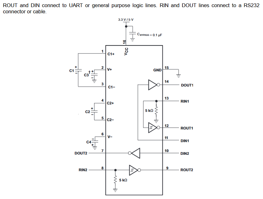

#7786263
Ganz schlechte Idee. Der Max3232 arbeitet von 3..5V. Wenn man ihn mit der VCC des jeweiligen µC versorgt, ist alles in Butter. Und alle 5 Kondensatoren müssen natürlich beschaltet sein (Bild).
Wo aber 5,5V herkommen sollen, ist mir ein Rätsel, die sollten negativ sein.
Im Ruhezustand liegen beide RS-232 Ausgänge auf knapp über -2 * VCC (die µC-Anschlüsse liegen auf dem jeweiligen High).
#7786278
Warum macht man das nicht gleich? Nein, das macht ja Arbeit. Es ist ja viel einfacher hier einen Text hinrotzen.
Von zu wenig Eingangsspannung (< Vcc) geht der MAX bestimmt nicht kaputt aber evtl. der Pi wegen zu hoher Eingangsspannung (> Vcc). Kontrolliere noch ein mal deinen hingerotzen Schaltplan, da fehlen ein paar Bauteile. Der Übersichtlichkeit halber hat man eine Signalflussrichtung -> den einen MAX spiegeln.
