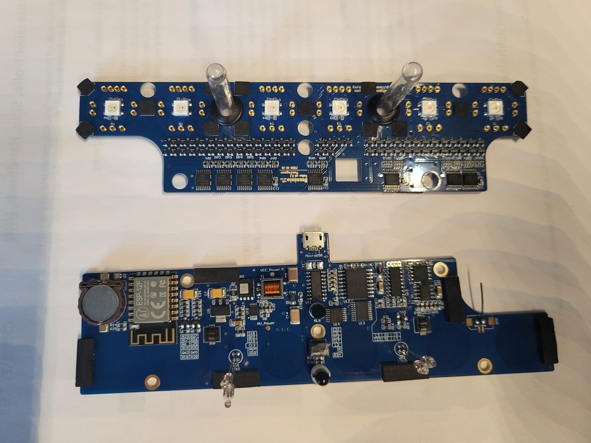

von Mike F. (blackshad0w)
Hallo zusammen und vielen Dank für die Rückmeldungen.
Ich habe mal von beiden Boards die verbaut sind Fotos angefügt, versuche
aber alles hier zu beantworten.
- Ja es ist die im Link angefügte Omnixie, "nur" die Hochspannung kann
es aber vermutlich nicht sein, da auch die LED tot sind (hatte ich noch
nicht erwähnt gehabt, sorry).
- Es ist aber keine der angefügten Stromversorgungen, da diese auf der
Printplatte integriert ist (siehe Bild), es sieht aber aus als wären die
Komponenten des NCH8200 verwendet worden.
-  Ja da sind LED an den Fassungen die leuchten könnten, die sind aber
auch komplett tot. Nur das WLAN-Modul läuft und darüber ist auch die
ganze Steuerung und Programmierung einwandfrei abrufbar.
Ich habe vor einer Woche die Stromversorgung alleine bestellt und wollte
diese Komponenten (angefangen mit dem CSD15415 auf dem Board) tauschen.
von Thomas R. (thomasr)
Da sind zwei Meßpunkte auf der Platine zu sehen: HV Power und Vcc Power.
Was liegt denn da an?
Vermutlich ist U9 für die Stabilisierung von 5 auf 3,3 Volt zuständig
und funktioniert noch; das würde WLAN ok erklären.
Für die Hochspannungserzeugung wird der kleine Trafo/Induktivität
zuständig sein. Ein plötzliches Ausschalten KÖNNTE den Treibertransistor
gekillt haben. Das erklärt aber noch nicht die dunklen LEDs denn die
brauchen keine HV. Womöglich verzweigen die 5Volt über Dioden an weitere
Teile der Schaltung und eine davon ist defekt?
von Carypt C. (carypt)
Wenn das so ein Schaltwandler ist, um die 170V zu erzeugen, könnten die
Kondensatoren davor kaputt sein ? ist das 5V USB-Netzteil zu schwach
geworden ? Gibt es im Haus, wegen FI/LS Prüfung, einen größeren Trafo,
Spule, Motor, der induktionsspannung erzeugt hätte haben können ?
Neonlampen.
Könnte das sein, daß die Multilayerceramiccondensatoren (mlcc), die
braunen Bblöckchen neben der der Spule/Trafo Spannungs-durchgebrochen
sind ?
