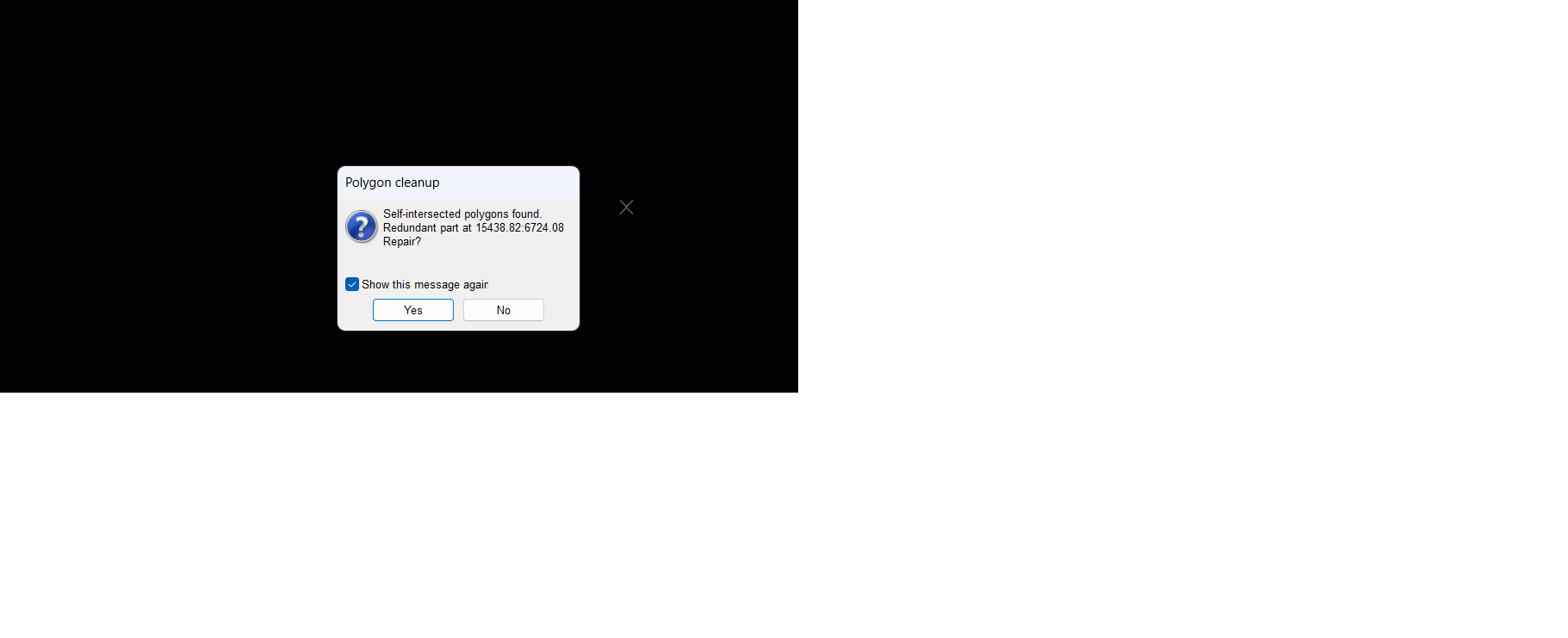

ich habe vom PCB Hersteller (Multi CB) die Fehlermeldung "Self-intersected polygons found" erhalten (sh. Anhang), kann aber in den Gerberdaten keine Probleme finden. Folgende Versuche habe ich unternommen, um das Problem zu lokalisieren:

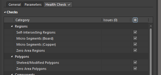

Altium DRC: keine Fehler Altium PCB Health check: keine Fehler Prüfung der Gerberdaten mit gerbv (v2.6a): no errors found.

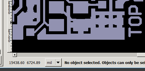

Ich habe ausserdem die Gerberfiles in View Mate und den Gerberviewer von KiCAD reingeladen. Auch diese beiden Tools haben die Daten ohne meckern gelesen (Prüfungsmöglichkeiten habe hier ich nicht gefunden).

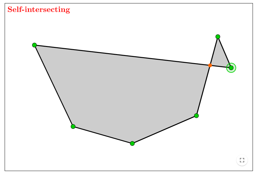

Ein Polygon schneidet sich selbst. Das muss nicht zu falschen Ergebnissen führen. Es ist aber ein Formfehler der wahrscheinlich nicht beabsichtigt ist.
Das kann auch eine Überschneidung von wenigen Pixeln sein, die kaum zu erkennen ist. Zeichne das Polygon am besten neu.

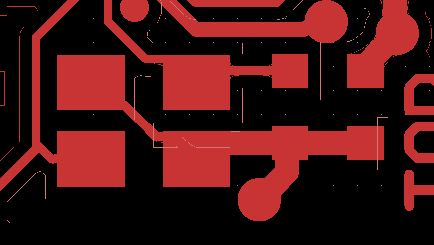

Würde ich gerne machen, wenn ich wüste welches das sein soll. Die beiden einzigen Polygone in dem Design sind von Altium generiert (jeweils ein GND Polygon auf TOP und Bottom). Ich habe beide Polygone vor dem Erzeugen der Gerberdaten neu generieren lassen, daher denke ich nicht das ein erneutes Generieren das Problem beseitigen wird.

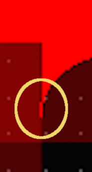

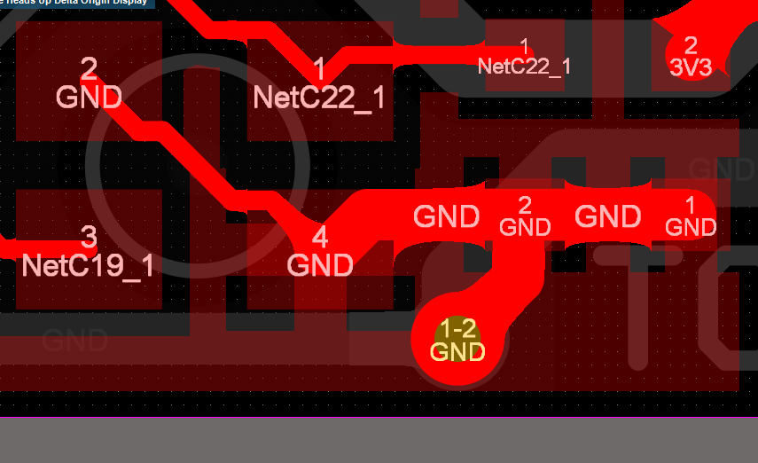

Wenn ich mir dein Altium-Bild genau ansehe, fällt da ein Artefakt auf. Vielleicht ist es das?
Ansonsten könnte man natürlich noch versuchen, die Stelle in den Gerberdaten selbst zu lokalisieren und dort die Zeichenbefehle nachzuvollziehen.

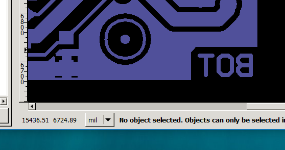

Danke für den Hinweis. Das ist aber wohl nur ein Artefakt im Screenshot. Ich habe im KiCAD Gerberviewer die Polygone als Umrisse dargestellt. Es ist zu sehen, dass der mmarkierte Bereich innerhalb eines Polygones liegt und nicht in Frage kommt.

Ich verwende meine eigenen Regeln, die natürlich an die Multi CB Vorgaben angepasst sind. Es gibt scheinbar auch keine Regel, die auf "Self-intersected polygons" prüft und die deaktiviert/falsch konfiguriert sein könnte. Einzig unter PCB Health wird das scheinbar geprüft, und das läuft ohne meckern durch (wie bereits oben geschrieben).
