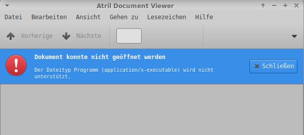

von Stephan S. (uxdx)
Franko S. schrieb:
> Ist unabhängig von zip, betrifft alle archivformate unter Linux:
> Executables getarnt als pdf, bilder....
Wenn ich ein Executable getarnt als PDF anklicke, dann startet mein
Thunar Atril und dann kommt schon immer eine Fehlermeldung, das sei kein
PDF.

> Weil im Dateibrowser alles interessant aussieht und man alles anklickt.
> Die meisten Programme geben dann nur "usage" aus, aber irgendeins macht
> evt. doch Unsinn. Es ist ja auch völlig nutzlos, da gibt es nicht zu
> sehen.
Da wünsche ich viel Spass!
In /usr/bin stehen zB. bei Debian/MATE auch:
atril (pdf), eom (imageviewer), caja(Dateimanager), …, …, …
und eine viertel Tonne anderer wichtiger Programme.
