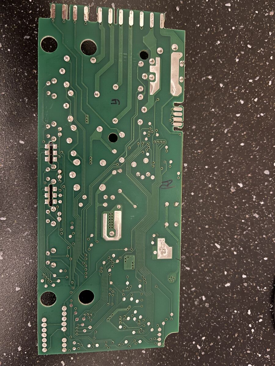

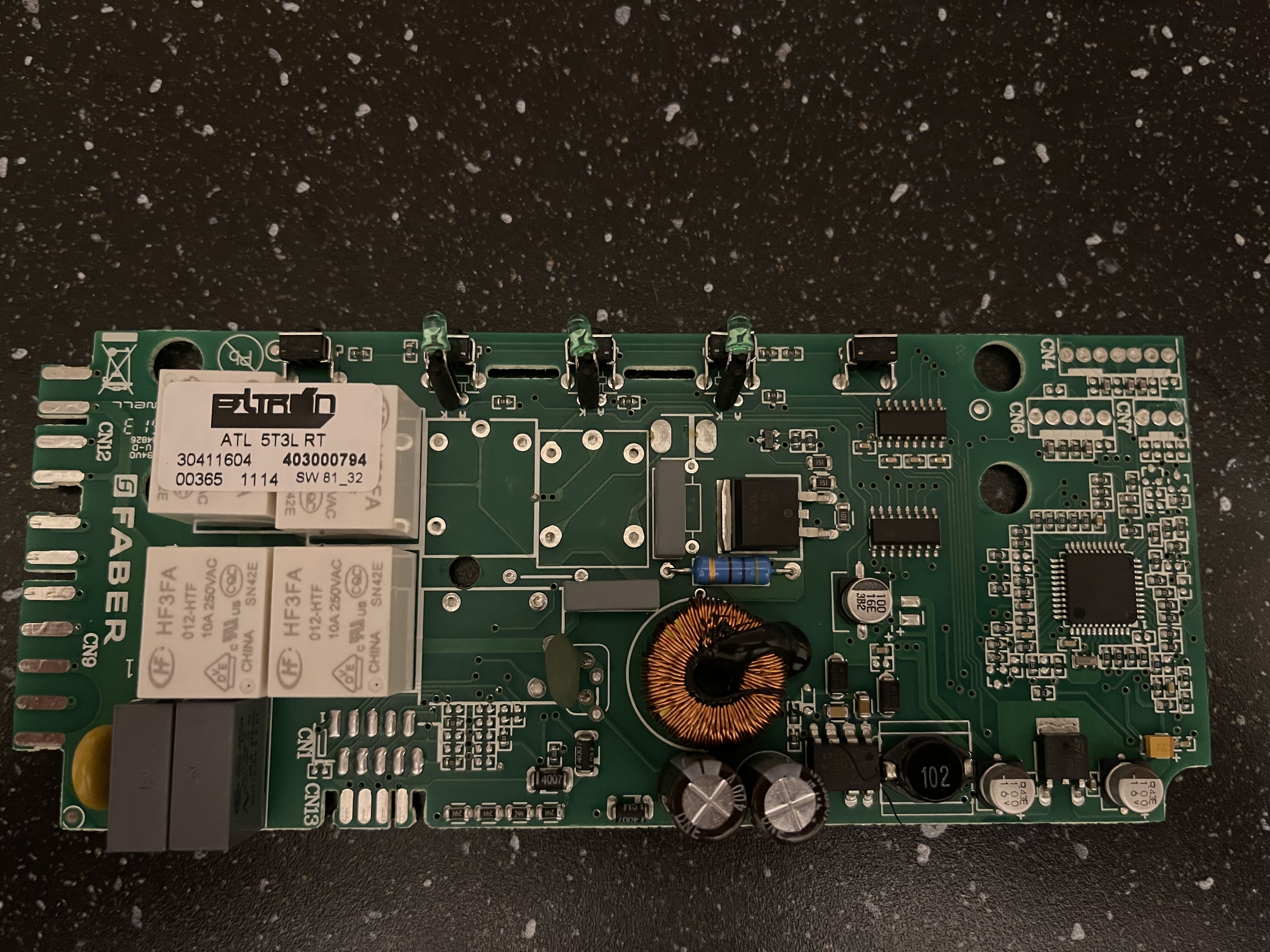

Hallo liebes Forum,
ich habe aktuell das Problem, dass unsere Abdunsthaube (Franke)  leider
von selbst mitten in der Nacht an und nach einer unbestimmten Zeit
wieder ausgeht.. dabei geht ebenfalls das Licht an, ist aber eher
gedimmt, statt auf voller Stufe.
Versucht man die Lüftung manuell auszumachen, so klappt es nicht immer.
Die Platine war in einem Kunststoffgehäuse geschützt, ist nicht
verstaubt oder verklebt. Alter der Elektronik ca. 9/10 Jahre.
Ansonsten funktioniert die Abdunsthaube eigentlich, bis auf die
Geistereinschaltungen, ohne Probleme, wenn man sie benötigt.
Ich habe die Haube geöffnet, um mir die Platine näher anzuschauen.
Die Schalter habe ich durchgemessen und die sind alle in Ordnung.
Kann jemand bitte über die Platine schauen?
Die Elkos sehen in Ordnung aus.
Vielen vielen Dank.
von Max (f01)
Anbei noch ein weiteres Bild, da ich keine zwei Anhänge hinzufügen
konnte.

Welches Kondensatornetzteil? Da ist ein Schaltnetzteil mit einem LNK305.
von H. H. (Gast)
Mario M. schrieb:
> LNK305
Gute Augen!
Also ist der SMD Elko danach der übliche Verdächtige.

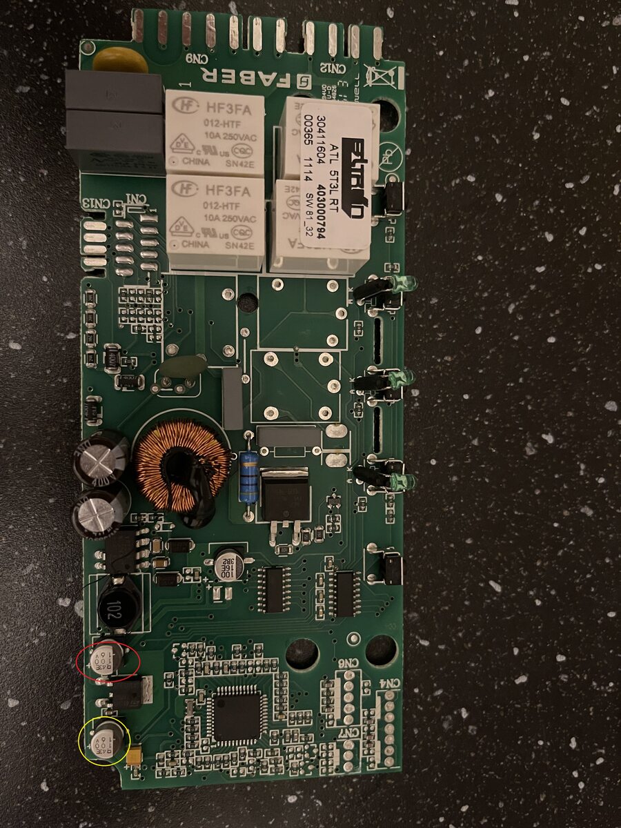

Also soll ich die beiden Elkos in der unten linken Ecke aus dem ersten
Bild tauschen?
Kenne mich leider nicht so gut aus mit der Elektronik wie ihr.. sorry
dafür. :)
von Gerald B. (gerald_b)
Kann, muß nicht. Links unten, zwischen den beiden SMD Elkos sitzt ein
LDO, vermutlich macht der aus 5V 3,3V. Der taube Elko kann sowohl davor,
als auch danach sitzen, oder der Elko im Primärkreis kann es auch sein.
Entweder messen, oder einen passenden THT Elko provisorisch parallel und
gucken, bei welchem der Fehler dann verschwindet.

von H. H. (Gast)
Max schrieb:
> 2x 100u-16V SMD/105°lowESR habe ich nun rausgesucht.
Der eine, direkt neben der Spule ("102"), ist der übliche Verdächtige.
Nimm auf jeden Fall nicht irgendwelche, der Chemicon MVL hat ja nur 10
Jahre gehalten...
von Max (f01)
Moin,
meinst du den roten markierten?
Ich würde die von Segor (Berlin) direkt kaufen und heute wahrscheinlich
verbauen.
Da es Cent-Artikel
(https://www.segor.de//#Q=100u-16VSMD%252F105%25C2%25B0lowESR&M=1) sind,
würde ich den gelben ebenfalls tauschen. Sind ja identisch.
Genau, die beiden schwarzen Becher neben der Spule (THT Ausführungen)
könnten es prinzipiell auch sein.

Die Zwischenkreiselkos werden 4,7...10µF/400V haben, aber ich
verdächtige die nicht.

von Torsten B. (butterbrotstern)
Dann ist es sicher von Vorteil, 2 oder 3 33-47µF parallel zu schalten,
Platz ist ja rechts daneben genug. Es kann auch ein THT (bedrahtet)-Typ
sein, Hauptsache lowESR. Die beiden dickeren 45°-Winkel-Leitungen führen
ja die richtigen Signale +5V (links) und Gnd (rechts), ggf. den grünen
Lack abkratzen.
Du kannst den 100µ auch drinlassen und weitere kleine parallelschalten.
Verteilte (AC-)Last ist leichte Last.

Rückmeldung:
Ich habe die 2x SMD Elkos + 2x THT Elkos + 5x DIP-Taster getauscht.
Bisher habe ich kein sporadisches Einschalten mehr feststellen können.
Hoffentlich bleibt es so.
Somit habt ihr mir sehr sehr weitergeholfen.
Super Forum!
Dank euch allen!
von Harald A. (embedded)
Das hört sich doch sehr gut an! Einzig bleibt die Frage, warum niemand
den Tantal (ockergelbes Bauteil) in der Ecke angesprochen hat - das sind
doch auch immer die Kandidaten nach vielen Jahren.
