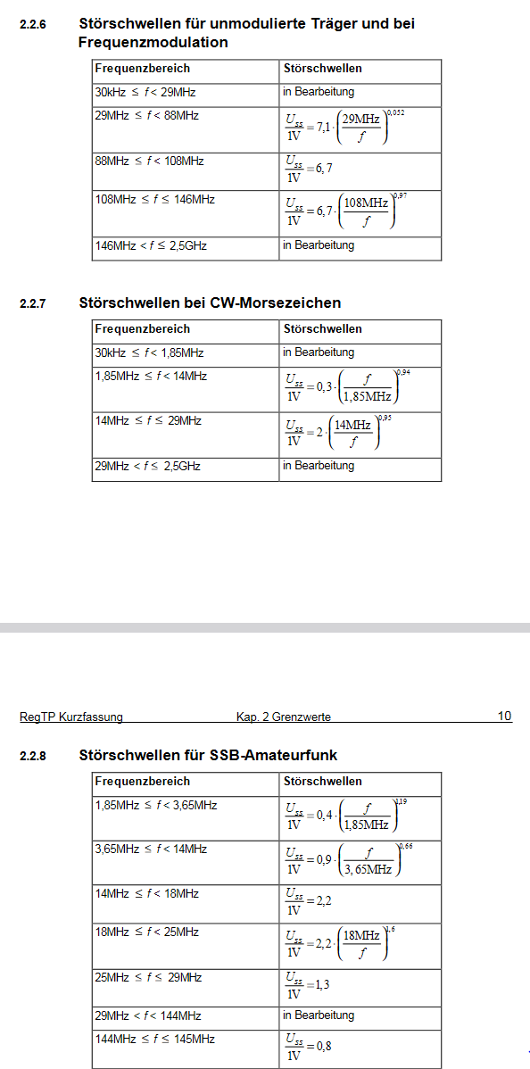

Ich hatte früher mal Ärger hier auf 10m mit einer Präsident Lincoln und
einer Röhren PA. Habe ich dann sein gelassen wenn dich die Nachbarn aus
dem Radio oder der Stereoanlage vernehmen. QRP in CW geht auch ganz
nett.
Herbert
von Ralph B. (rberres)
Bradward B. schrieb:
> Auch für die als 'N' lizensierte gelten die Pflichten des
> Personenschutzes, insbesomnders die Pflicht zur Nachweisführung:
> https://50ohm.de/N_personenschutzabstand.html
Die Persohnenschutzabstände gelten nach wie vor. Die eine zeitlang
gegoltene Herzschrittmachergrenzwerte waren aber noch mal eine ganze
Ecke strenger, als die Persohnenschutzgrenzwerte.
Es war glaube ich die Wisbeckstudie, welche für die Abschaffung der
Herzschrittmachergrenzwerte ausschlaggebend war.
Amplitudenmodulierte Signale ( dazu gehört auch SSB ) waren schon immer
anfälliger für Einstrahlstörungen in NF Verstärker als FM Signale.
Hinzu kam erschwerend, das die sogannnte Brenner, um im CB-Jargon zu
bleiben, meistens im C Betrieb liefen, und auch kaum Filter zur
Oberwellenunterdrückung enthielten.
Röhrenendstufen hatten wenigstens ein Anpassnetzwerk, welche auch
Oberwellen abschwächten. Aber der C-Betrieb hatte die
amplitudenmodulierten Signale schon ordentlich verzerrt. Die wenigsten
Verstärker aus dem CB Bereich liefen im B-Betrieb.
Unter Wisbeck-Studie finde ich dieses Paper zum vereinfachten
Berechnung, keine klinische Studsie o.ä.:
https://www.darc.de/fileadmin/filemounts/distrikte/q/ortsverbaende/03/Workshop_Dateien/Beispiele_BEMFV/StudieWiesbeckId1418pdf.pdf
Da werden S. 9 ff. für verschiedene Frequenzbereiche und
Mosulationsarten "Störschwellen" genannt, wobei dabei auch oft steht "in
Bearbeitung".
Wer Muße hat, kann das ja mal in Sicherheitsabtände umrechnen. Anbei mal
der Auszug für SSB und CW.
