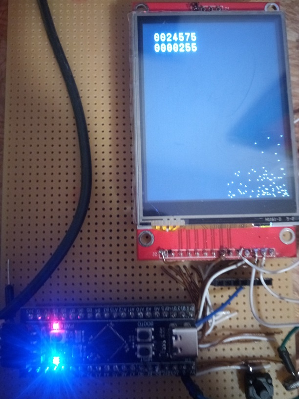

hallo,
versuche mich gerade am Umstieg WIN-avr auf stm-cube.
Probleme habe ich mit dem ili-touchpad.
Egal wo man drückt - es gibt immer eine Punktwolke in der rechten
unteren Ecke. Die Schreib- und Lesefunktion scheint o.k. zu sein. Die
auf dem tft angezeigten Werte raw_x/raw_y schwanken zwischen hoch und
niedrig ohne dass ein Bezug zum gedrückten Bereich festzustellen ist.
Harware- oder Software-Problem?
Danke für Unterstützung

von Hmmm (hmmm)
Karl K. schrieb:
> Die raw-Werte - vor der Kalibrierung
> - müssten sich aber entsprechend der gedrückten Position verändern - tun
> sie aber nicht.
Wenn das oben die Raw-Werte sind, schreien die nach einem Fehler beim
Einlesen oder Verarbeiten der Daten, das sind 0x5fff und 0xff.

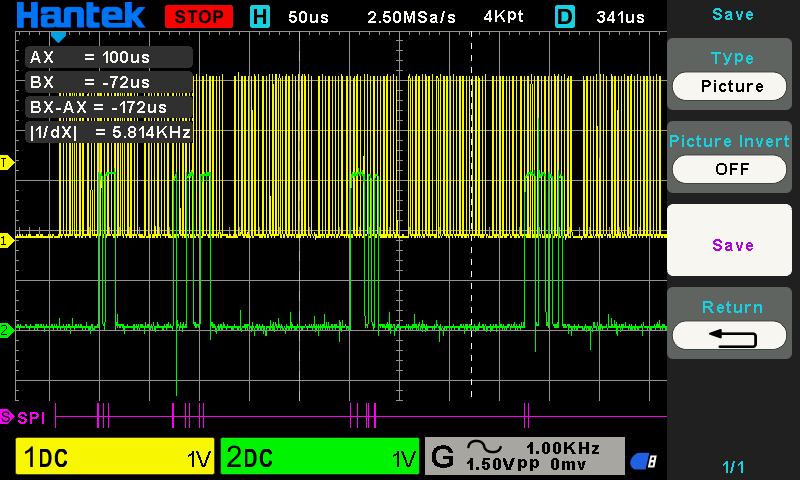

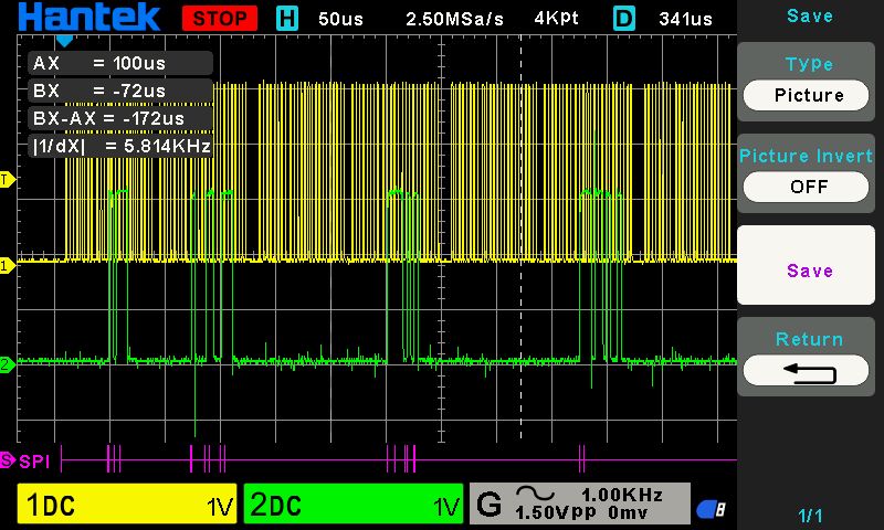

von Karl K. (leluno)
clk und Miso -
man sieht, dass bei jedem zweiten Durchgang keine Daten gesendet werden.
Habe jetzt die Zeiten in den Nano-Bereich geändert und verschiedene Modi
ausprobiert -
TP_Writex(READ_Y|(1<<6)|(1<<2));
bringt alles nichts. Ich lass das mit dem TP wohl erst mal sein.

von Wastl (hartundweichware)
Man sieht dass man nichts sieht, da du nicht zeigst bzw. erklärst
was genau du machst. Es liegt in der Natur der Sache dass man von
einem SPI Slave erst etwas bekommt wenn man ihm sagt was er tun
soll. Soviel zu der unklaren Aussage "jeder zweite Durchgang".
Man sieht einzelne 24-bit cyclen, die durch ein längeres delay
abgegrenzt sind.
cyclus 1,2,4 und 6 sind ok: 8cyclen Mosi werden nicht dargestellt das
das oszi nur 2Kanäle hat, dann kommen 16cyclen Miso. Bei cyclen 3,5,7
kommt auf Miso gar nichts.
