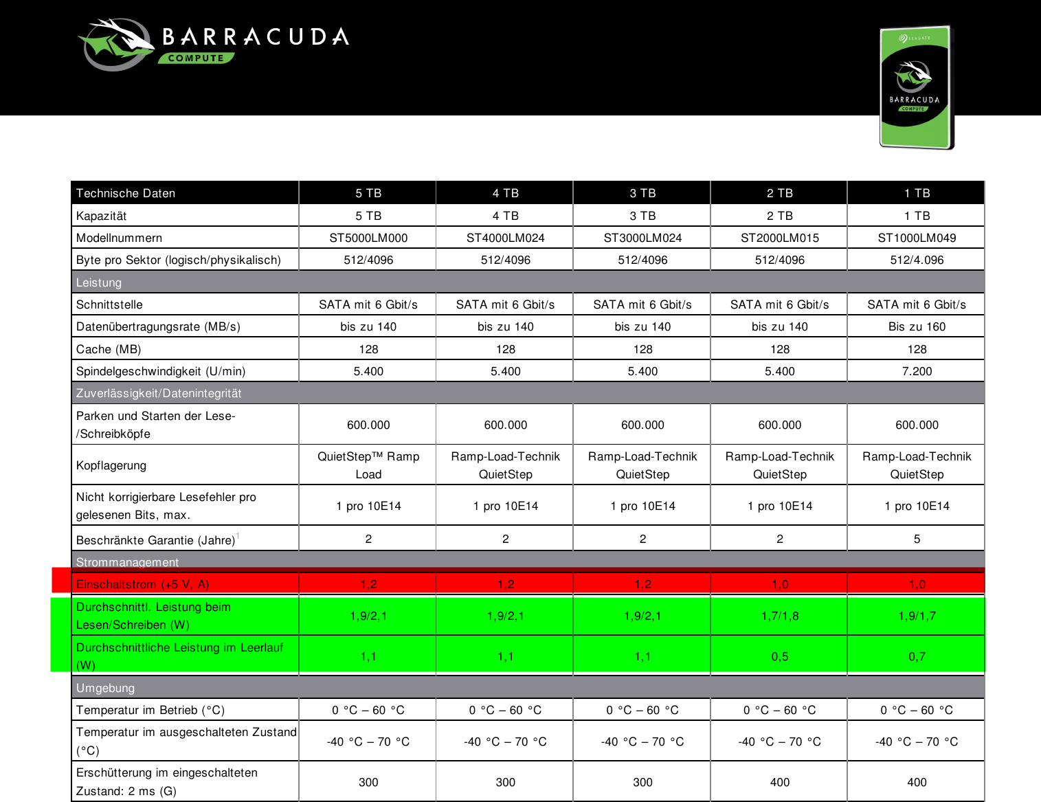

von Rüdiger B. (rbruns)
Laut Manual Baracuda:
ey and spacing separate signal and power segments
Power P1 V 33 3.3V power
P2 V 33 3.3V power
P3 V 33 3.3V power, pre-charge, 2nd mate
P4 Ground 1st mate
P5 Ground 2nd mate
P6 Ground 2nd mate
P7 V 5 5V power, pre-charge, 2nd mate
P8 V 5 5V power
P9 V 5 5V power
P10 Ground 2nd mate
P11 Ground or LED signal If grounded, drive does not use deferred spin
P12 Ground 1st mate.
P13 V 12 12V power, pre-charge, 2nd mate
P14 V 12 12V power
P15 V 12 12V power
Also PIN 11 am Power Stecker entfernen.

von Harald K. (kirnbichler)
Sherlock 🕵🏽‍♂️ schrieb:
> Ich habe z.B. eine externe USB 2/3 Festplatte, die mit 2.5W auskommt.
Nee, ganz sicher nicht. Oder ist das ein Microdrive?
Jede 2.5"-Festplatte braucht zumindest kurzzeitig einen Anlaufstrom
vom über 1 A, sieh einfach mal in die entsprechenden Datenblätter.
Daß das Ding bei Dir funktioniert, liegt daran, daß praktisch kein PC
ernsthaft den über seine USB-Buchsen verfügbaren Strom begrenzt; da ist
eine Sicherung eingebaut, die aber sehr großzügig dimensioniert ist.
Eine Überwachung, wie sie konzeptionell vorgesehen ist, existiert
praktisch nirgends.

von Εrnst B. (ernst)
> Doch, ganz sicher. Die funktioniert an jedem ausgeleierten USB Port.
Es geht um den Einschaltstrom, nicht den Strom im Betrieb.
Beispielhaft ein Seagate-DB-Schnipsel im Anhang.
Warum es trotz verbrecherischem, illegal die USB-Spec verletzendem
Einschaltstrom funktioniert, wurde ja oben erklärt.
Wenn du meinst, Western-Digital kriegt das besser hin: Da gibt's sicher
auch ein Datenblatt...
