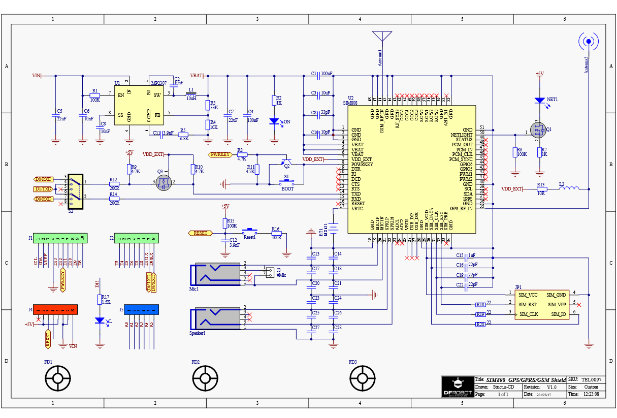

Hallo an alle,
Für ein Projekt bräuchte ich ein Modul welches über SMS Aktuelle GPS
Koordinaten senden kann. Meine Wahl fiel auf das SIM808 Modul. Zum
testen habe ich mir ein Entwicklungsboard von DFrobot gekauft. Da die
ganzen Boards jedoch viel zu groß sind, möchte ich jetzt mein eigenes
designen inkl uC.(auf Ali kriegt man die SIM808 noch als einzelne Chips
zu kaufen.)
Das ganze (d.h. Sim808 + uC) soll über einen kleinen 3,7V Lithium Akku
betrieben werden. Einige Entwicklungboards wie zBsp von Adafruit
https://cdn-learn.adafruit.com/assets/assets/000/025/700/original/adafruit_products_808schem.png?1432925469
schließen den Akku OHNE DCDC Wandler direkt an den VBAT Pin des SIM808
Moduls. Das Modul braucht laut DB zwischen 3.4V - 4.4V.
2 oder 3 Fragen habe ich.
1)
Meine Frage ist: Ist das nicht etwas riskiert den AKku direkt an das
Modul anzuschließen? Durch die hohen Transientströmen wird doch
wahrscheinlich der Akku relativ schnell in die Knien gehen und die Spg
einbrechen.. ?
Andere Entwicklungboards wie die von DFrobot haben einen DCDC mit einer
Output Spg von 4V.
Ein anderer nutzt sogar nur 3V3 für die Versorung von SIM808:
https://embeddedprojects101.com/stm32-and-sim808-gps-tracker-with-a-custom-pcb/
2) GPS Antenne
Beim Board von DFrobot (siehe Anhang) wird wie es für mich aussieht die
Antenne Aktiv mit einer Spannung (VDD_Ext =2.8V) betrieben.
Bei den anderen Boards wie zBsp von Adafruit ist das nicht der Fall.
Sind aber in beiden Fällen die gleichen Antennen.
Ist es ratsam lieber die Version mit Aktiver Spannung an der Antenne zu
benutzen?
3) Auch zum Board von DFrobot (anhang) : Wo zum geier kommen die 5V her
?? Ich habe es an der NET_LED nachgemessen, da sind 5V. Aber von wo
kommen die her? An der Leiste habe ich keine 5V angeschlossen. Der
Spannungsregler gibt 4V raus.
Ich glaub das reicht erstmal an Fragen.

von Jules (mikroscience)
Hallo an alle
Danke für das Feedback.
Ich brauche tatsächlich GPS und SMS da es um mini Raketen geht die
überall verstreut im Wald landen können. Jede Rakete wird also solch ein
Modul haben.
Ja wir haben uns angeschaut welcher Netzbetreiber dort gute 2G Abdeckung
anbietet.
2 Fragen bleiben dennoch ungeklärt:
- Versorgung:
Ich dachte an einen DCDC Boost zBsp https://www.ti.com/product/TPS61090
Dieser wird von einer 3.7V oder 4.2V Lithium Batterie versorgt.
Falls 5V Output vom DCDC:
5V -> uC
5V -> Diode -> Sim808
Mit der Diode würde ich dann auf 4.3V runter um das Sim Modul zu
betreiben. Mikrocontroller würde ich einen 5V Atmega nehmen.
Passt das so ?
Was ist mit der GPS Antenne?
Und was ich nicht verstehe bzgl dem oben angegeben Schaltplan von
DFrobot:
Von WO kommen die 5V her? Fehlt das was im Schaltplan? Denn der Regler
gibt 4V raus.
LG

von Bauform B. (bauformb)
> einbrechen.. ?
Mit einem normalen DC/DC-Wandler auf 4 Volt muss der Akku aber noch mehr
Strom liefern. Auch wenn er das kann, ist er schneller leer, weil der
Wandler ja auch Strom verbraucht. Riskant ist eher, dass normale Akkus
deutlich mehr als 2A liefern können, wenn es einen Kurzschluss gibt.
von Niklas G. (erlkoenig) Benutzerseite
Jules schrieb:
> Schüler Projekt
Es gibt Forschungsinstitute welche sich intensiv damit beschäftigen,
möglichst kleine&leichte GPS-Tracker dieser Art zu bauen. Für ein
nichtkommerzielles Bildungs/Forschungs-Projekt helfen die vielleicht
aus.
Das ist auch nötig, 2G-Module brauchen bis 2A.
Du möchtest eine Diode als Spannungsregler für einen Verbraucher nutzen
der 2A Peaks für ca. 20ms zieht? Ich kann mir kaum vorstellen dass das
funktioniert.
Das "nackte" SIM808 ist (wie die meisten Mobilfunk-Module) dafür
ausgelegt direkt an einer LiIon-Zelle zu laufen, wie du ja schon
schriebst hat es einen Bereich von 3.4V ~ 4.4V. Bei einer
nicht-tiefentladenen Zelle brauchst du also keinen Step-Up. Wenn der
Akku bei direktem Anschluss "in die Knie" gehen würde, würde er das auch
mit Step-Up, und der stromabhängige Spannungsabfall an der Diode würde
das noch verschlimmern.
Jules schrieb:
> 5V -> uC
Es gibt genug Mikrocontroller die direkt an einer LiIon-Zelle laufen,
ggf. mit einem gewöhnlichen LDO davor.
