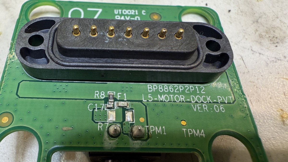

Im RC kam ein Kunde mit einer Ladeschale für sein Motorrad TomTom die
angeblich seit einem Starthilfeversuch nicht mehr funktionieren würde.
Legt man 12 Volt an die Eingangsbuchse werden aber brav 5 Volt auf zwei
der Pins ausgegeben. Allerdings wundern mich die ganzen anderen Pins und
ZWEI Induktivitäten auf der Platine. Als ob da zwei Spannungswandler im
Spiel wären?
Kennt das jemand im Detail?
von H. H. (Gast)
Zeig die Platine mal besser.
von Thomas R. (thomasr)
Voila!

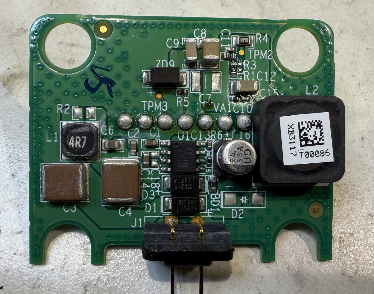

von H. H. (Gast)
L1 ist wohl nur für EMV drin.

Allerdings ist in dieser Basis ja kein Lautsprecher oder Mikro drin,
trotzdem scheinen die Audio Pins an irgendwas angeschlossen zu sein.
von Hmmm (hmmm)
Der dritte Pin von links scheint nur am Testpad zu hängen, der dritte
von rechts an gar nichts, da kommt nur die Leiterbahn vom Pin rechts
daneben vorbei.

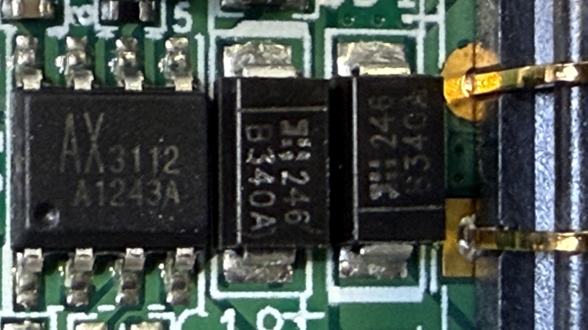

Hmm, bei Belastung mit dem TomTom (und jeder anderen Last, 4 Ohm, 8 Ohm)
bricht die Ausgangsspannung von 5 auf unter 4 Volt ein. Klar daß das
TomTom damit nicht lädt/startet. Seltsamerweise steigt aber der
Stromverbrauch auf der 12 Volt Seite völlig normal an (Pin ~ Pout); also
grundsätzlich funktioniert der Regler wohl (noch).
Das sieht für mich nach einem hochohmig gewordenen Shunt aus, der den
Regler zu früh abregeln läßt?
Oder haben bei dem Starthilfeversuch die MLCC am Eingang so gelitten daß
deren Kapazität zu gering geworden ist?
Nachtrag: je 10µF und 0,06Ohm ESR....
Muß ich mir jetzt die Beschaltung des AX genauer ansehen.
