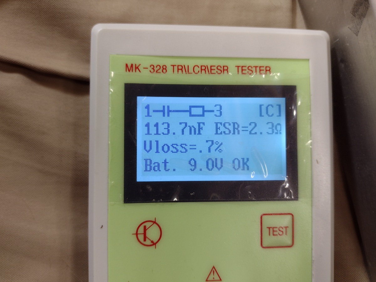

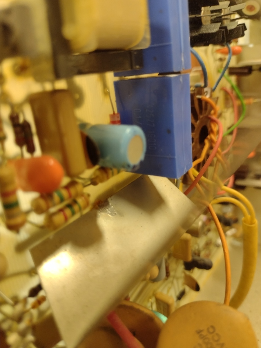

bei meinem HM 412 ver.1 ist das Display bzw. die Röhre nach längerem Nichtgebrauch dunkel. Erst nach ungefähr einer Stunde am Netz wird die Linie sichtbar - danach kann man ein und ausschalten und nach kurzer Zeit ist der Elektronenstrahl sichtbar. Daher dachte ich mir, mal die Kondensatoren überprüfen? Könnt ihr mir sagen ob die Werte für die Hochspannungskondensatoren OK sind? Aufdruck 0,1/1000. Gemessen 100Nano aber ESR von 2,3 Ohm. Soll ich die tauschen und wenn ja, was muß ich beachten außer Rastermaß, 0,1µF und 1000Volt Folienkondensator?

Ein mit 9V geprüfter Kondensator könnte theoretisch auch erst bei höherer Spannung Ärger machen. Allerdings würde ich eher mal mit dem Fön testen, ob man mit Wärme etwas in der Schaltung findet.

Sorry für meine langen Antwortzeiten, musste mich neu anmelden und kann daher nur alle 30 Minuten schreiben. Erst mal vielen Dank für eure Hilfe! Es scheint eine Lötstelle um das Hochspannungsteil gewesen zu sein, habe die suspekten Lötstellen nachgelötet und sieh da, nach ein paar Sekunden leuchtet es wieder heller als zuvor.
