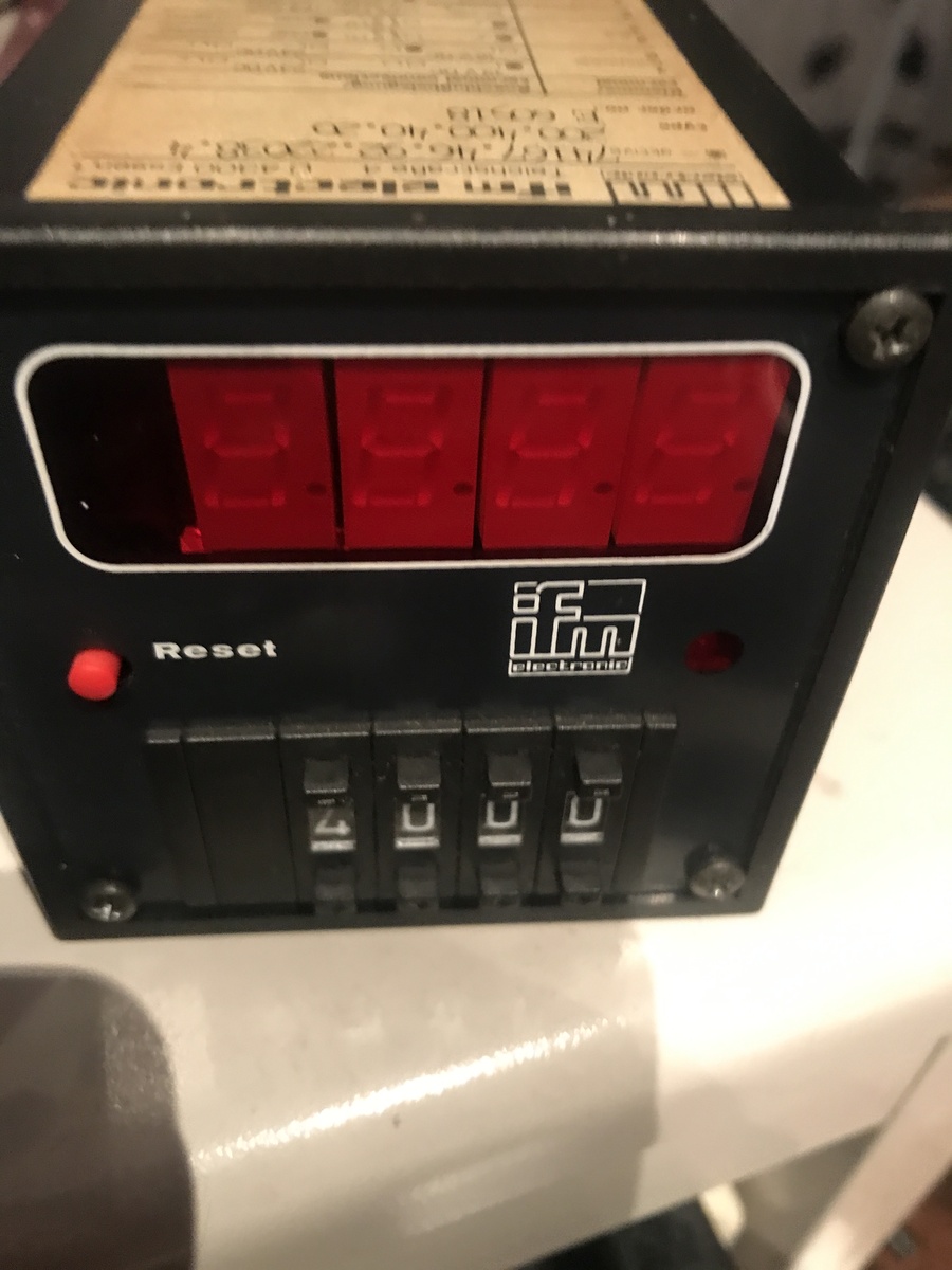

Hat jemand eine Anleitung zu diesen alten Zählern
IFM E60518 ?
Habe ihn für meine Wickelmaschine auf Ebay gekauft.. , bekomme ihn aber
nicht zum zählen , sollte ja eigentlich Idiotensicher sein sowas.
Kann natürlich auch kaputt sein , eine "0" erscheint zwar in der
LED-Anzeige aber er zählt nicht , und die 12V Sensorspannung am Ausgang
liegen auch 13-15V was eigentlich nicht sein sollte weil drinnen ein
Spannungsregler sitzt?
