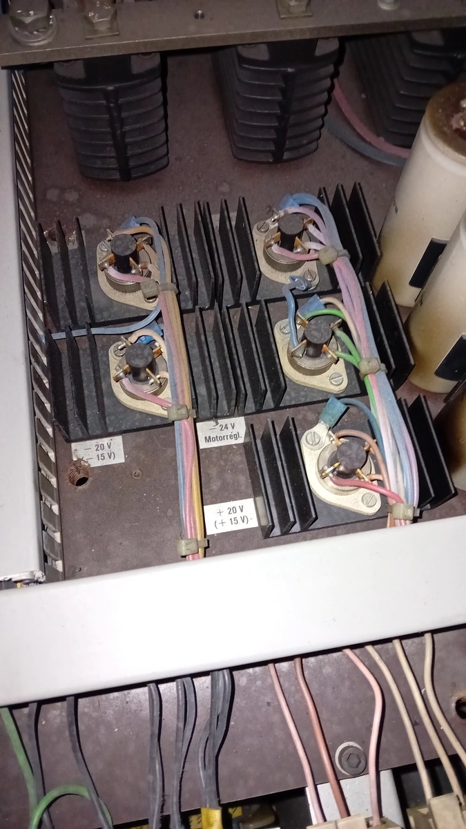

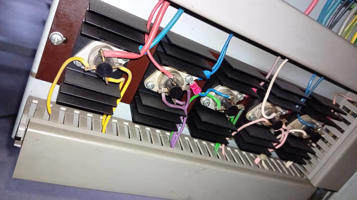

Hallo!
Bei einer Maschinenbesichtigung (ältere Senkerodiermaschinen) habe ich
diverse Fotos gemacht, unter anderem auch von den Innereien der
Schaltschränke. Bei der Durchsicht sind mir Bauteile aufgefallen, die
vom Flansch her etwa TO-3-Größe haben. Die Bauteile finden sich im
Leistungsteil und sie haben oben vier 6,35mm-Steckzungen. Ich dachte
erst an Brückengleichrichter, aber der Flansch ist offenbar ein fünfter
Anschluss. Messen kann ich leider (noch) nichts, da die Maschinen (noch)
nicht hier sind. An den vier Zungen sind offenbar immer je drei
gleichfarbige Kabel verlötet.
Was sind das für Bauteile?
Besten Dank für Tipps!
von H. H. (Gast)
Drehstrombrückengleichrichter.

von Dieter W. (dds5)
Diese Bauform gibt es auch in Einphasen-Brückenschaltung.
Ich hab hier einen Varo VT400/T aus 1973, da ist der Plus Anschluss mit
einem roten Punkt gekennzeichnet und das Gehäuse ist isoliert.

So, die Maschinchen sind vorm Schrott gerettet und stehen nun bei mir
und warten auf Reparatur (eine reicht ;-)
Es sind (natürlich) 3P-Gleichrichter - Oszi zeigt auch die
entsprechenden gleichgerichteten Spannungen.
@Torsten: Die genauere Bezeichnung kann ich bisher nicht finden - k.A.
wo die aufgedruckt ist. Aber ich gehe mal von R631 o.ä. aus, da das
alles Niederspannungen (bis 24V) hinter einem Trafo sind. Die
Erodierspannung (bis >200V) hat einen eigenen Zweig mit "etwas" größerem
Trafo und Brücke aus Einzeldioden.
Auf jeden Fall sind das schöne kompakte Gleichrichter.
