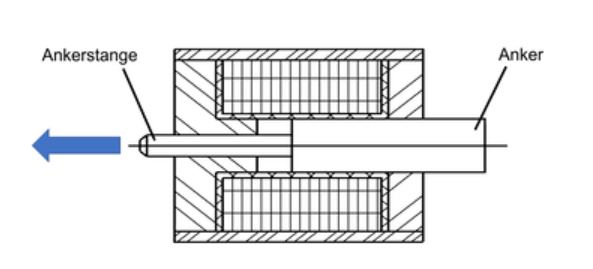

Aktuell mache ich Versuche mit federbelasteten Gleichstrommagnete.
Bei einer gewissen gleichbleibenden Federvorspannung benötige ich einen
bestimmten Strom der überschritten werden muß, damit die Magnetkraft
größer als die Federgegenkraft wird. Dann bewegt sich der Anker des
Magneten.
Wenn ich den Versuch bei +80°C wiederhole, dann ist benötigte Strom zum
bewegen des Ankers deutlich geringer.
Die Frage ist, warum ?
Anzahl der Windungen der Magnetspule bleibt gleich.
Verändert sich der magnetische Widerstand im Eisen des Magneten oder ist
es eben doch die Feder ?

von Mani W. (e-doc)
Es wird die Feder sein...
von Dirk F. (dirkf)
Nils B. schrieb:
> eine Skizze und Fotos vom Versuchsaufbau
Wie in der Anlage zu sehen. Über den Anker (Rechts) kommt die
Spiraldruckfeder mit Mutter...
https://www.magnet-schultz.com/elektromagnete
von Walter T. (nicolas)
Wäre da eine Schraubenfeder nicht deutlich sinnvoller als eine
Spiralfeder?
Das wird nicht an der Feder liegen. Wenn ich mit einem blinden Schuß ins
Blaue raten müsste, würde ich zuerst nach dem Schmierstoff schauen.
Oder ob beim Aufheizen auf 80°C das System irgendwelchen Vibrationen
ausgesetzt ist, die bei 20°C nicht vorhanden oder schwächer sind.
Oder - je nach Materialkombinaion - sitzen Passungen lockerer.

Ich vermute eher, dass sich durch die höhere Temperatur die Reibung
verändert, die bei Elektromagneten einen nicht zu vernachlässigenden
Einfluss hat.
Der Anker des von Dir skizzierten Magneten läuft im Spulenkörper, der
wahrscheinlich aus Kunststoff sein wird. Hier spielen eventuell
unterschiedliche Ausdehnungskoeffizienten eine Rolle.

Um das irgendwie zu fassen müsstest du versuchen das Magnetfeld zu
messen.
Den Strom misst du? Der würde nämlich bei Temperaturerwärmung eher
sinken da der Widerstand der Spule steigt.
Oder die Feder so einspannen dass sie auf eine Waage drückt und sie dann
erwärmen (wenn möglich nicht die Waage).

von Stephan (stephan_h623)
Dirk F. schrieb:
> ca. -5 %.  Mache nächste Woche erneut Messungen.
Naja. Deutlich ist was anderes finde ich.
Ich denke das wird eher die Permeabilitätsänderung sein. Aber das wirst
nur mit getrennten Messungen rausfinden.
Effekte von Führung, Schmierung, Feder, Permeabilität in einem zu Messen
und richtig zuzuordnen wird kaum gehen.
Ich würde da auf jeden Fall mal den Anker (mit was nichtmagnetischen) in
beiden Extrempositionen fixieren und Stromverlauf /
Stromanstiegsgeschwindigkeit vergleichen. Bei möglichst hoher Spannung
und strombegrenzt, um den Einfluss des Tk des Spulenwiderstands gering
zu halten. Oder den Spulenwiderstand rausrechnen.
Sollte zumindest Hinweise geben.

von Dirk F. (dirkf)
Thomas W. schrieb:
> Wie heizt Du das Ding?
Durch den Strom erwärmt sich die Spule, das Magneteisen und auch die
Federn.
Die Federn sitzen in Bohrungen im Magneteisen (s.Anlage), nicht
außerhalb wie auf der alten Skizze dargestellt.
von Andreas D. (andidohm)
Hallo Dirk,
ich kann jetzt den genauen Aufbau in dem Bild nicht erkennen. Könnte es
sein, dass durch die Erwärmung und die unterschiedlichen
Ausdehnungskoeffizienten sich der magnetische Luftspalt verkleinert, so
dass ein kleinerer Strom reicht, um die Federkraft zu überwinden?
von Joachim B. (jar)
Dirk F. schrieb:
> Wird Weicheisen  besser wenn es wärmer wird ?
oberhalb von 1200°C wird es noch weicher.
von Dirk F. (dirkf)
Nee, der sollte konstant bei 1,8 mm sein.
Aber das messe ich nochmal nach.
Danke für den Hinweis.

von Dirk F. (dirkf)
Re D. schrieb:
>> Nee, der ist konstant bei 1,8 mm.
> Das glaubst du doch selbst nicht.
Habe heute nachgemessen.  Der Luftspalt hat sich durch Wärmeausdehnung
von 1,8mm auf 1,7 mm verändert.
Das erklärt alles.
Fall geschlossen.
Danke an alle.
