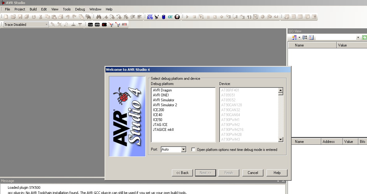

von Thomas S. (Firma: Chipwerkstatt) (tom_63)
Hallo Hinz,
habe nun mal parallel die Version 4.19 installiert. Die habe zufällig
auch da. Wenn ich neues Projekt starte, der MKII ist NICHT angesteckt,
dann sieht man rechts 'ausgegraut' den AT89S52.
Aber sobald ich auf mein Programieradapter 'MK2' klicke ist der weg, und
nur 90er, Atmega, Attiny, XMega sind gelistet.
Was tun?

von Wastl (hartundweichware)
Ob ausgegraut oder nicht hängt davon ab welche Debug-Platform
man auswählt.
Also egal was ich für eine Plattform auswähle, der AT90S52 erscheint
maximal nur ausgegraut und nicht anwählbar.

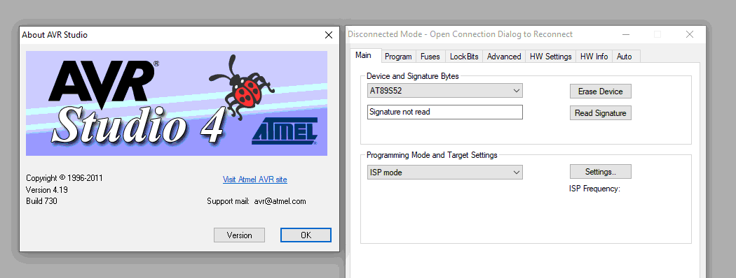

von Dieter S. (ds1)
Hier wurde zu dem Thema bereits einiges geschrieben:
Beitrag "Mikrocontroller AT89S52 flashen"
Aus der IDE heraus geht das nicht, weil die den 89S52 nicht unterstützt.
STK500.exe und der AVR ISP MkII können aber ohne zusätzliche Hardware
den 89S52 programmieren und lesen, wenn die Lockbits das zulassen.
Ich benutze dazu ein kleines Drag&Drop Batchfile unter Windows, bin aber
im Moment am falschen Rechner. Im Laufe das Abends poste ich es hier.

So sieht das Batchfile bei mir aus:
set prog="C:\xasm\AVR\STK500\Stk500.exe"
%prog% -cUSB -dAT89S52 -e -if%1 -pf -vf
pause
Passe den Pfad auf die Position deines STK500.exe an (findet sich im
Ordner 'STK500' im IDE Verzeichnis) und benenne eine Textdatei mit
obigem Inhalt in <MeinName>.bat um.
Zum Programmieren das HEX File auf dieses Batch droppen.
