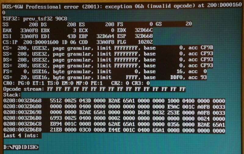

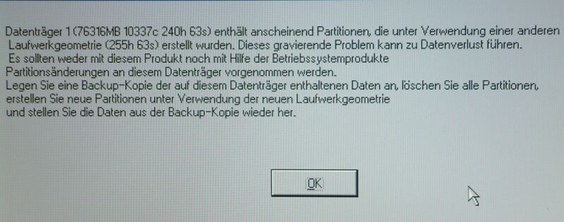

mit DriveImage ein Image der Systempartition C: anlegen. Zu meiner
Überraschung verweigert DriveImage die Arbeit, gibt erst die Meldung in
Bild 1 aus und bricht dann mit der Meldung in Bild 2 ab.
Offensichtlich hat Clonezilla Änderungen an der Plattengeometrie (was
immer das ist) vorgenommen, die nicht Windows-konform sind.
Seltsamerweise stört sich Windows im Betrieb nicht daran.

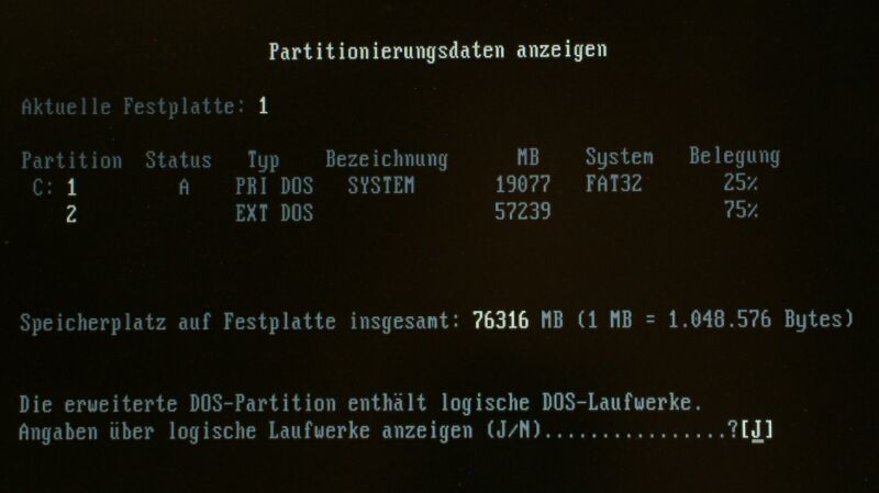

Habe damals beide Platten mit FDISK eingerichtet: 25% des
Speicherplatzes der aktiven Partition  C: zugewiesen, den Rest des
Speicherplatzes der erweiterten Partition. Darin dann drei Laufwerke mit
je 33%. Daraus ergab sich bei beiden Festplatten folgende identische
Speicheraufteilung, siehe auch Bild 3:
C: 19077 MB = 25%
D: 19077 MB = 33%
E: 19077 MB = 33%
F: 19085 MB = 33%
   76316 MB

Laut Deiner Fehlermeldung stört sich aber DriveImage am "Datenträger 1".
Das ist die Platte, auf die Du ein Backup machen möchtest.  Die erste
Platte ist unter Windows in den allermeisten Fällen "Datenträger 0".
Dies solltest Du in der Datenträgerverwaltung kontrollieren.
Wenn sich die Fehlermeldung wirklich auf das Ziel bezieht, dann reicht
es aus in der Datenträgerverwaltung einfach alle Partitionsinfos zu
löschen.

Hans H. schrieb:
> was immer das ist
Das ist die Anzahl der Schreib-/Lese Köpfe, Anzahl der Spuren pro
Scheibe (und Kopf) und Anzahl der Sektoren pro Spur. Das stammt aus
Zeiten, als das Betriebssystem der Festplatte die Position des
gewünschten Bereiches im Format Kopf/Spur/Sektor mitteilen musste.
Schon in den 90er Jahren hatten die Festplatten aber mehr Spuren und
Sektoren, als in die Variablen passten. Mann musste daher fake Daten
konfigurieren wie die 255 Heads in deinem Fall. Etwas später wurde das
durch lineare Adressierung (einfache Integer Zahlen) ersetzt. Die
Umsetzung auf die echte physische Position ist nun Aufgabe der
Festplatte.
von Hans H. (wen_h)
Paredros schrieb:
> Es fehlt eine der wichtigsten Angaben:  Wo und wie hattest Du die
> Backup-Platte angeschlossen?
Das Thinkpad hat einen Schacht, in den man z.B. ein CD-Laufwerk
einschieben kann. Hierfür gibt es auch einen Adapter für Festplatten.
von Hans H. (wen_h)
Das ist tatsächlich auch etwas seltsam. Es war nur die im Notebook
eingebaute Platte vorhanden und die sollte eigentlich 0 sein. Ist es
aber offensichtlich nicht. Von der eingebauten Platte wollte ich eine
Image-Datei von der Systempartition (C:) erstellen (also kein Backup auf
eine zweite Platte). Irgendwie habe ich da einen sehr seltsamen Fehler.
Deshalb würde ich gerne nochmal bei Null beginnen. Eine beinahe aktuelle
Systempartition liegt hier als Image-Datei vor, die Daten auf den drei
Datenpartitionen sind kein Problem, die sind extern gesichert. Geht nur
nicht, denn mein Image-Tool (DriveImage) akzeptiert die Platte nicht
mehr. Die soll jetzt zurück in den Kaufzustand, wenn das möglich ist.
Noch was: Unter FDISK wird mir in der erweiterten Partition nur ein
Laufwerk angezeigt, obwohl drei vorhanden sind. Das kann so nicht
bleiben.

von Hans H. (wen_h)
Paredros schrieb:
> Clonezilla hat keine Änderungen vorgenommen, sondern es wurden
> Partitionen erstellt, die dem Laufwerk entsprachen
So die Theorie. Tatsache ist, dass ich jetzt zwei unterschiedliche
Platten habe, denn die Partitionsgrößen haben sich verändert. Ich habe
das nicht veranlasst.
Und was bedeutet die Meldung (1. Bild im 1. Beitrag), die Partitionen
seien unter Verwendung einer anderen Laufwerksgeometrie erstellt worden?
Wer hat hier andere Laufwerksgeometrien verwendet?

von Thomas S. (Firma: Chipwerkstatt) (tom_63)
Peter M. schrieb:
> Wenn Paragon korrekt funktionieren würde, müsste es dieselbe
> Fehlermeldung produzieren wie DriveImage.
Paragon funktioniert bei mir bislang sauber.

von Hans H. (wen_h)
Thomas S. schrieb:
> Sind das 2 identische Platten? - Gleicher Hersteller, gleiche Bauserie?
Ja, beide Platten nennen sich "FUJITSU MHV2080BH PL", gleicher
Herstellungsmonat, gleiche Firmware. Beide Platten wurden von mir unter
DOS mittels FDISK und FORMAT eingerichtet: 25% für die primäre Partition
(C:), der Rest in die erweiterte Partition. Darin dann je 3 logische
Laufwerke mit je 33%. Die Größe der 4 Partitionen waren bei beiden
Platten identisch, siehe 1. Beitrag, 1. Tabelle.
Thomas S. schrieb:
> Es kann sein, dass Clonezilla nicht auf Sektor-Ende, sondern auf
> Zylinder ausgerichtet hat. Daran stört sich Windows dann. Und deshalb
> hast Du andere Zahlen.
Windows störte sich offensichtlich nicht daran, denn die Backup-Platte
lief einwandfrei. Dafür störte sich mein Image-Tool (DriveImage) an der
jetzt anderen Geometrie der Backup-Platte und verweigerte die Arbeit,
siehe die Bilder im 1. Beitrag. Ich konnte weder ein Image der
Systempartition erstellen, noch ein vorhandenes Image zurück spielen.

von Hans H. (wen_h)
Habe die Backup-Platte mit diskpart gelöscht und diesmal mit FDISK den
ganzen Speicher einer einzigen primären Partition zugeordnet. Dann die
primäre Partition ebenfalls unter DOS formatiert.
Dann rein interessehalber mal versucht, WinXP von CD zu installieren.
Denn WinXP bietet am Anfang an, die Platte zu partitionieren. Den
Prozess kenne ich in- und auswendig, zig-mal durchgeführt.
Die Installationsroutine von WinXP erkennt keine Festplatte und bricht
die Installation ab, siehe Bild. Da hat Clonezilla mal einen richtig
tollen Job gemacht.
Also hat auch diskpart die Platte nicht in den Neuzustand zurück
versetzt.
Peter M. schrieb:
> Alles was Du beschreibst ist NICHT die Festplattengeometrie, zu der
> DriveImage etwas moniert.
Les mal genau.
Dort steht:255h, 63s . Das sind die Angaben von der Platte selbst. Das
hat hier nix zu tun mit Partitionen. Wo diese liegen, und wie groß.
DriveImage findet einen Eintrag mit: 240h (Köpfe) und 63s (Sektoren).
Und das passt nicht.
80GB sollten unter LBA adressiert sein. Und entweder ist DriveImage zu
alt, oder 64/32 bit-fehler, oder es ist irgendwo was falsches
eingetragen worden.
Platte platt machen, und neu partitionieren. Nur dann funktioniert diese
wieder richtig.

von Peter M. (r2d3)
Hallo Thomas S.,
Thomas S. schrieb:
> Les mal genau.
Ja, aber bei alten Rechner mit alten Betriebssystem haben die eine
Bedeutung. :)
Zitat:
> Wo diese liegen
Bei einem Rechner unbekannten Alters kann das durchaus eine Rolle
spielen. :)
Und wenn nicht? :)
Thomas S. schrieb:
> Es ist auch völlig unerheblich, welches Laptop, oder PC er verwendet.
Das ist nur Deine Meinung. :)

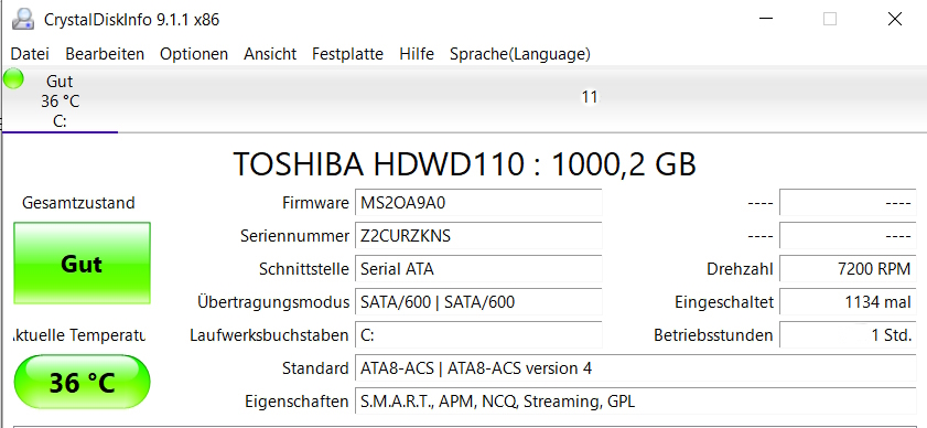

von Hans H. (wen_h)
Mal eben CrystalDiskInfo über die Backup-Platte laufen lassen:
Das Notebook in einer Stunde 3118 mal einzuschalten ist sportlich.
Wer war hier am Werk und hat den Tacho neu justiert?

von Motopick (motopick)
Fast alles was hier geschrieben wurde, trifft bei deinem alten Thinkpad
nicht zu und wird dir nicht helfen.
Das Problem ist das BIOS, dass eine Platte mit einer Partitionierung
mit 240 Heads/Koepfen erwartet. Das kann/kennt Windows so nicht,
und partitioniert mit 255 Heads. (Und das Elend nimmt seinen Lauf...)
Du muesstest dein Thinkpad von einer DOS-Diskette booten, dann einfach
mit DOS-fdisk die alten, falsch angelegten Partitionen loeschen.
Dann das Notebook neu(!) von einer DOS-Diskette starten und die
Partitionen neu erstellen. Diesmal mit 240 Heads.
Das macht das DOS-fdisk dann automatisch von allein richtig.
Es kann nuetzlich sein, den Parameter /mbr beim fdisk anzugeben.
Dann wird ein neuer(!) MBR auf die Platte geschrieben.
Ausserdem solltest du dann pruefen, ob Clonezilla diesen 255 Head
"Unsinn" verursacht. Sollte das so sein, solltest du das nicht
mehr benutzen.

von Herbert Z. (herbertz)
Kein Problem, kann ich mir mit Photoshop auch machen...
Du reichst hier Fehler ein die ich noch nie so gesehen habe. Das ist
schon etwas seltsam!

von Hans H. (wen_h)
Sherlock 🕵🏽‍♂️ schrieb:
> Der Hans benutzt da offenbar zu alte Software ...
Tatsächlich geht es hier um altes Zeug, aber das alte Zeug stammt alles
aus der gleichen alten Zeit und hat zusammen problemlos funktioniert.
Nochmal für alle zum mitmeißeln:
Ich habe vor ca. 10 Jahren zwei gleiche Platten mit der gleichen
Methode eingerichtet. Mit dem gleichen Notebook, dem gleichen BIOS
und dem gleichen Tool, hier DriveImage. Und genau diese Methode
funktioniert jetzt bei einer der beiden Platten nicht mehr. Auf dieser
Platte lässt sich auch kein WinXP mehr installieren.
Diese eine Platte ist von Clonzilla beschrieben worden und dabei ist
offensichtlich die Geometrie der Platte verändert worden. Und wie es
scheint, ist diese Änderung nicht mehr rückgängig zu machen.
> Lu schrieb:
>> Formatieren und mit Nullen beschreiben kannst Du sie
>> erst, wenn Dein System eine brauchbare Zielpartition findet.
> jedes ordentliche OS (nur nicht Windows) kann direkt auf das RAW Device
> schreiben. Zum Beispiel mit dem banalen Befehl:
> cp /dev/zero /dev/sda
Bei einem kompletten Beschreiben mit "Nullen", ist der seltene
Sonderfall, in dem ein falsches Mapping, egal ob CHS oder LBA
nicht stoert.
> Harald K. schrieb:
>> genügt es, unabhänig vom Partitionierungsschema, genau drei
>> Sektoren mit Nullen zu beschreiben, die ersten beiden und den letzten.
Manches Installationsprogramm ist besonders schlau :), und guggt
in scheinbar neu erzeugte Partition hinein. Und findet dann mitunter
alte Reste, die wegen falschen Mappings natuerlich beliebig korrupt
sein koennen. Und verweigert dann die Installation...
> Das bekannte Programm gparted kann das zum Beispiel. Man kann es in
> Form eines bootbaren Images (für USB Stick oder CD) herunter laden.
Das bekannte Programm gparted wuerde von einem bootbaren Image
gebootet, auch wieder nur eine Partitionstabelle mit 255 Heads
anlegen. Der Gewinn haelt sich dadurch in Grenzen.
Bei manchen alten Linux Fdisks kann man den Parameter --heads=
benutzen. Ob gparted den unterstuetzt, weiss ich nicht.
Alte Thinkpad BIOSse benutzen eben genau kein LBA, sondern ein
CHS-Mapping mit 240 Koepfen. Jeder Versuch, dass zu ignorieren,
fuehrt nur wieder zu fuer das BIOS falschen Partitionstabellen,
und macht folgerichtig dann Probleme.
> Harald K. schrieb:
>> Da hier von XP die Rede zu sein scheint, ist die Festplatte sehr sicher
>> nicht mit GPT partitioniert gewesen, denn damit kann XP nichts anfangen.
>> Und da von irgendwelchen CHS-Mappings geredet wurde, erst recht nicht,
>> die nämlich stammen aus der vorderen Altsteinzeit, als die Felle noch
>> kratzig waren und ab Werk mit Flöhen geliefert wurden.
Lochkarten waren mit 80 Spalten formatiert. :)
Trotzdem wurden sie eine ganze Zeit lang tatsaechlich benutzt.
> Volle Zustimmung. Der Hans benutzt da offenbar zu alte Software aus der
> Windows 95 Ära.
> Hans H. schrieb:
>> Ich nutze DriveImage seit Win98
> Da haben wir es.
> Hans H. schrieb:
>> Da ich das Backup-Medium bisher nie benötigt habe, ist nie
>> aufgefallen, dass Clonezilla die Geometrie der Backup-Platte ändert
> Hans, du hast es immer noch nicht verstanden. Die Plattengeometrie
> beschreibt die physischen Eigenschaften der Festplatte. Die kann man
> nicht einfach ändern, ohne das Laufwerk physisch zu modifizieren.
Das ist falsch. Schliesslich kann man eine Platte, mit einem 240 Head
CHS-Mapping, auch problemlos z.B. in ein USB-Gehaeuse bauen.
Und problemlos benutzen.
Man muesste das Thinkpad BIOS modifizieren. Das macht aber keiner.
> Allerdings sagt mir die Größe deiner Festplatte und die mit Sicherheit
> falsche Anzahl von 240 oder 255 Köpfen, dass deine Festplatte gar nicht
> mit  einer konkreten Geometrie angesprochen werden kann, sondern mit
> LBA. Das ist eine simple fortlaufende Nummerierung der Speicherblöcke.
> Dein Programm  moniert Werte, die es sich aus den Fingern gesaugt hat
> und die darüber hinaus vollkommen irrelevant sind. Nur DOS (und die
> darauf aufbauenden Windows Versionen 95, 98, ME) hatte sich für die
> Plattengeometrie interessiert.
Siehe oben. Du erkennst das Problem nicht einmal.
Auch Windows XP honoriert ein 240 Head Mapping. Wuerde es aber auf
einer neuen leeren Platte nicht anlegen.
> Hans H. schrieb:
>> Künftig werde ich wieder DriveImage nutzen und zwar
>> ausschließlich.
Das waere wohl schlau.

Der einfachste Weg, zu einer mit deinem BIOS funktionierenden
Partitionstabelle, fuehrt ueber das DOS fdisk.
Das benutzt naemlich das BIOS dafuer.
Es kann sinnvoll sein, die Platte vorher vollstaendig mit "Nullen"
zu initialisieren.
Ich werde hier auch keine weiteren Ratschlaege mehr geben.

Eigentlich hätte Clonezilla die ganze Festplatte samt Partitionstabelle
1:1 kopieren sollen, ganz egal welche Plattengeometrie in der
Partitionstabelle steht. Ich meine, das besagt doch das Wort "Clone" im
Namen.
von Harald K. (kirnbichler)
Diese Festplatte war zu diesem Zeitpunkt aber nicht am gleichen
Festplattencontroller angeschlossen, sondern irgendwo anders. Und aus
irgendeinem Grund hast Du mit Clonezilla kein Backup, sondern eine Kopie
angefertigt.
Ein Backup wäre ein Image der Festplatte, das als Datei im
Dateisystem der Zielplatte abgelegt wird. Da kann man dann auch mehrere
Stände aufheben.
Eine Kopie aber ist eine Kopie, und bei der wird auch die
Partitionstabelle kopiert, angepasst an die Art und Weise, auf die der
Controller, an dem die Zielplatte angeschlossen ist, diese Platte
ansteuert.
> Und wie es scheint, ist diese Änderung nicht mehr rückgängig
> zu machen.
Doch, das lässt sich rückgängig machen, und wie das geht, wurde hier
bereits zigfach auf die verschiedensten Arten und Weisen beschrieben.
Das hat allerdings einen Verlust der auf dieser Platte gespeicherten
Daten zur Folge.
Unter Windows geht das mit diskpart und dem "clean"-Befehl. Die genaue
Vorgehensweise wurde bereits beschrieben.
Ein grundlegendes Problem: Wenn die Platte zwischen verschiedenen
Rechnern oder Festplattencontrollern hin- und hergetauscht wird, greift
das Problem, daß in der MBR-Partitionstabelle auch das zum Zeitpunkt der
Partitionierung verwendete LBA-zu-CHS-Mapping verewigt wird, und das
wird man auch durch Löschen aller Partitionen nicht los, das wird man
nur los, indem man den kompletten ersten Sektor der Platte löscht (und,
falls aus irgendeinem Grund auch eine GPT-Partitionierung vorhanden
gewesen sein sollte, auch den zweiten und letzten Sektor).
Diskpart/clean macht das.
Dieses LBA-zu-CHS-Mapping war in der Zeit relativ kleiner Festplatten
ein stetiger Grund zur Freude, das hörte erst auf, als Festplatten
größer wurden als 128 GB.
Hier geht es um 80-GB-Platten; die Frage, warum man sowas noch verwenden
will, die zu stellen ist mittlerweile legitim.
Die Dinge sind laut, die Dinger verbrauchen viel Strom, und die Dinger
sind irrwitzig lahm und bremsen damit jeden Rechner aus.
Bedenkt man, daß man SSDs mit deutlich mehr Kapazität als 80 GB schon
für sehr wenig Geld bekommen kann, sehe ich echt keinen Grund mehr
dafür, mit diesen uralten Schluppen herumzumachen.

Die MBR Partitionstabelle enthält für jede Partition start-CHS und
end-CHS. Bei Festplatten mit LBA Aressierung sind das fake Werte,
leicht erkennbar an den genannten 240 und 255 Heads. Irgendwie werden
die fake Werte auf LBA umgerechnet.

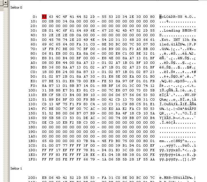

Peter M. schrieb:
>> Alle weiteren 'logischen' Laufwerke unter NTFS werden dann weiter hinten
>> innerhalb der Partition verkettet.
> Nix "innerhalb der Partition"!
Oh doch.
Wie willst Du sonst mehr als 4 Partitionen verwalten.
Ich habe hier mit 3 Betriebssystemen insgesamt 10 Partitionen.
Siehe Screenshoot
Der Sektor 0 stammt vom Bootmanger. Sektor 1 ist der 'verschobene' MBR.
Den hat der Bootmanager verschoben.
Die Pladde ist eine 300GB.

Soweit ich weiß, sind Laufwerke mit diesen falschen CHS-Werten eh intern
alle LBA-bezogen, d.h. die setzen selbst von beliebigen CHS-Nummern auf
LBA um und von da auf die reellen Sektoren, an die man als normaler
Benutzer nicht rankommt.
Daher dürfte der einzige Fall in dem die falschen CHS-Einstellungen
irgendwie relevant sind der sein, in dem man sagt "ich will eine
Partition an Spur 37 beginnen lassen", was aufgrund der "falschen"
Zylinderzahl dann in der Realität eben nicht auf Spur 37 landet.
Nur: da die Platte ja intern eh mit verschieden großen Zylindern
hantieren muss, was das CHS-System nicht kann, wird sie eh nicht auf
Spur 37 anfangen, so oder so.
Das merkt aber doch keiner, wie man an der Aussage
sehen kann.
Zudem hat die Platte selbst nur eine LBA-Angabe, keine CHS mehr.
Dass das verwendete "Image"-Programm nicht mehr funktioniert, dürfte an
ihm selbst liegen, es schadet nicht wenn man einfach mal aktualisiert
auf benutzerfreundlichere Versionen.
Ich vermute, das eine Partition für das Programm auf "Zylinder x, Kopf
0, Sektor 0" liegen muss, was mit der Umsetzung 240er CHS -> LBA ->
255er CHS nicht klappt, und rumms es knallt. Windows und auch andere
Programme haben damit aber kein Problem, weil die nicht aus dem letzten
Jahrtausend sind. ;)
Und ich bin mir sicher, das es schönere Programme gibt wie DriveImage
oder Clonezilla, die auf so einer alten Kiste noch funktioneren.
Mein Vorschlag wäre Macrium Reflect, die 8er Home/Free tut bei mir ganz
hervorragend auch mit Rechnern aus der XP-Zeit, sofern die von USB
starten können ist das sehr bequem und auch flott.

Das haette ich gar nicht noetig. Ich habe vor Jahrzehnten auf einem
T21 ein Multibootsystem auf einer 160 GB Platte eingerichtet.
Das hatte eine DOS, eine WindowsXP, eine Ubuntu auch noch zwei
Datenpartitionen.
Da gab es als "Added Bonus" dann noch die 137 GB "Falle".
Auch die habe ich "trickreich" umschifft. Ganz ohne "Ontrack
Diskmanager".
Ich habe nur keine Lust, den ganzen "Blinden" hier, die "Farbe"
eines 240 Head BIOS dauernd vorzukauen.
Die angeblichen "CHS-Fake"-Werte in der Tabelle werden von allen(!)
Systemen benutzt. Ob sie sie dann fuer ihre Treiber in LBA umrechnen,
ist voellig irrelevant. Sind sie falsch, stimmen die dann auch nicht.
Entscheidend fuer die Werte ist (Oh Wunder) das BIOS.
Wenn es nur mit 240 Koepfen umgehen kann, fuehrt jedes andere Schema
ins Chaos.
Richtet man die Platte ein, muss man also am besten das BIOS fragen,
oder das BIOS "machen" lassen.
Eine SSD kann es uebrigens auch nicht besser. :)
Es gibt 2 Sonderfaelle bei denen es auch mit falschen Werten
funktioniert:
- Man beschreibt die ganze Platte konsekutiv mit Nullen.
- Es gibt nur eine primaere Partition.
Die faengt dann naemlich auf dem ersten Zylinder, dem zweiten Kopf
und dem ersten Sektor an. Wie man einfach sieht, stoert in dem
Fall die falsche Anzahl Koepfe (fast) nicht. Ausser am Plattenende,
wo es dann ggfs. einmal knallen kann.
Wie der Hans zu einer funktionsfaehigen Tabelle kommt, habe ich
ja schon geschrieben.

von Hans H. (wen_h)
Dass dieser Festplattenkram so kompliziert ist, war mir nicht bewusst.
Die letzten 10 Jahre habe ich mit meiner Methode (FDISK und FORMAT)
WinXP bei unzähligen Computern und Notebooks aufgesetzt und hatte nie
ein Problem damit.
Nun möchte ich anders vorgehen:
Habe die Platte also nochmal mit "diskpart clean" gelöscht und mit einem
HEX-Editor den Sektor 0 der Platte überprüft. Ich sehe 512 mal 00h. Aber
ein paar Sektoren weiter stehen noch Daten. Also dann noch "diskpart
clean all" ausgeführt, alle betrachteten Sektoren beinhalten nun
ebenfalls 00h.
Nun will ich auf der Platte wie gewohnt WinXp von CD installieren.
Wie nun genau vorgehen, denn das funktioniert mit der Platte bisher auch
nach mehreren Anläufen nicht (hat mit meiner Methode aber mal
funktioniert). Ich sehe immer die gleiche Meldung, siehe:
Beitrag "Re: Wie Festplatte wieder in Neuzustand versetzen"
Bevor das nicht funktioniert, brauchen wir nicht weiter machen.
Dann kommt die Platte in die Tonne und es kommt eine neue her.

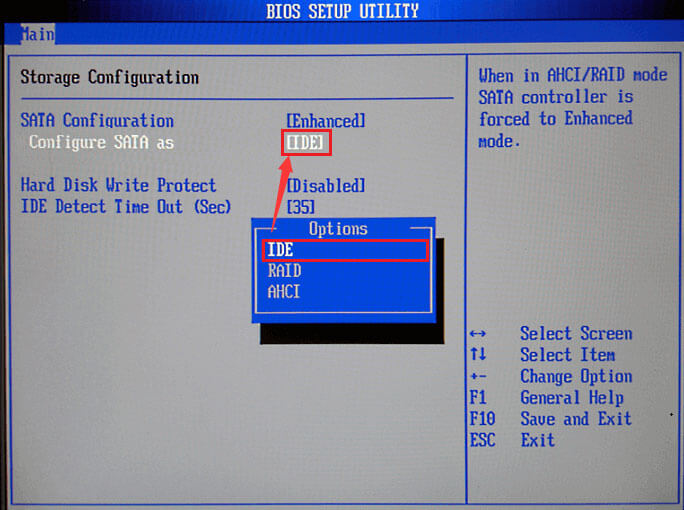

Evtl. ist die Platte nicht im IDE-Modus? XP hatte afaik noch keinen
AHCI-Treiber. Oder ist IBM tatsächlich so behindert gewesen spezielle
Festplatten einzukaufen, die man nicht im freien Handel findet? Naja,
ok, ist IBM, ne, also vmtl. ja.

FDISK & FORMAT unter DOS funktionieren nur, wenn die SATA-Platte mittels
BIOS ansprechbar ist, d.h. bereits im IDE- (Kompatibilitäts-) Modus
läuft. Wenn das so ist, braucht XP keinen zusätzlichen Treiber.

Beim alten Thinkpad stellt man im Bios von AHCI auf Compatible um und
schwups, schon geht SATA auch ohne Treiberinstallation - Ausrufezeichen!
Was verstehst Du an diesem Satz
Hans schrieb:
> Eine weitere
> Variante wäre im BIOS die Kompatibilitätseinstellungen anzupassen, dann
> wird die SATA-Platte wie eine IDE-Platte behandelt.
nicht? Leseschwäche?

von Hans H. (wen_h)
Gute Nachrichten, die Backup-Platte ist wieder hergestellt. Was nun
letztendlich das Problem behoben hat, bleibt ungewiss, da ich zu viel
herumprobiert habe.
Seltsam ist, dass sich mit FDISK die ursprüngliche Partitionierung nicht
mehr herstellen lässt (damals ebenfalls mit FDISK hergestellt), siehe
die obere Tabelle im 1. Beitrag. Egal, wie ich es anstelle, das
immergleiche FDISK erzeugt die Partitionen stur wie in der unteren
Tabelle.
Irgendwann akzeptierte DriveImage die Backup-Platte wieder, meldete aber
falsche (Anfangs?)Adressen von irgendwelchen Zylindern oder Blöcken und
bot an, diese Adressen zu korrigieren. Danach konnte ich mein letztes
Image zurück laden. Es folgte noch die Meldung, dass unzugeordneter
Speicher entstehen würde (neue Partition ist größer als die des alten
Image), DriveImage bot an, die Partition anzupassen. Danach lief WinXP
wieder. Dann die System Partition auf den aktuellen Stand gebracht und
davon ein neues Image erstellt.
Dann die von mir verspielte Systemplatte mit "diskpart clean all" auf
null gesetzt, mit FDISK aufgelöst und neu partioniert, die Partitionen
formatiert und dann mit DriveImage das eben neu erzeugte Image
aufgespielt. Lief durch ohne irgendwelche Meldungen. Interessant ist,
dass unter Windows die gleichen Partitionen der beiden gleichen Platten
bis aufs Byte den gleichen Speicherplatz haben. Also C: = C:, D: = D:
usw.
Mein zentraler Denkfehler war die Annahme, dass FDISK + FORMAT eine
Platte in den Kaufzustand zurück versetzt. Dem ist nicht so, denn FDISK
lässt einen MBR unangetastet, wenn einer vorhanden ist. Wenn da also was
fehlerhaft ist, schleppt man den Fehler immer weiter mit.

Du kannst Dir die Anzahl der umgemappten Sektoren mit CrystalDisc, oder
Ähnliche Tools anzeigen lassen.

Oder man kreuzt im Bios einfach an, das der Sata-Controller im IDE-Modus
läuft. Dann kann man auch DOS installieren, ganz ohne
SATA-Controller-Treiber.
Damit weißt du wie viele verbraucht sind, aber nicht wie viele es gibt.
> läuft.
Das ist die Lösung der Dummen. Aber ja, funktioniert zumindest bei alter
Hardware, deren BIOS diese Option noch hat.

von Peter M. (r2d3)
Hallo Ob S.,
Nun ja, wer sich für die Einmalaktion gerne ein neues Bootmedium basteln
will, der darf gerne so fleißig sein. Die anderen "Dummen" rüsten den
fehlenden Treiber aufwandsminimal in der laufenden Installation nach und
schalten beim nächsten Systemstart auf AHCI um, wenn sie denn unbedingt
den möglichen Geschwindigkeitsvorteil (wie groß?) durch Umsortieren der
Sektor-Lese- und Schreibfehler genießen wollen.

Man kann versuchen im BIOS den IDE-Modus für die Platte einzustellen. In
den meisten Fällen führt das zum Ziel und XP läßt sich installieren. Es
gibt allerdings auch Ausnahmen wo dies nicht greift. In diesen Fällen
oder wenn man nicht auf IDE umstellen kann, hilft nur ein passender
Treiber vom Boardhersteller. Mit solch einem Treiber kann dann der
Installer und auch das installierte XP SATA-Geräte ansprechen.

CrystalDiscInfo habe ich installiert, leider kann ich mit den Angaben
nicht viel anfangen. Was wollen mir denn die folgenden Werte über die
Anzahl der wiederzugewiesenen Sektoren sagen:
Aktueller Wert      200
Schlechtester Wert  200
Grenzwert           140
Stell doch mal den kompletten Inhalt von CrystalDiscInfo rein, nicht
immer nur Häppchen in minimal Auflösung wie oben...
Wäre auch weniger Arbeit, keine schnippselei  und die Leute hier sind im
Bilde...
von Sherlock 🕵🏽‍♂️ (Gast)
> Aktueller Wert      200
> Grenzwert           140
200 Sektoren sind aktuell betroffen, und das ist zugleich der
schlechteste Wert verglichen mit der Historie (logisch, denn einmal als
defekt erkannte Sektoren bleiben für immer so).
Der Grenzwert ist für eine GUI Gedacht. Sie soll "rot" anzeigen, wenn
der Grenzwert überschritten ist. Spricht: Nach der Empfehlung des
Herstellers sollte deine Festplatte ausgetauscht werden. Und zwar
dringend.
Wie wichtig dir die Dateien darauf sind, musst du selbst wissen.

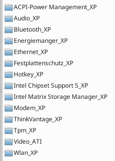

von Hans H. (wen_h)
Hans schrieb:
> Wenn man im BIOS an Stelle von AHCI halt IDE auswählt
Bei meinem BIOS gibt es nur zwei Einstellungen, Compatible und AHCI.
Als Vista auf den Markt kam, hatte ich mal ein Thinkpad (designed für
Vista) mit Vista auf dem Tisch, das brauchte über 3 min. zum Booten. Im
Thinkpad-Forum hieß es einstimmig: Hau runter den Mist und mach XP
drauf.
Nach der Installation von einer originalen WinXP-Pro CD war der
Gerätemanager gespickt mit Fragezeichen. Man durfte 14 Treiber (Bild)
von Hand nachladen. Nach einem der Treiber konnte man dann im BIOS von
Compatible auf AHCI umstellen. Wollte man WinXp nochmal installieren,
musste man die Einstellung wieder zurück setzen. Denn sonst ging da
nichts.
Die DELL-CD ist übrigens nicht für ein bestimmtes DELL-Gerät bestimmt,
da steht nur: "CD zur erneuten Installation von WinXP SP3" und "Diese
Software ist bereits auf ihrem Computer installiert". Wahrscheinlich
sind auf der DELL-CD alle Treiber für alle DELL Geräte integriert.

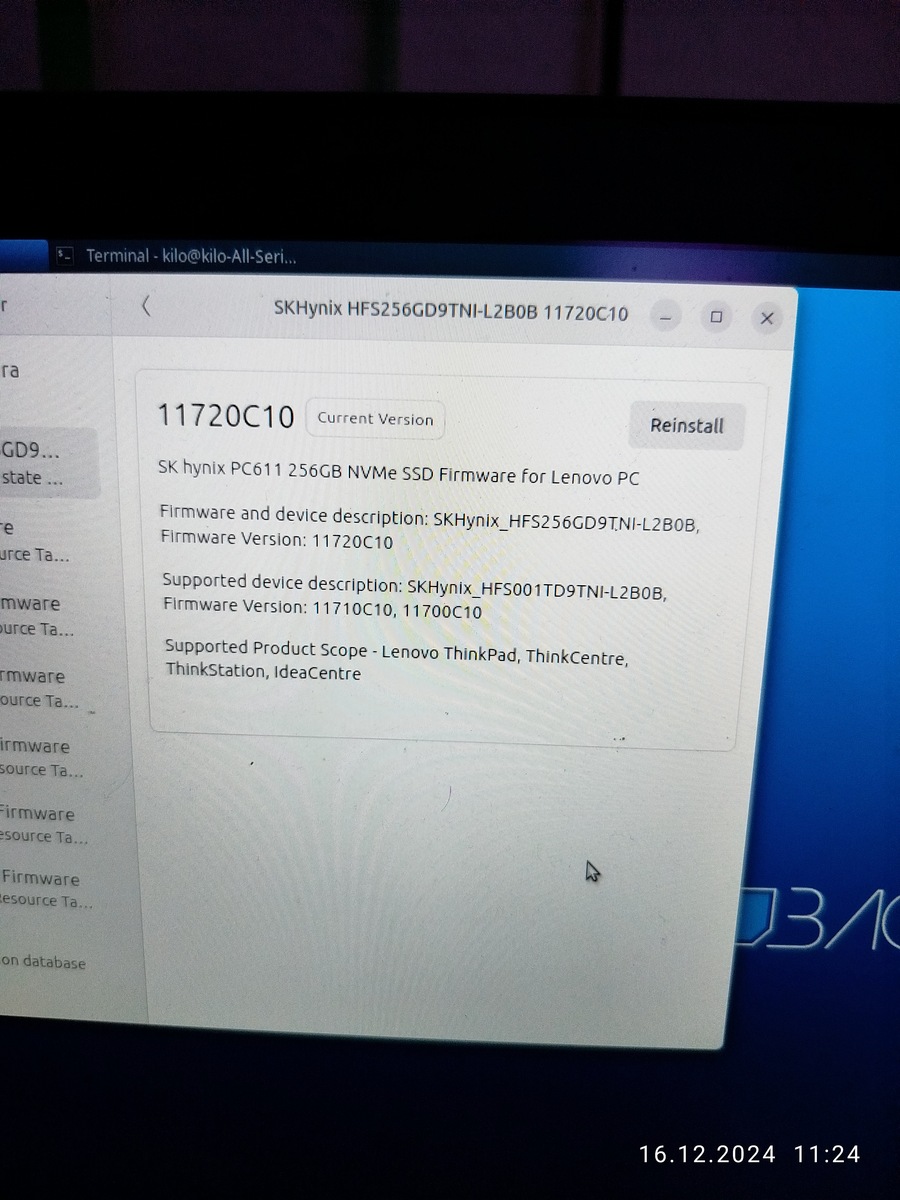

von Kilo S. (kilo_s)
Harald K. schrieb:
> ... und das naturlich nur unter Windows läuft.
Und wozu hat Linux seinen eigenen Firmware Updater?
Du glaubst es kaum, ich benutze den sogar für Hardware die ich
eigentlich gar nicht benutze. (Webcam)
Siehe Bild. Meine NVME ist auch auf dem aktuellen Stand.
Ist es einfach weil du nicht auf dem neuesten Stand bist oder willst du
das dich eines Tages mal einer so richtig "vorführt"?
Manches würdest du nicht sagen wenn du etwas tun würdest, was manch
andere inklusive mir auch tun.
Google!
Ich kenn auch nicht alles auswendig. Und ob du es glaubst oder nicht,
finde ich hier interessante Fragen informiere ich mich selbst erst mal,
dabei stößt man häufig auf Tipps oder sogar die Lösung für das Problem.
Und nun lass mal Linux in Ruhe! Das kann nix dafür das du keine Lust
hast seine Bedienung zu erlenen.
