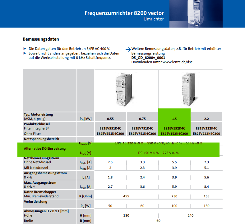

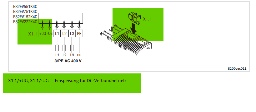

von Myka (myka)
Paul schrieb:
> Hallo zusammen, ist es prinzipiel möglich ein 3 Phasen 400V
> Frequenzumrichter mittels eines 400V Transformators 1 Phasig zu
> betreiben?
Paul schrieb:
> Umrichter Typ: Lenze 8200 vector 1,5KW
Ich bin mir nicht 100% sicher, aber es ist möglich mit DC an den
Zwischenkreis direkt zu gehen.
400V mit Gleichrichter und auf den Zwischenkreis direkt gehen, ich meine
mich zu erinnern, dass die 8200er Serie das schon können.
Oben sollte eine Klemmleiste X11, X1.1 oder so.
Ist in der Anleitung beschrieben.
von Myka (myka)
s. Anhang.
von H. H. (Gast)
Geht schon, aber die DC muss einigermaßen symmetrisch zu PE sein.

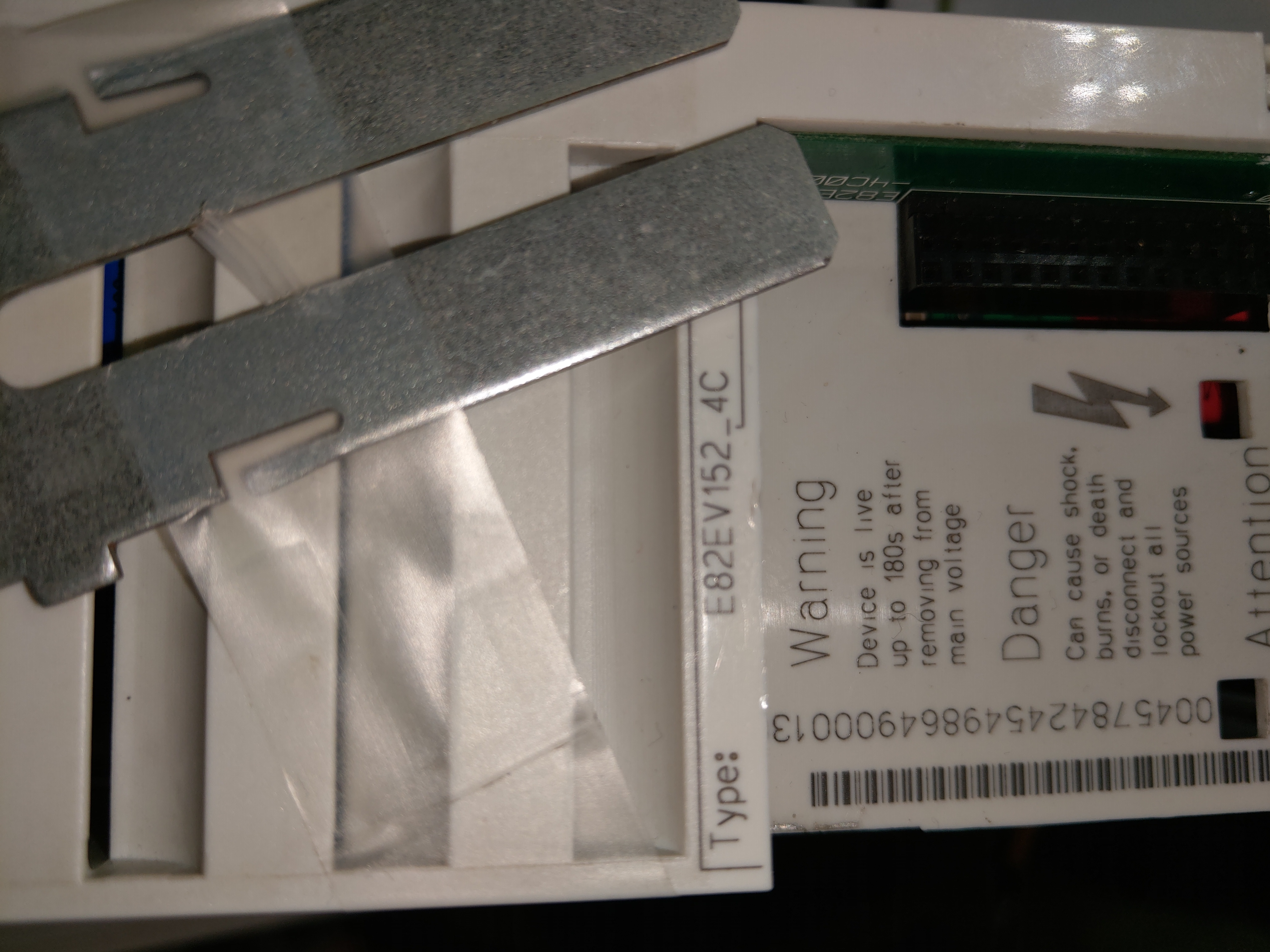

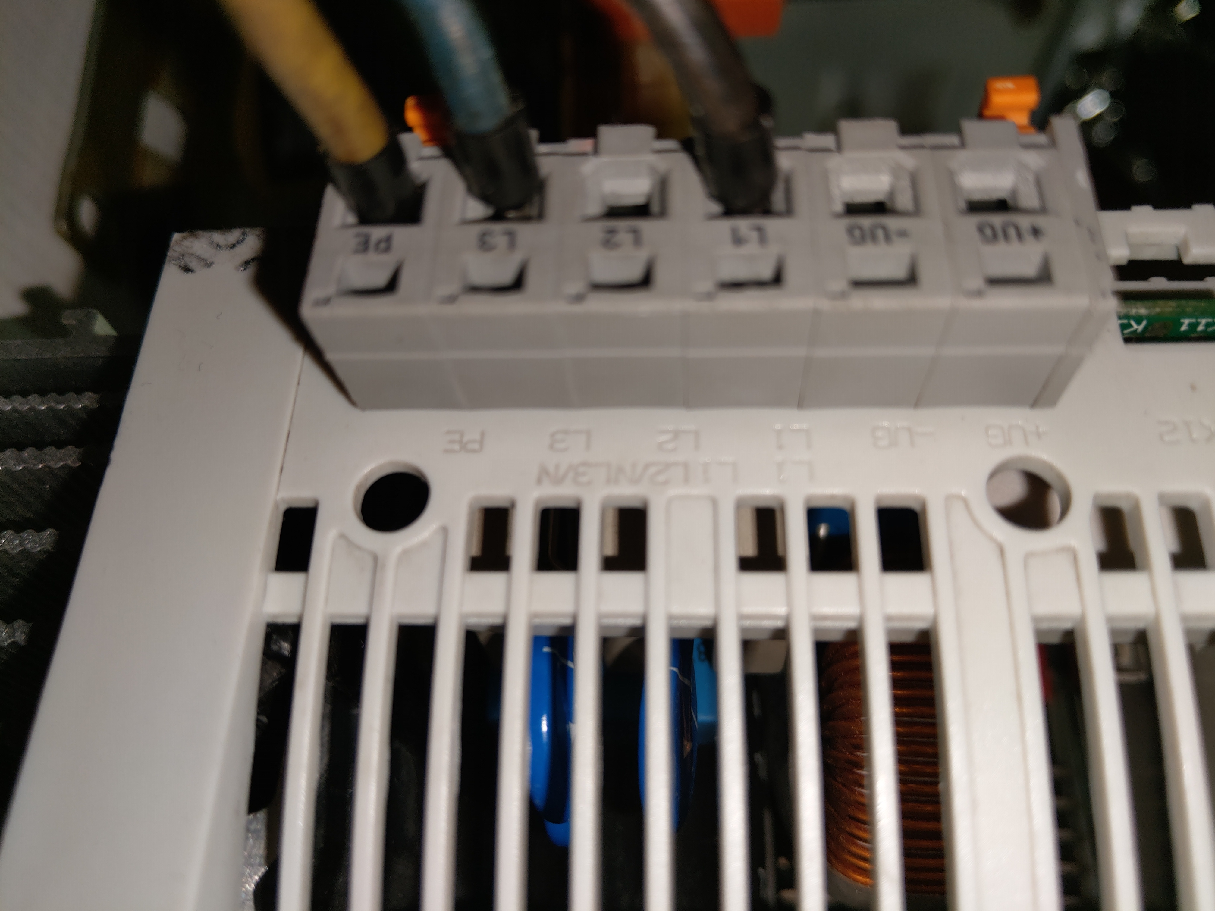

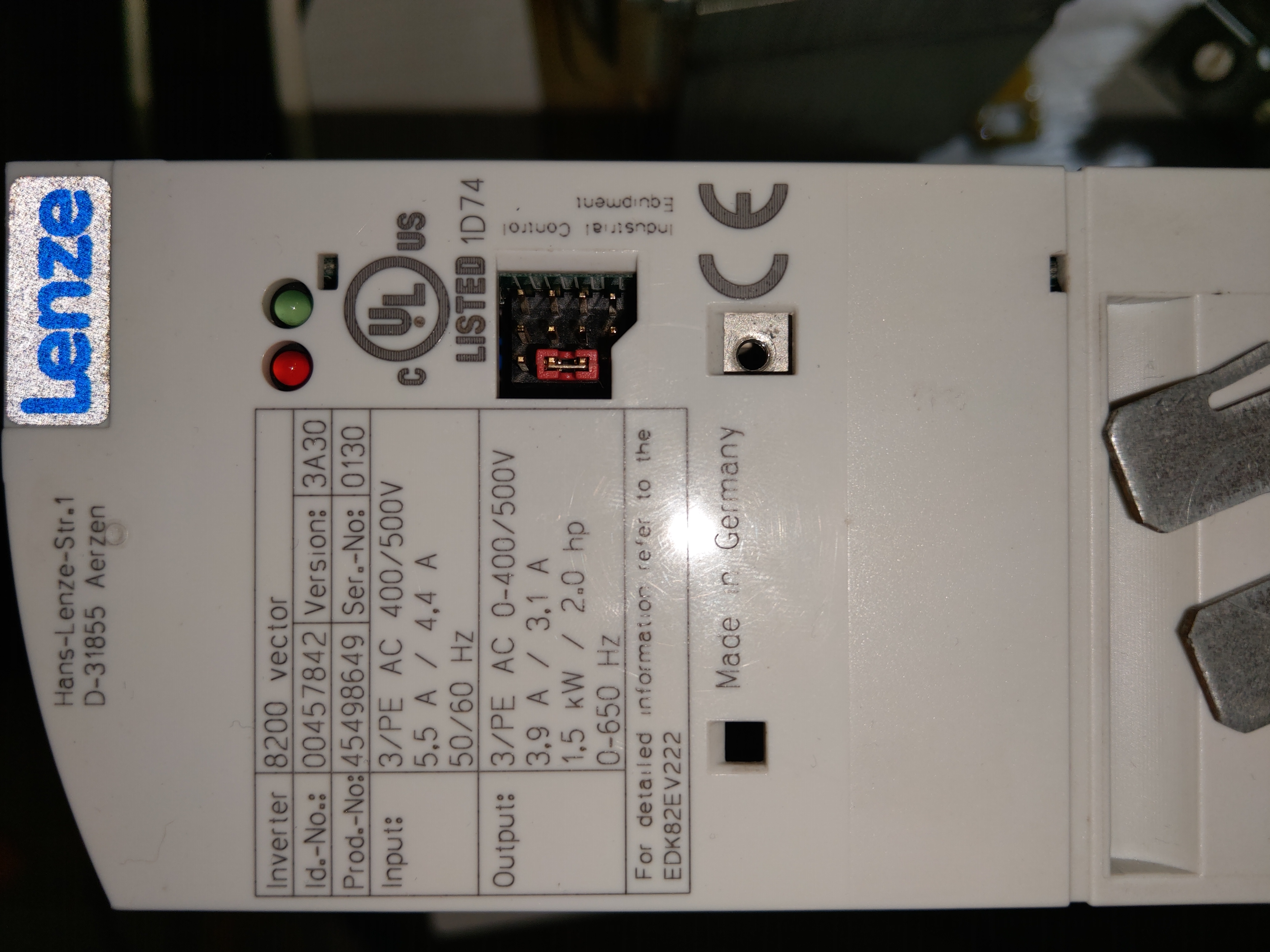

von Paul (97paul)
Hier mal die Fotos vom Typenschild und Netzeingangsklemme.
von H. H. (Gast)
Kein Indiz für aktive PFC.
