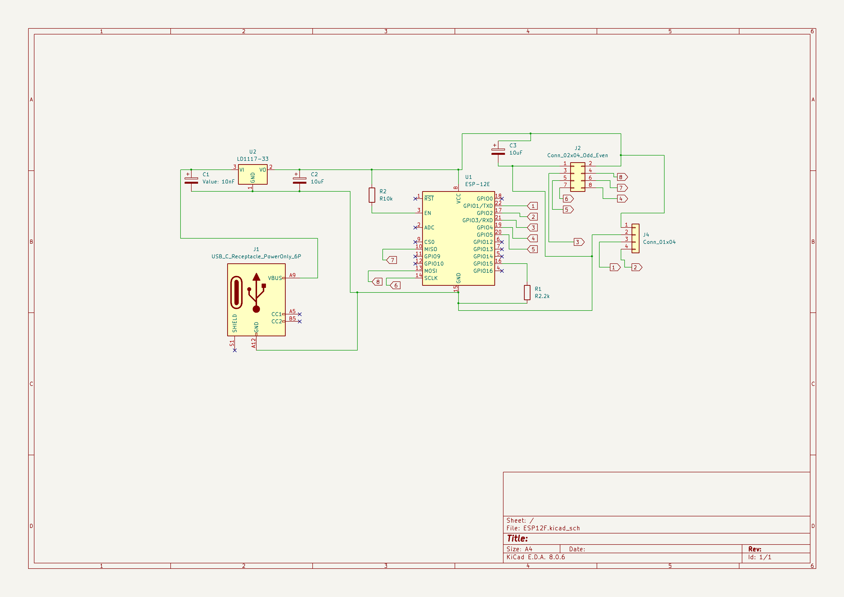

von Dennis P. (dennis_p205)
ich hab ein Problem mit der Schaltung, vollständig ist sie noch nicht.
Der ESP ist testweise mit einem Webserver bespielt.
Bei der Schaltung blinkt einmal die blaue LED und dann wird der ESP nur
noch warm und verbindet sich nicht mit dem WLAN.
Meine Vermutung nach dem lesen von stefanrings.de wäre es das ich direkt
am ESP noch ein Kondensator mit ca. 100uF benötige?
Danke,
Dennis
von Sherlock 🕵🏽‍♂️ (Gast)
Messe mal nach, ob der unbeschaltete Reset Pin auf High liegt.
Falls ja, würde ich die Versorgungsspannung mit einem Oszilloskop
kontrollieren.
Das das Modul spürbar warm, aber nicht heiß wird, ist normal.
Das du die Pins 9-14 belegt hast, war keine gute Idee, denn daran hängt
der Flash Speicher. Das bisschen Kapazität der Leitungen kann schon zu
viel sein.

Die CC Pins nicht zu beschalten ist übrigens schlecht. Das machen die
Chinesen auch oft falsch (siehe cheap yellow Displays).
Schließt du dein Gerät an eine wirkliche USB-C Buchse an, bekommst du so
keine Versorgungsspannung.
Mit USB-A zu C geht's dann und du fragst dich wieso...

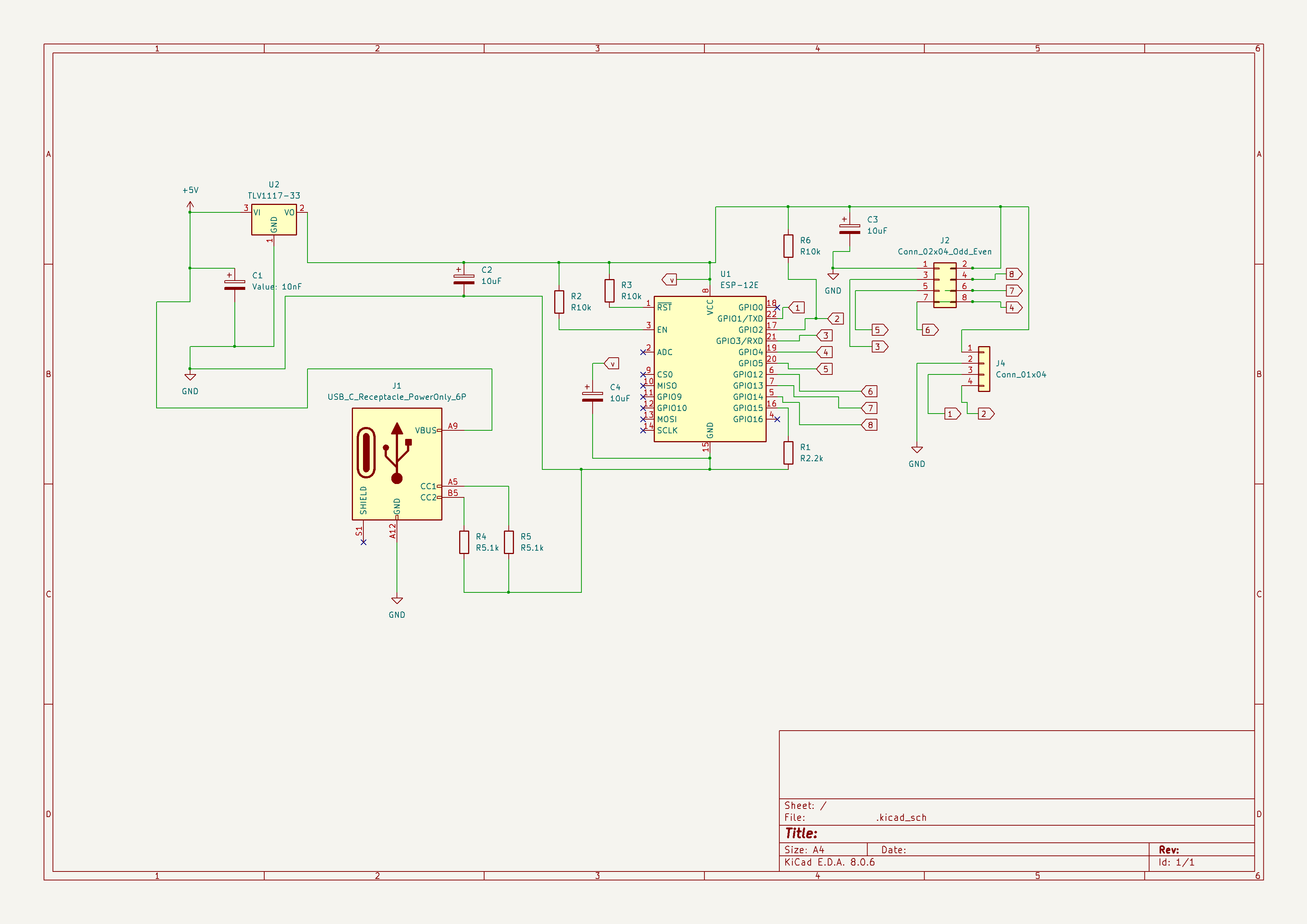

Ok.
Hab jetzt mal nachgelesen und die Anregungen umgesetzt.
Die Grundschaltung sollte dann also so Funktionieren?
CC1 und CC2 mit 5.1k auf GND und GPIO2 mit 10K auf high und 10uF direkt
am ESP zwischen GND und VCC.

von Helmut -. (dc3yc)
Wenn du deinen ESP auch in der Schaltung programmieren willst, ist es
nötig, den GPIO 0 über 10k an Vcc zu hängen und einen Jumper gegen Masse
(Flash mode) zu schalten. Ausserdem empfiehlt es sich vom RST einen
Taster (oder Jumper) auch gegen Masse zu schalten, um einen Reset
auszulösen. Den ADC-Pin würde ich auch noch irgendwie zugÄnglich machen.

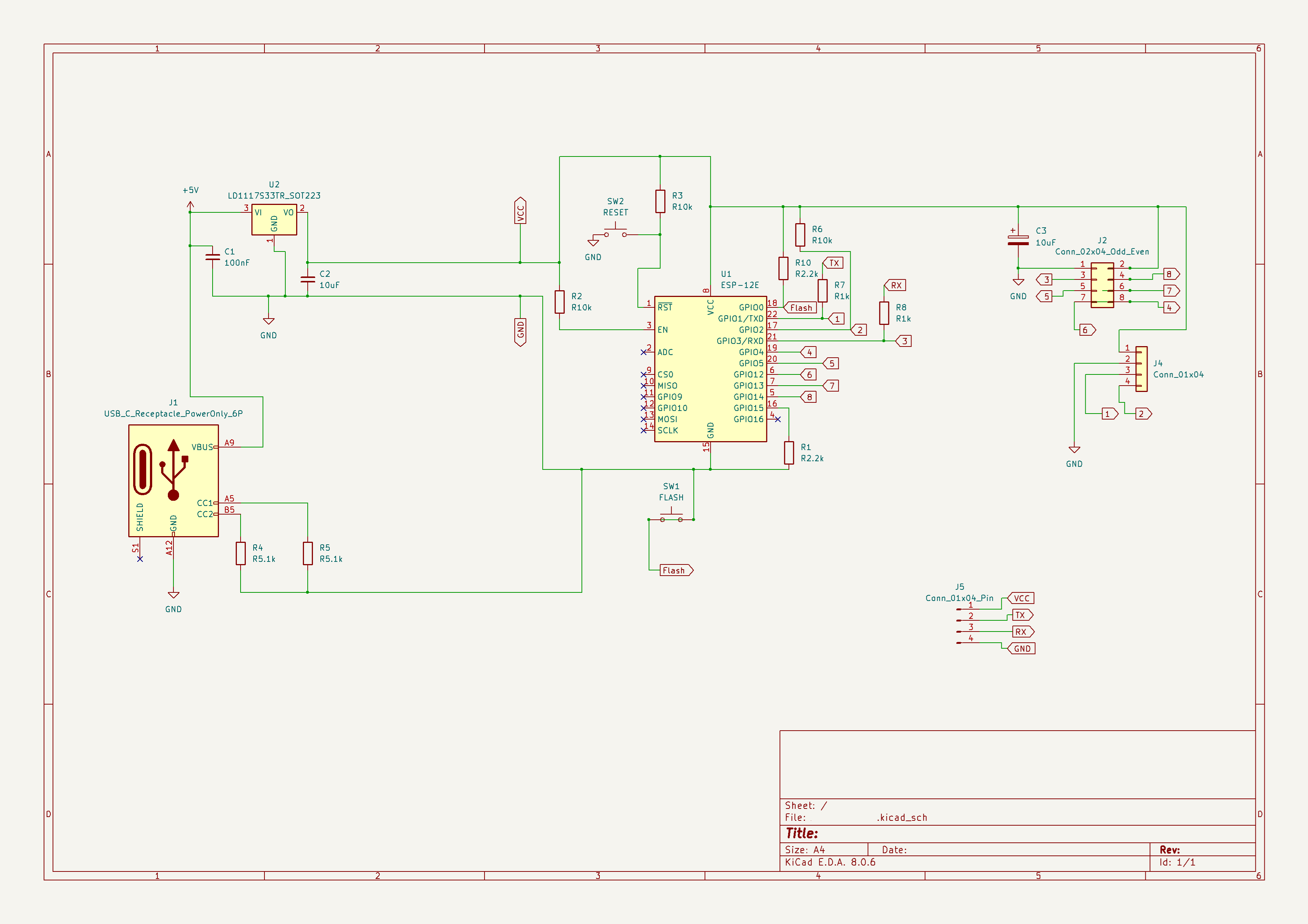

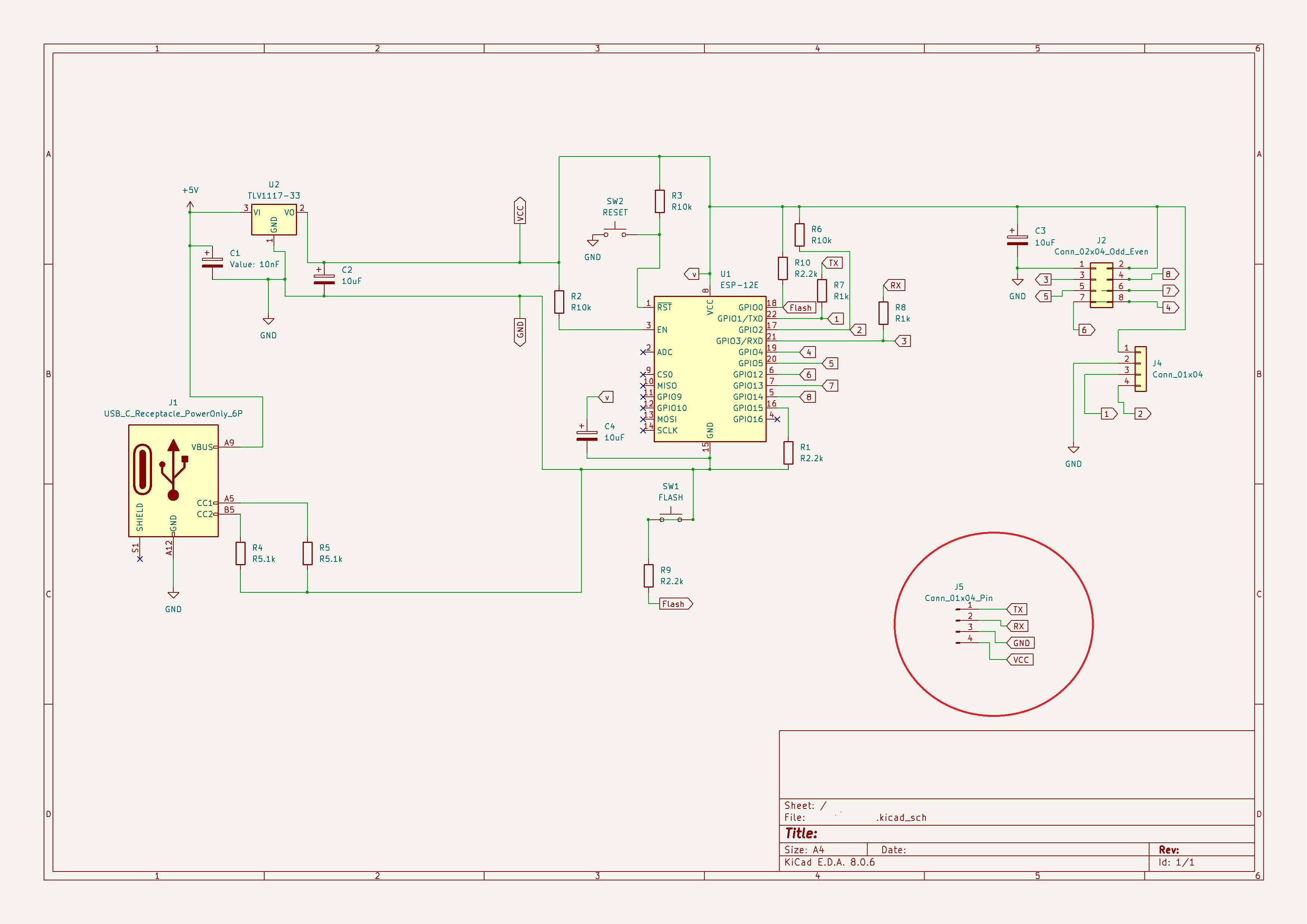

Rüdiger B. schrieb:
> Sinnvoll ist es sicher auch Rx und Tx auf einen Stecker zu legen für die
> (Debug)Meldungen.
So?
R9 weglassen, den brauchst du nicht. Und wozu ist C4? Der sollte an Vcc.
Dieses label gibt's ja schon. v kann gelöscht werden.
von Rüdiger B. (rbruns)
Naja, GND und VCC besser auf die äusseren PINs legen, das passt besser
zu den TTL USB Konvertern.
von Rainer W. (rawi)
Der ist sogar ziemlich schädlich, da er mit R10 einen Spannungsteiler
auf VCC/2 bildet und damit kein definierter Logikpegel an GPIO0 erzielt
wird.
Bei einem so zerfledderten Schaltplan ist das natürlich etwas schwierig
zu sehen.
Joachim B. schrieb:
> der 10nF am Reglereingang ist immer noch ein Elko, der 10µF am
> Reglerausgang auch, wobei ein µF Elko gerne 10µF besser am Reglereingang
> wäre und der Ausgangskondensator vom Regler besser ein 100nF Keramik
> wäre.
Hm, ok braucht etwas um zu verstehen. Verwendet hatte ich ein Keramik
Kondensator wie im Datenblatt angegeben. Hab jetzt für mein Verständnis
die Symbole Aktualisiert.
Danke
Von meiner Seite sieht's gut aus. Nur würde ich die Werte von C1 und C2
tauschen: 10µF am Eingang des Reglers, 100nF direkt am Ausgang.
Warum meinst du, dass das besser ist, als die Empfehlung des Herstellers
(LD1117 DB Fig.4 auf S.8)?
https://www.st.com/content/ccc/resource/technical/document/datasheet/99/3b/7d/91/91/51/4b/be/CD00000544.pdf/files/CD00000544.pdf/jcr:content/translations/en.CD00000544.pdf
Weil er schon den C3 mit 10µF drin hat. Dann wären es ja 20µF!
bezieht sich nur auf hochfrequente Störungen dicht am Regler aber immer
mit der Maßgabe das die Eingangsspannung stabil und gesiebt ist, aber
hinter deinem USB Kabel und deiner USB Buchse kommt sonst kein
Pufferkondensator da kann die Spannung also lastabhängig schon schön
wackeln.
statt 10µF MLCC würde ich dann doch lieber Elko nehmen weniger
Spannungsabhängig und weniger bruchgefährdet.
ja und wild verstreut, ohne Konzept
> wackeln.
Ich dachte erst mal immer ans Datenblatt halten? Also müsste wegen USB
sogar noch ein Kondenstor extra?
Hab mal ein blick auf einem NodeMCU Board geguckt, da sind ja deutlich
mehr Kondensatoren verbaut.
Was daran denn jetzt falsch? Wäre dann schon cool wenn man ein Tip
bekommt, was an dem Konzept kein Konzept ist.
Oder jedes Bauteil immer für sich betrachten?
Das schon, aber das Datenblatt geht von einer niederohmigen Quelle nahe
beim Spannungsregler aus. Ein gewöhnliche USB Kabel ist schon eine ganz
andere Hausnummer.
> Also müsste wegen USB sogar noch ein Kondenstor extra?
Das blöde ist, dass die USB Spezifikation maximal 10 µF erlaubt. Mit
mehr riskiert man, die Kontakte der Stecker zu beschädigen. Es kann
sogar passieren, dass der PC/Tablet/Laptop beim Anstecken des Kabel
abstürzt (ist mir mal mit 1000 µF passiert).
Mit nur 10 µF kann man aber kaum den relativ hohen Innenwiderstand eines
USB Kabel kompensieren. Schon gar nicht, wenn die Kontakte der Stecker
bereits etwas ausgeleiert sind. Da vor dem Regler nur 10 µF erlaubt
sind, muss der "dicke" Elko hinter den Regler. Der Regler begrenzt den
Ladestrom, so dass die USB Spezifikation erfüllt ist. Für diese
ungewöhnliche Schaltung taugt nicht jeder Regler. Falsche (billigere)
Spannungsregler waren bei ESP Modulen schon oft der Grund für
Fehlfunktionen. Dass Netz ist voll von entsprechenden Berichten. Das
originale NodeMCU macht es richtig.
von Gerald B. (gerald_b)
Hast du mal ins Datenblatt von GENAU DEINEM low drop Regler geschaut? Es
gibt da so Gemeinheiten, wie Typen mit gespiegelten Anschlüssen. Wenn
man da "irgendwas" kauft und ne Standardbibliothek im Entwurfsprogramm
verwendet, dann kann man böse auf die Nase fallen. Weil der Regler dann
u.U. nicht tut, was er soll.
Guter Punkt.
Nicht alle Regler mit der Nummer 1117 sind gleich. Auch nicht alle
LD1117. Da kommt es wirklich auf das konkrete Modell und den
Hersteller an.
Sherlock 🕵🏽‍♂️ schrieb:
> Guter Punkt.
> Hersteller an.
Da bin ich mir eigentlich sicher, da ich bevor ich hier gefragt habe,
genau das falsche hatte.
Aber ich muss sagen, gerade bei den Bewertungen vom Verkäufer geguckt
und wurden als "Funktionieren nicht" bewertet. Glaub den letzten der von
mir Bestellten 5 Stück werde ich mir mal genauer anschauen und dann
diesmal bei Reichelt neue Bestellen.
> andere Hausnummer.
Ok da hat das Chromebook ja bisher Glück gehabt.
Und ich dachte ein USB Kabel liefert pauschal genug.
Also wäre das was ich zum NodeMCU gesehen habe z.b. am ESP nochmal 2
Kondensatoren richtig.
https://github.com/nodemcu/nodemcu-devkit-v1.0/raw/master/NODEMCU_DEVKIT_V1.0.PDF
Da sind ja 8 verbaut mit 10uF und 100nF.
Auf dem Nodemcu Board ist ja noch einiges mehr drauf, als auf deinem.
Aber als Vorlage zum abgucken taugt es auf jeden Fall.
von Joachim B. (jar)
und ich weiß das am Kupfer immer mehr im USB Kabel gespart wird, es also
immer weniger Strom durch kommt.
Joachim B. schrieb:
Und ich dachte ich Probiere mich das erste Mal an eine Leiterplatte und
werfe kurz alle unnötige raus.
> Guter Punkt.
> Hersteller an.
So hab den Regler aufs Steckbrett, mit verdrahtet, 5V Labornetzteil
dran.
Mehrere LEDs parallel angeschlossen.
Verbrauch 300mA und 3,28V l.t. Multimeter.
Also der LD1117 ist korrekt.
Sollte also passen, werde das ganze dann demnächst mal versuchen mit dem
Labornetzteil zu versorgen.
von Thomas Z. (usbman)
welches Gehäuse hat dein LDO? Hast du die Kühlfahne irgendwo
angeschlossen?
von Obelix X. (obelix)
Dann kannst du ja auch ausrechnen wie viel Leistung in Wärme umgewandelt
wird.
Thomas Z. schrieb:
> angeschlossen?
Ne, aber ich komme dem Ergebnis näher.
Mit Labornetzteil läuft der ESP in der Selbstgelöteten Schaltung.
Also g
Läuft er, nur stürzt er mangels Stabiler Stromversorgung ab.
Also mit den Kondensatoren spielen.
