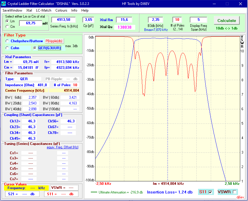

Forum: HF, Funk und Felder Quarzfilterprogramm Dishal3023
von Horst S. (Firma: Chaos Ltd) (hst)
ich geb's zu, ist im Zeitalter von SDR etwas aus der Zeit gefallen. Die
neue Version 3023 habe ich eigentlich nur erstellt, um meine
bescheidenen Kenntnisse in der Delphi-Programmierung nicht ganz zu
verlieren. Diese Version berücksichtigt jetzt die Quarzverluste und
zeigt nun die realen Durchlasskurven (mit Durchlassdämpfung und
Verrundung), neben Tchebyschev/Butterworth auch die der Cohn- und
QER-Filter. Als Abfallprodukt gibt es noch die Reflexionsdämpfung S11
und VSWR und die Spielerei mit dem Cursor.
MfG,  Horst

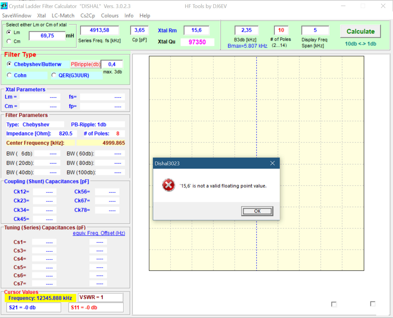

von Udo K. (udok)
Ich bekomme beim Start schon eine Fehlermeldung... BS ist Windows 10 mit
fast allen Patches.
Gruss Udo
von Udo K. (udok)
Wahrscheinlich hängt es damit zusammen, dass ich irgendwo in den Windows
Settings den "." als Kommazeichen eingestellt habe, und die Delphi
Konvertierungsfunktion mit dem "," nicht zurechtkommt.
Sorry, ist schon seltsam, da die Dishal3.cfg auf Komma eingestellt ist.
Bei mir (Win10) kommt beim ersten Mal nur die Meldung "Nicht ausführen",
die man getrost ignorieren kann. Das Programm startet hier einwandfrei.
Wenn's nicht klappt, einfach die Config-Datei löschen.
MfG,  Horst

von Udo K. (udok)
Läuft auch auf XP 64-Bit.  Respekt - es gibt nicht mehr viele
Entwickler, die auf Kompatibilität Wert legen.

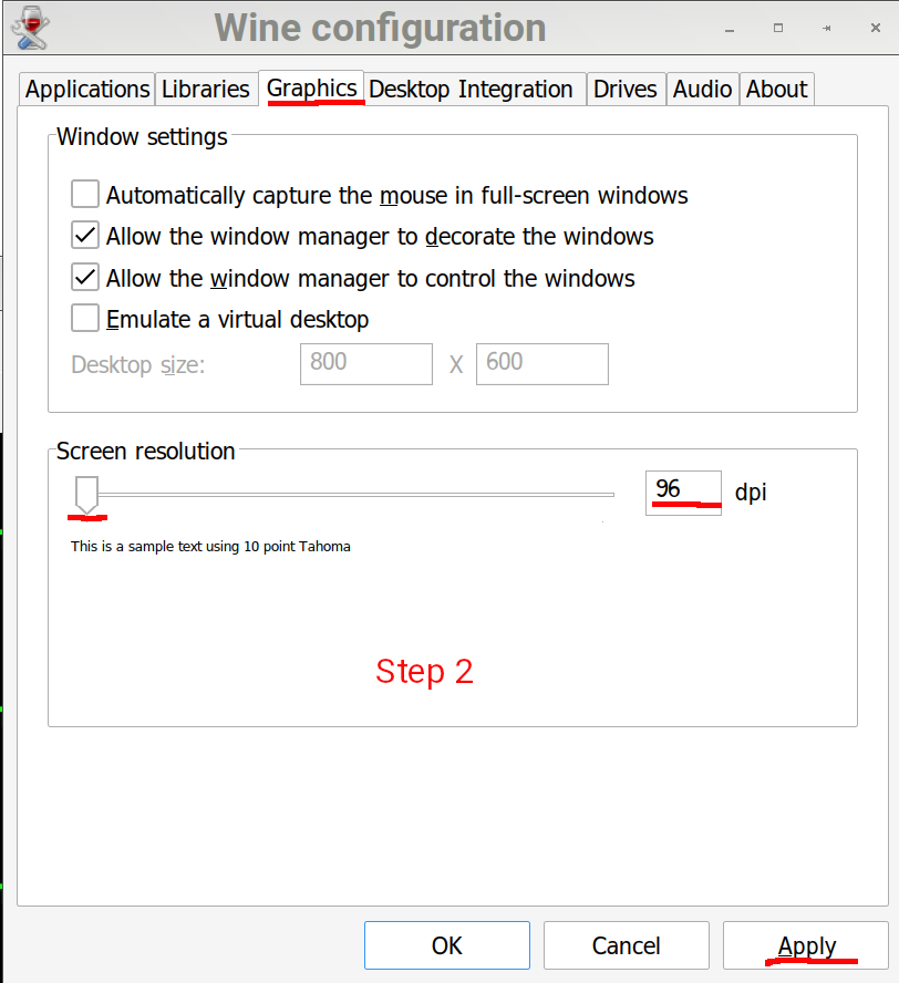

von Markus W. (dl8mby)
Hallo Horst S.,
danke für Deine Mühe und die Bereitstellung des Programms.

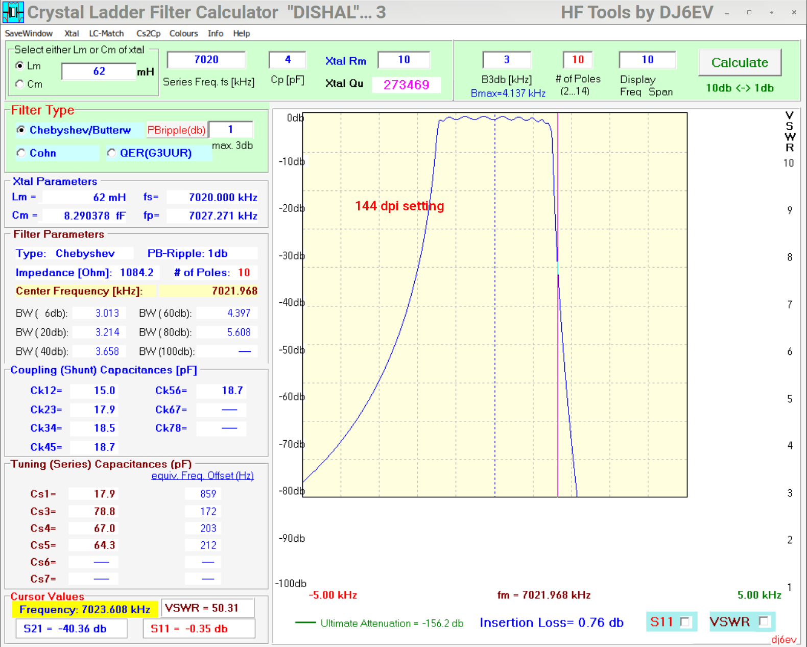

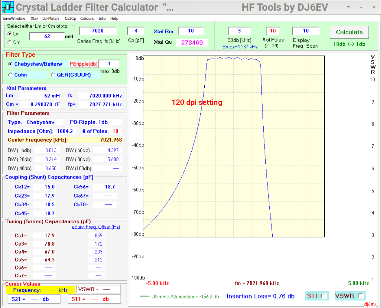

Bei mir laeuft es unter wine auf einem UHD Display (3840x2400) unter
Linux (OpenSuse Tumbleweed 20241122).
Was mir auffällt ist das der Darstellungsbereich der Filterkurve nur bis
80 dB reicht aber die Skala bis 100dB.
Ist das bei der Installation unter Win10/11 auch so oder ist es der
Linux Installation geschuldet?
In der .cfg Datei habe ich keinen entsprechenden Parameter gefunden.
Kann man das im Programm einstellen?
Habe ich was übersehen.
Falls Du dazu was schreiben kannst, wäre dass sehr nett und hilfreich.
Markus

Die Grafik ist als 500x500 Pixel Bitmap festgelegt und nicht
veränderbar. Eine solche Abweichung wie auf dem Bild gezeigt habe ich
unter keiner Windows-Version gesehen. Ob das evtl. an Wine oder an der
Bildschirm-Einstellung liegt, kann ich nicht beurteilen. Tritt diese
Erscheinung auch in der Einstellung 1db/div auf?
Ist mir ein Rätsel. Läuft hier einwandfrei unter XP(SP3), Win7,
Win10-32/64bit
Falls ihr LTSpice installiert habt, könnt ihr ja mal von einer der
erzeugten Netlists die Simulation ansehen.
BTW, Markus - wie sieht es aus, wenn du die Skalierung auf 100%
einstellst (auch wenn dann das Bildchen sehr klein sein dürfte [ca.
860x695]...)?
Wie sieht es aus, wenn du eine Neuberechnung durchführst?
MfG,  Horst
Hallo Horst,
danke für Deine Hinweise und Fragen.
Ja
Bleibt auch so (80dB)
Wie Du an meinem ersten angehängten Screen-Dump sehen kannst,
habe ich ein 7MHz Quarz für die Berechnung herangezogen.
Eine Skalierung auf 100% habe ich noch nicht bei mir vorgenommen.
Dass die Größe des Output-Panals für den Plot beschränkt ist
kann ich verstehen, aber nicht wie das mit der 10dB Gittereinteilung
zusammenhängt und die Y-Achse beeinflusst.
Für meine Belange reicht aber auch eine 80dB Darstellung aus,
zumal man ja das Filter erst berechnet und dann den realen DUT
ehe am VNA vermessen wird.
Danke für Deine Mühe und die zur Verfügungsstellung des Programms.
LG
Markus
PS.: Falls es mir gelingt das Problem zu beheben melde ich mich wieder.

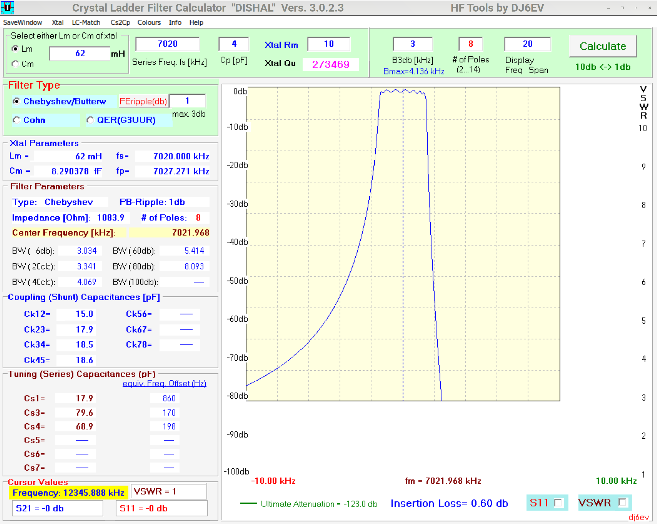

Hallo Markus,
das Problem liegt offensichtlich darin, dass nur das eigentliche
Grafikfeld ("PaintBox") nicht richtig skaliert wird. Es ist einfach zu
klein, enthält aber die 10x10 Felder der Gridlinien.
Alle anderen Beschriftungen wie die z.B. db- und VSWR-Skalierung sind
nicht Bestandteil der Grafik und werden auch richtig dargestellt. Die
"80db" als Untergrenze ist reiner Zufall und nicht korrekt - siehe
Vergleich der Screenshots (die Kurve geht links auf -95db und nicht auf
-77db). Die Cursorwerte sollten korrekt erscheinen, da sie nicht aus der
Grafik sondern aus den Werte-Arrays ermittelt werden.
BTW, die Quarzdaten 62mH und 4pF für 7020kHz stimmen natürlich nicht -
~18mH wären ein realistischer Wert (oder ~50mH / 1,7pF für einen
LowProfile Quarz). Aber das ist hier ja wirklich egal.
Bin gespannt, ob du da eine Lösung findest - ich konnte im Source keinen
Fehler entdecken (trat ja auch noch nie auf).
Good luck,  Horst

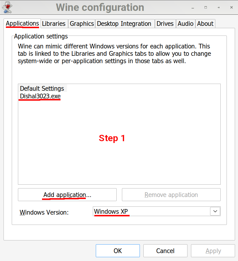

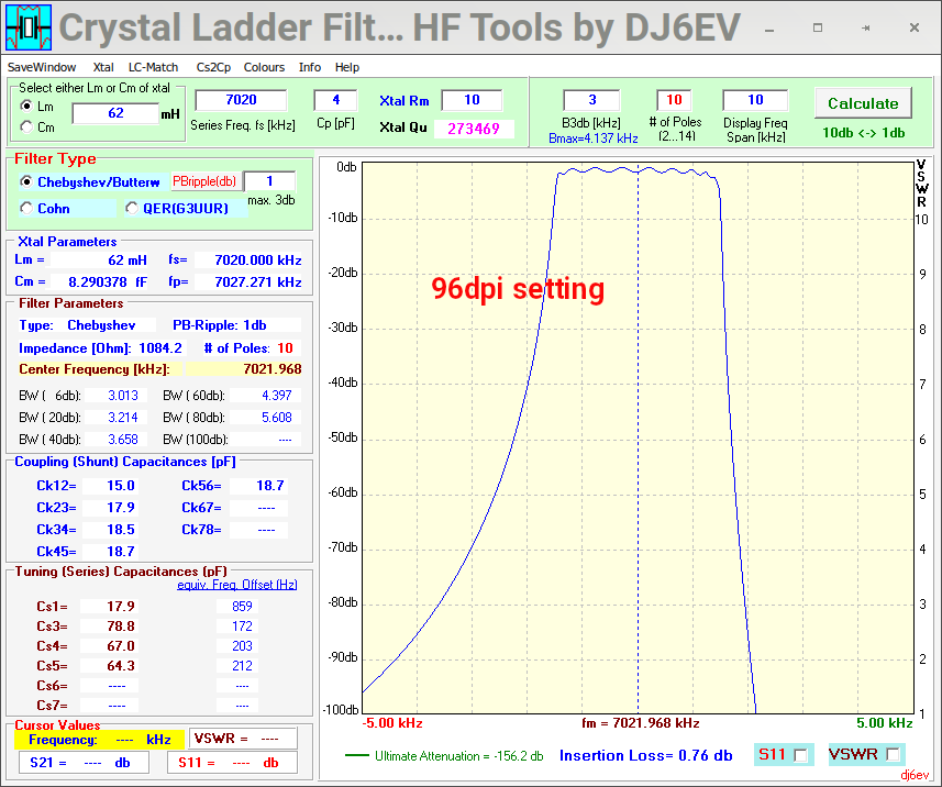

Hallo Horst,
danke für Deine Mühe.
ich konnte das Problem partiell loesen, dank Google.
Siehe Beitrag im Forum
https://forum.winehq.org/viewtopic.php?t=35356
Re: Separate scaling individual apps
Post by jkfloris » Sat Jun 05, 2021 12:57 pm
Yes, this can be done in winecfg:
    Wine can mimic different Windows versions for each application. This tab is
    linked to the Libraries and Graphics tabs to allow you to change system-wide
    or per-application settings in those tabs as well.
Applications  Add application  browse to the program that needs the 96 dpi setting
With that program selected, click the graphics tab and change the dpi.
Es funktioniert in diesem Zusammenhang nur die 96dpi Einstellung.
Bei 120 und 144 und 196 tritt der genannte Effekt auf, siehe Anhang.
Ich habe auch die winecfg Einstellungen abgebildet und angehaengt,
falls jemand ein ähnliches Problem hat.
