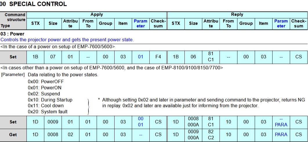

bin am verzweifeln, versuche eine Epson Beamer 5600 Beamer über RS232 Schnittstelle anzuschalten
Befehl siehe Anhang:
Power an hex 50 57 52 20 4f 4e
geht nicht.. Kabel SUB D9 nullmodem Kabel
Keine Ahnung was ich falsch mache.. zwei andere Beamer habe ich schon zum laufen gebracht. nur der will nicht so wie ich :(
Hat jemand eine Idee?

https://www.hcinema.de/pdf/bedienungsanleitung/epsonpl5600p-7600p-an.pdf#page=106 "serial connector for computer running EMP Link V software" die war auf CD mitgeliefert. gibts die noch irgendwo?

@Alexander 0x1B 0x07 0x01 0x00 0x03 0x01 0xF4
schick ich denn dann so: 1B 07 01 00 03 01 F4

"was steht auf dem Computer? Eine Kaffeetasse" Das heißt nicht, dass man den Text schicken soll, sondern wie es da steht, "0x01:PowerON" an der "Parameter" bezeichneten sechsten Stelle in der ESC-Sequenz "1B 07 01 00 03 01 F4"
https://de.wikipedia.org/wiki/ESC/P eine Art Standard für die Steuerung von Computerdruckern, die benutzt ESC-Sequenzen, also Zeichenfolgen die mit dem ESC-Zeichen 0x1B beginnen. Das hat hier Epson auch auf den Beamer angewendet.
Anscheinend hat Epson für Beamer das auf "1D"-Sequenzen erweitert, aber der einfache PowerOn-Befehl hat noch das übliche "1B": https://files.support.epson.com/pdf/pl56p_/pl56p_rm.pdf#page=9 "In cases other than a power on setup" gelten die 1D.

Stimmt, auf der letzten Seite (vom März 2001) steht: The PowerLite 5600p and PowerLite 7600p do not accept the ESC/VP Level 6 POWER ON command when the projector is in the standby mode. For these two projectors, please use the following POWER ON command: ESC 07 01 00 03 01 F4 After the projector is powered on, the PowerLite 5600p and PowerLite 7600p will respond normally to the commands from ESC/VP Level 6 manual.
Das ist genau die ESC-Sequenz, die auch in dem eingangs zitierten Handbuch steht.

der richtige befehl war dieser
und mit DTR unr RTS hat es dannn geklappt. DANKE
