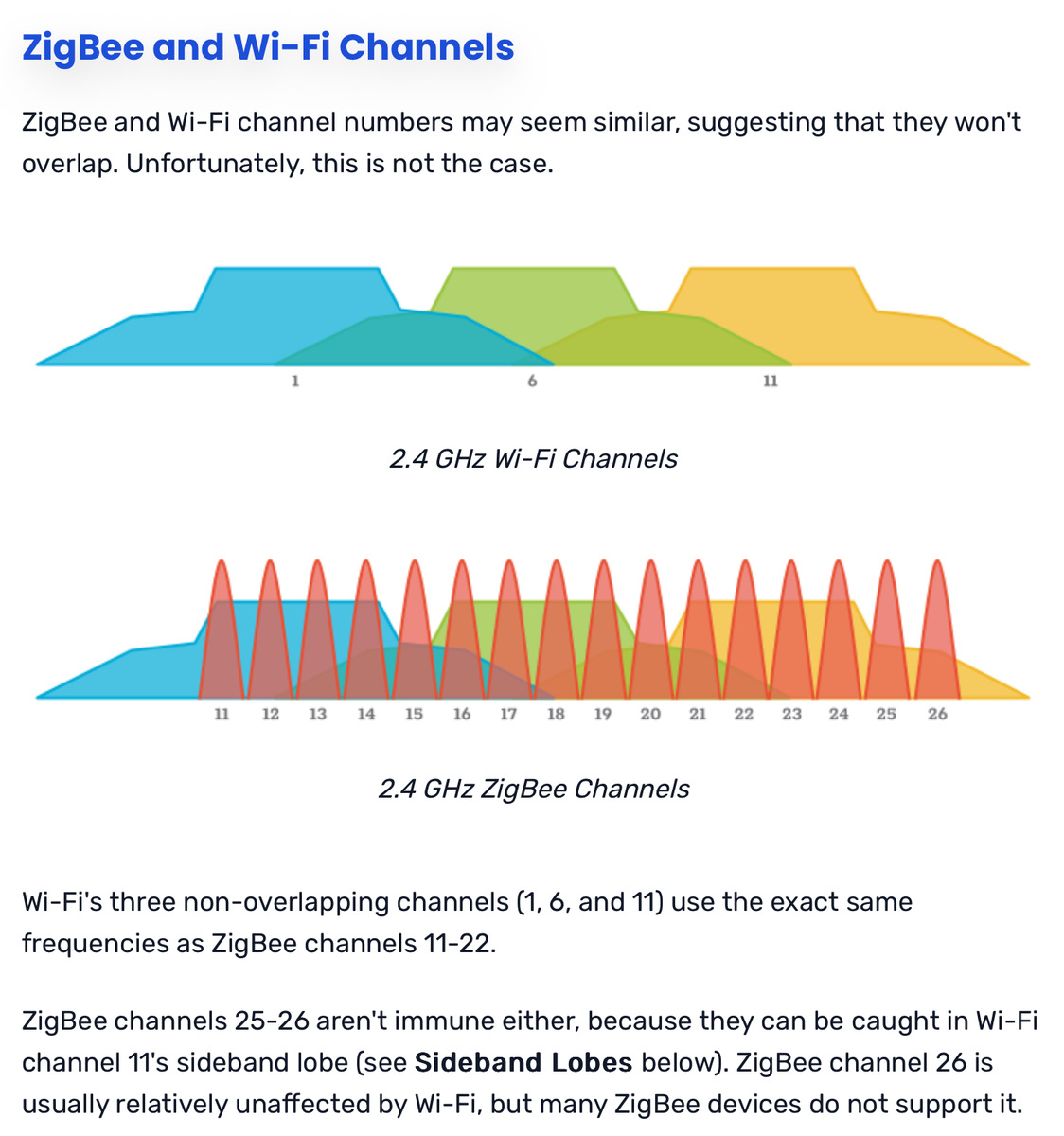

OP #7789121
Flip B. schrieb:
Wifi-kanalnummern sind anders als Zigbee-nummerierung
Hast Du meinen Post aufmerksam gelesen? Da habe ich das präzise beschrieben.
Also besser zigbee auf kanal 20 einstellen
Das wäre aus meiner Sicht keine gute Idee. Sieh Dir mal die Grafik an. Da wäre ich noch im Einzugsbereich vom Wifi-Kanal 6.
Weiterhin stören die USB-signale oft Zigbee, daher besser ein
Auch das habe ich. Ebenso wie einen USB2 Port und keinen USB3 genutzt.
Verlängerungskabel zwischen stecken und ein paar mal durch einen ferritring ziehen
Ja, das könnte ich noch tun.
