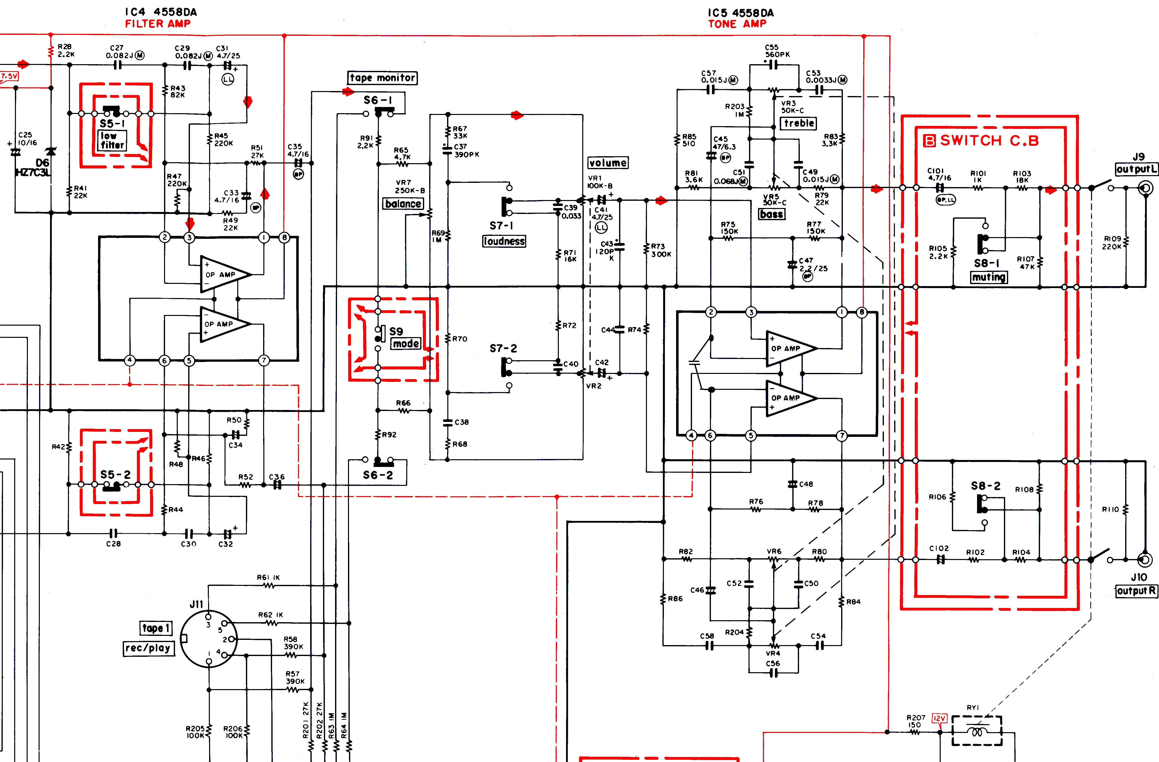

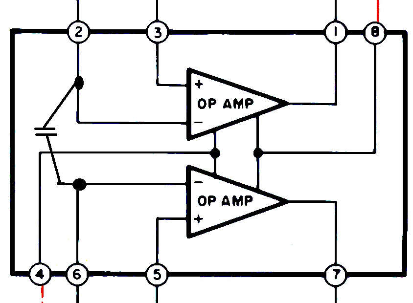

ich habe einen alten (Ende 70er) Vorverstärker, wo im Tone AMP der im
Bild eingezeichnete Keramik-Kondensator (120pF) vorhanden ist. Auf der
Platine ist er zwar ordentlich verbaut - Bohrungen gesetzt und eigene
Lötpunkte auf der Bestückungsseite -, aber er taucht weder im Service
Manual noch auf der Beschriftung auf der Platine auf.
Hat jemand eine Idee, wofür der vorgesehen ist? Ich hätte erst gedacht,
um den OP AMP zu stabilisieren, aber dafür müsste er doch an anderer
Stelle sein?
Ich habe mehrere baugleiche Vorverstärker und er taucht in allen auf.
Somit denke ich nicht, dass es ein "Vorserienmodell" o. Ä. ist.
Danke + viele Grüße!
Simon

von Simon (simon_username)
Angehängt ein größerer Ausschnitt aus dem Schaltplan. Der Rest ist nur
noch sowas wie Phono-Vorverstärker, Stromversorgung, Input Selector usw.
VG Simon
von H. H. (Gast)
Schleierhaft, was der Kondensator da soll. Am Frequenzgang wird der
120pF kaum etwas ändern.

von Jens G. (jensig)
Dient sicherlich der Basisbreitenvergrößerung ...
von Christoph S. (155christo)
Die 120p liegen im Gegenkopplungszweig, in dem auch die Klangregelung
stattfindet. Der ganze Zweig ist für Audio nach meinem Geschmack etwas
sehr hochohmig ausgelegt (150k, 50k, 1M ...) und dürfte wohl zu
Instabilitäten neigen.
Vmtl sollen die 120p das Ganze etwas stabilisieren und hochfrequenten
Schwingungen vorbeugen.
von Michael X. (Firma: vyuxc) (der-michl)
Oder der klassische Radio Moskau EMV-Kondensator. Allerdings wäre die
Position sehr seltsam
Der liegt zwischen gleichphasigen Eingängen, also keine Verbreiterung,
eher eine Dämpfung hoher Frequenzen der Differenz L-R in einem UKW
Stereosignal, die rauschen besonders gern. Oder eben eine schnelle
Reparatur der Schwingneigung. Sieht jedenfalls sehr nachträglich
eingebaut aus.
Gleichphasige Eingänge schon. Trotzdem kommt die Phase des einen Kanals
beim anderen Kanal nach dem OPV gegenphasig raus.
Bekommt der +Eingang des L-Kanals ein Signal, dann ist dieses Signal
auch an dessen -Eingang zu sehen (durch die Rückkopplung). Dieses Signal
geht zum -Eingang des R-Kanals, wird dort aber invertiert zu dessen
Ausgang übertragen. Also ist dieses Signal an beiden Ausgängen
gegenphasig zu sehen -> Basisbreitenvergrößerung.

von Bernhard (bernhard_123)
Die Wirkung des Kondensators ist gering.
Ich vermute, dass das Balance-Potentiometer VR7 nur eine für beide
Kanäle gemeinsame Widerstandsschicht hat und der Schleiferwiderstand zu
mangelhafter Kanaltrennung führt.
Und mit diesem Zusatzkondensator soll die mangelhafte Kanaltrennung
(Übersprechdämpfung) etwas "ausgebügelt" werden. Das wird mit dem
Kondensator aber nur bedingt gelingen.
