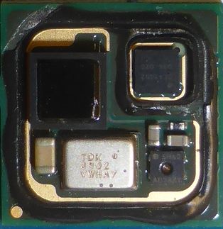

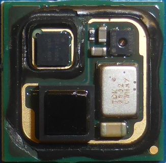

Ich hab mir mal einen SCD41 gekauft um den mit dem bekannten MHZ19B zu
vergleichen.
Die Werte waren absolut ernüchternd: Humditity fast immer auf 100%,
Temperatur Schätzwerte und CO2 schien gewürfelt zu sein.
Also ein Fake, ich wurde neugierig und habe das Teil aufgemacht. Der
Feuchtesensor gab sich als SHT40 aus und selbst der dürfte angesichts
der angeblichen 100% Feuchtigkeit ein Fake sein (der echte SHT4x macht
das ziemlich gut). Dazu angeblich ein TDK3902, das ist ein
MEMS-Mikrophon, wozu das gut sein soll weiss der Geier. Dann habe ich
noch den metallischen Deckel rechts oben abgemacht, der Chip trägt die
Aufschrift DLAQ02 036 025
Seht aber selbst

von Ron-Hardy G. (ron-hardy)
Photoacoustic NDIR:
In contrast to transmissive NDIR sensors, photoacoustic NDIR sensors
detect the amount of energy that is absorbed by CO2 molecules. When
pulsing the infra-red emitter, CO2 molecules absorb infra-red light
periodically. This causes additional molecular vibration resulting in a
pressure wave inside the measurement chamber. The higher the CO2
concentration, the more light is absorbed, and thus the greater the
amplitude of this acoustic wave becomes. A microphone inside the gas
chamber measures this, from which the CO2 concentration can then be
calculated.

von Mike J. (linuxmint_user)
Bei dem Sensor von Sensirion den ich gekauft habe, da gab es auch solche
schlechten Bewertungen. Nur ist da das Problem dass wenn man die
Versorgungsspannung nicht stabil und auf den Soll-Wert hält, man falsche
Ergebnisse bekommt.
Dieses Innere sieht eigentlich so recht gut aus, so wie es sein soll.
https://www.eatdirtshit.rocks/this-may-not-have-worked-reliably-anyway/
Probiere es einfach noch mal, sorge für eine stabile
Spannungsversorgung!
