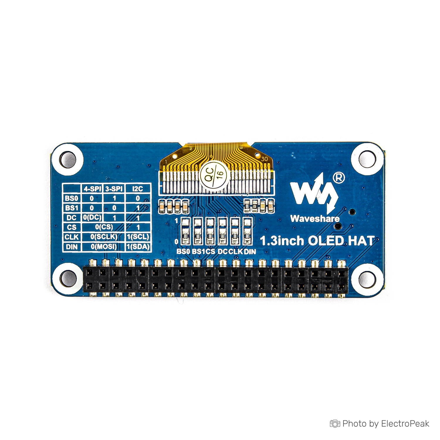

Ich habe mir aus Bequemlichkeit das im Betreff genannte Displaymodul mit
ein paar Tasten um ein OLED herum besorgt und auf I2C gejumpert.
Steht default auf 4-wire SPI und ist eigentlich für Raspi u.ä. gedacht.
Dafür gibts auch Treiber. Will das aber mit einem uC ansteuern.
Leider bekomme ich auf keiner Device-Adresse ein ack.
Da im verfügbaren Schaltplan schon die Verbindungen der Tasten zum
Steckverbinder nicht korrekt sind:
einfach eine Frage hier ins Forum, ob jemand schon das Display unter I2C
erfolgreich in Betrieb nehmen konnte?
Über einen Tipp welche Bugs noch in der Doku stecken wäre ich dankbar!
von Rainer W. (rawi)
Wie hast du das festgestellt? Messung der Signale auf dem Bus?
Wie groß sind deine Pull-Ups und auf welcher Adresse erwartest du das
Modul?
So ist das Modul nicht auf I2C gejumpert (s. Anleitung)

Habe noch ein Dokument "1.3inch OLED HAT User Manual" ein paar
HW-Hinweise gefunden, zusammen mit dem Schematics kann man die Pins für
die Tasten dann richtig zuordnen.
In dem Dokument ist auch eine Tabelle wo ein RESET gelistet ist. Hatte
ich bei andereren OLEDs noch nicht. Nach dem Reset-Anschluß
funktionierte das Display auf Adresse 0x78, wie all die anderen kleinen
OLEDs von 0,96"-1,3". In der Doku stand Adresse 0x3C, aber das ist das
gleiche wenn man den Shift für das R/W Bit berücksichtigt.
Danke für die Rückmeldungen. Der Punkt ist erledigt, Display
funktioniert nun sehr gut.
