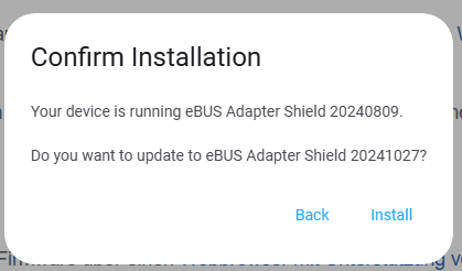

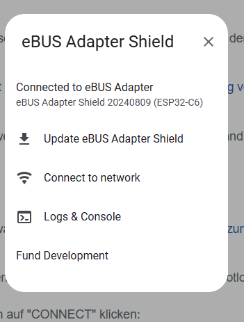

Hallo, ich möchte mit Software von GitHub John30, einem eBUS Adapter Shield C6 und einem RaspBerry Pi 4B den Datenbus einer Vaillant Heizung auslesen.
Zunächst sollte die Firmware des eBUS Adapters auf den neuesten Stand gebracht werden. Der Adapter läuft mit einem ESP32-C6.
https://adapter.ebusd.eu/v5-c6/firmware.html
Der Vorgang wird oben im Link beschrieben.
den Adapter via USB anschließen und währenddessen den Button gedrückt halten (Bootloader Modus forcieren)

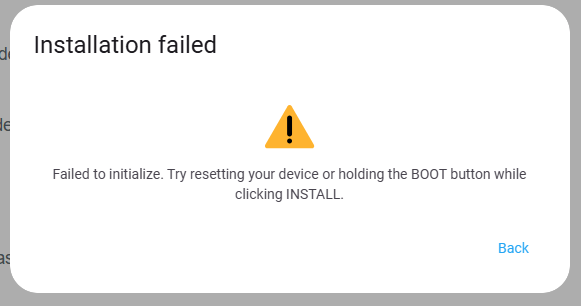

Fragt sich nur wie lange der Button gedrückt werden soll. Erkennt man dies an dem Leuchten der LEDs des ESP32-C6? Nach ein paar Sekunden leuchtet eine blaue LED hell auf.
Also ich habe so ziemlich alle Varianten probiert. In der Fehlermeldung steht auch, man solle den BOOT button beim Anklicken von INSTALL drücken, also nur ganz kurz.
Die Doku dazu möchte den Button schon beim Anschliessen des USB Busses den Button gedrückt haben. Dürfte pausibler sein.

Die Software scheint zu versuchen, die CPU über das USB-Interface in den Bootloader-Modus zu bringen. Daher kommt vielleicht die Meldung, dass man den Boot-button drücken und anschließend auf INSTALL klicken soll. Diese Variante hat bei mir (ich hab nix mit eBUS am Hut, programmiere aber geegentlich ESP32s) eher selten zuverlässig funktioniert.

Die ESP32-C6 haben eine onboard USB Schnittstelle, die offensichtlich bei deinem Board auch verwendet wird. Dann fehlt aber die Automatik-Mimik aus zwei Transistoren die beim Flashen den ESP in den Programmier-Modus schaltet. Die hängt normalerweise an einem USB-Uart Chip, z.B. FT232 oder CH340 oder CP210x und macht dann alles automatisch beim Aufrufen des Flash-Tools.
Daher müssen die Schritte zu Fuss gemacht werden, wie oben schon beschrieben. Leider hat dein Board nur den einen Button, der laut Doku mehrere Funktionen hat. Unter anderem auch die Funktion den ESP in den Programmier-Modus zu schalten. So wie ich es sehe, gibt es aber keinen Reset-Button, also muss der Reset jeweils durch Aus/Einstecken des USB-Kabels erfolgen.
Ich hab das Board nicht und flashe die ESPs üblicherweise mit dem Espressif Tool esptool.py kann dir also mit dem Web-Basierten Flash-Tool nicht weiterhelfen.
Allerdings hatte ich auch schon mal einen ESP32-C6 oder ESP32-S2 in den Fingern und folgendes festgestellt. Die onboard USB Schnittstelle ist nicht sofort verfügbar. Man muss etwas warten bis die zugehörige serielle Schnittstelle im Betriebssystem auftaucht. Ich verwende Windows und warte einfach etwas uns schau dann welche COM Schnittstelle hochpoppt. Erst dann starte ich das Flash-Tool.
Also würde ich folgende Schritte versuchen:
  1. Button drücken und bis zum Ende gedrückt halten
  2. USB-Kabel einstecken
  3. Warten
  4. Schauen welche COM Schnittstelle hochpoppt.
  5. Flash-Tool starten und warten bis es beendet ist
  6. jezt erst den Button loslassen
  7. USB-Kabel ausstecken
  8. USB-Kabel einstecken
Die beiden Schritte 7+8 sind notwendig, weil der ESP nach dem Flashen einen Reset benötigt um wieder normal zu starten. Mit eine Reset-Button wäre es einfacher.
Falls das Web-Tool nicht funktioniert könntest du als Rückfalllösung das esptool.py versuchen.
Falls es dann immer noch nicht geht, bleibt eigentlich nur noch einen USB-Uart Adapter direkt auf RX und TX zu verbinden und es damit zu versuchen. So wie ich es sehe sollten die auch auf den Header-Pins zu finden sein.

Das war es!
Punkt 1 war am wichtigsten zusammen mit Punkt 6. Also, zuerst Button drücken und erst den Button loslassen wenn das Flash-Tool fertig ist. Das Flashen hat bei mir ca. 2 Minuten gedauert. Danach habe ich noch einmal nachgeschaut, es ist die aktuellste Version 2024-10-27 geladen worden.
