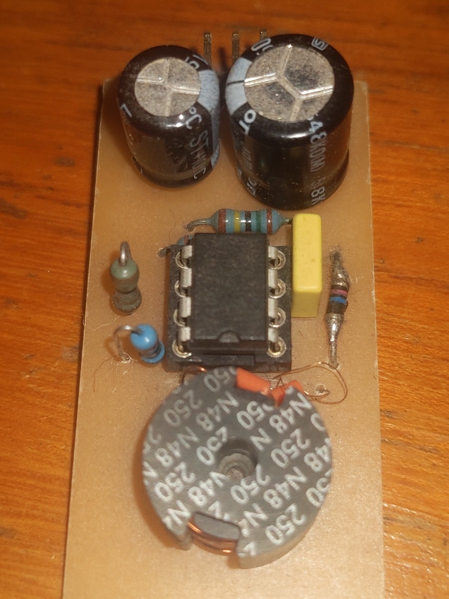

Aus 3V deine 80V zu machen erfordert eine Pulsbreite von knappen 4%, und
der ständige Spannungssprung um 80V vervielfacht, also 400V in Summe,
frisst jede Menge Umladeströme, weit mehr als deine 100uA Last.
Daher nutzt man gerne Trafos, z.B. Übersetzung um 1:10, so dass nur noch
ein step up von 3 auf 8V nötig ist, PWM 25%, Spannungsfestigkeit
irrelevant, und mit 1:50 bekommt man die 400V direkt.
Anbei ein Photo für 9V Block in 400V/1mA mit MC34063 mit 1:20
Übersetzungstrafo.
Ich würde das mit einem Sperrwandler aka Flyback wie z.B. dort machen:
- https://www.elektronik-labor.de/Labortagebuch/Tagebuch0116.html#hv
- https://www.elektronik-labor.de/Projekte/Gamma9.html
Die ausreichend spannungsfesten Übertrager finden sich in den Treibern
für CCFL-Röhren (Stichwort CCFL-Inverter).
- https://www.ebay.de/sch/i.html?_nkw=ccfl+inverter+trafo
