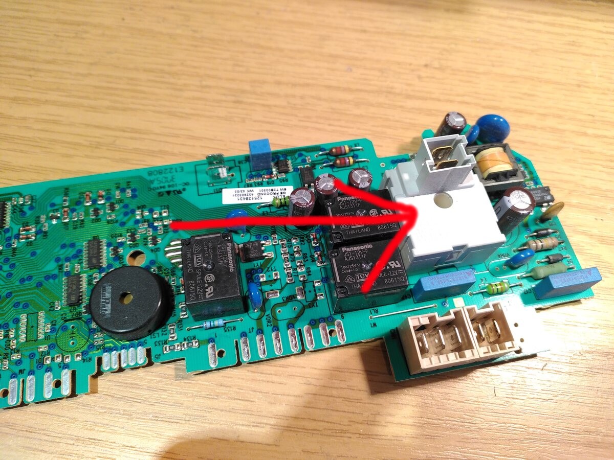

Ich habe an einem Lavatherm Wäschetrockner 36800 diverse Reparaturen
vorgenommen. Dazu gibt es in diesem Forum einen umfangreichen Thread mit
1908 (!) Antworten :-). Das war soweit alles erfolgreich. Nun zeigt sich
aber ein anderes Problem, weswegen ich einen neuen Beitrag anfange.
Nach dem Einschalten blitzen die LEDs nur kurz auf und nach ein paar
Sekunden ertönt der Summer mit dem Warnsignal. Nach etwas Herumprobieren
konnte ich feststellen, dass das nur in einigen Stellungen des
Programmwahlschalters passiert. Und nach hin- und her Drehen
funktioniert es dann auch in vormals unbrauchbaren Stellungen. Manchmal
aber auch nur ein paar mal. (Den eigentlichen Ein- und Ausschaltvorgang
mache ich mit dem Netzstecker um zum Testen den Schalter möglichst nicht
zu beeinflussen). Aber es hat definitiv mit dem Programmwahlschalter zu
tun.
Eine Idee wäre jetzt natürlich, dass der Programmwahlschalter defekt
ist. Möglicherweise durch mechanische Beeinträchtigungen beim Ein- und
Ausbauen der Elektronik.
Aber abgesehen davon, dass Ersatz vermutlich nicht so leicht zu
beschaffen ist, würde ich das Problem gerne genauer untersuchen.
Dazu müsste ich aber erstmal verstehen wie der Schalter die Stellung an
den Controller übermittelt.
Kann das evlt. jemand aufklären?
Ich vermute die Funktionsweise ist nicht spezifisch für dieses Gerät
sondern kommt bei einer ganzen Reihe von Wäschetrocknern mit ähnlichen
Steuerungen zum Einsatz.

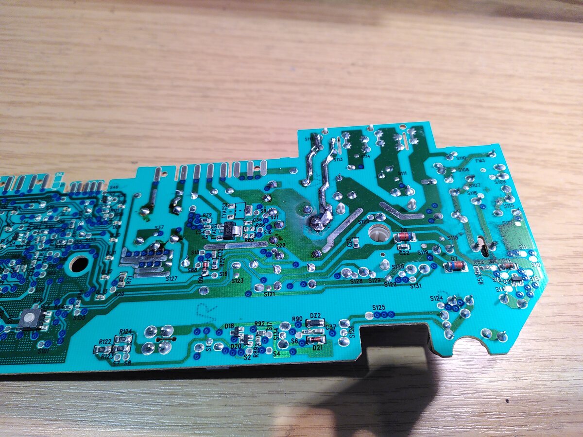

Neben den beiden dicken Schaltkontakten für L und N gibt es noch vier
weitere Pins an dem Schalter, welche wohl irgendwie die Schalterstellung
übermitteln.
von Dieter W. (dds5)
Vermutlich ist S120 der gemeinsame Anschluss für alle Schaltkontakte und
an S128, 129, 130 und 131 wird die Schalterstellung irgendwie codiert
ausgegeben.

Du hast recht. Den Testpunkt S120 und den zugehörigen Schalterpin habe
ich zunächst ganz übersehen. Daher konnte ich mir nicht erklären wie die
Anzahl der Schalterstellungen mit nur 3-bit übertragen werden sollten.
Aber so geht's natürlich.

von Andreas M. (elektronenbremser)
Interessant, du beschreibst Probleme mit einem Programmwahlschalter,
erwähnst aber weder den Typ noch zeigst du ein Bild!

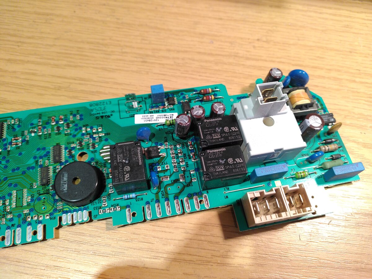

von H. H. (Gast)
Speziell für dich.
von Klaus W. (Firma: privat) (texmex)
Nun, ein Bild war zwar im Anhang, jedoch kann man darauf keine
Typenbezeichnung erkennen. Das Herstelleremblem konnte ich aber wie
zwischenzeitlich geschrieben der Firma ROLD zuordnen. Der Schalter ist
mit "RC Series" gekennzeichnet.
Mir schien das aber nicht so wichtig, da es mir um die grundsätzliches
Funktionsweise ging. Aber das ist ja inzwischen schon geklärt.

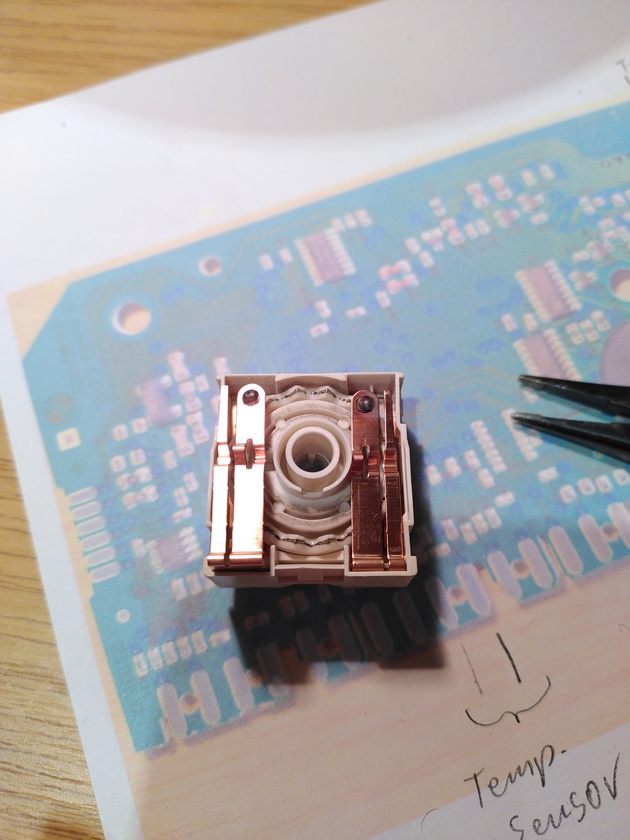

Wie wäre es, den Schalter über die 3 Clips zu öffnen? Vielleicht findet
man  ein Mechanik- oder Kontaktproblem.
Nachdem ich inzwischen messen konnte, dass einer der Kontakte nicht mehr
zuverlässig schaltet, wäre das mein nächster Gedanke gewesen.
Zumindest ist schon mal bewiesen, dass es wirklich an dem Schalter
liegt.
Ist aber die Frage ob das eine gute Idee ist und man das Teil auch
wieder zusammen bekommt. Außerdem muss ich erst mal sehen ob man das
ohne Ausbau auf bekommt. Die Relais sind sehr dicht dran....
Die Relais kann man auch temporär wegbauen wenn man dann besser
drankommt.
von Axel R. (axlr)
> drankommt.
Dann kann man auch den Schalter temporär wegbauen, um ihn zu öffnen.
Nimmt sich ja jetzt nicht soo viel.
Jeder wie er möchte und was er einfacher
ausgelötet bekommt ohne die Platine zu zerbraten.
Absolut!
Ich bin des Lötens schon so weit mächtig das raus und rein zu bekommen
ohne dabei die Leiterbahnen zu ruinieren ;-).
Ich habe mich für den Schalter entschieden. Zum Glück. Denn die
Hochstromkontaktzungen für den Netzschalter liegen gestapelt über den
Kodierkontakten. Und da kommt man nur ran wenn man erstere raus nimmt.
Was wiederum nur geht, wenn der Schalter ausgelötet ist.
Tipp: die Kontaktzungen lassen sich zwar von hinten raus drücken, haben
jedoch kleine Rastnasen, welche sich mit einem dünnen Blech o.ä.
ebenfalls von hinten durch die Gehäuseöffnungen im Schalter entriegeln
lassen.
Tja, wie man auf den Fotos sieht ist eigentlich gar nichts spektakuläres
da drin. Erstaunlich aber dass die Kontakte einen sehr hohen
Übergangswiderstand aufweisen (mehrere 100 Ohm).
Mir scheint als wäre das Kontaktmaterial irgendwie oxydiert o.ä. Nur
wenn der Kontakt GANZ exakt an der alten Position aufliegt, geht es.
Vielleicht wurde die Oxydschicht dort im Betrieb mechanisch abgerieben.
Durch den Ausbau (die Antriebsachse muss man schon fast mit Gewalt
entfernen) könnte sich das alles geringfügig verändert haben. Mit
entsprechendem Ergebnis.
Die Frage ist jetzt: Wie behandele ich die Kontakte am besten damit das
wieder funktioniert?

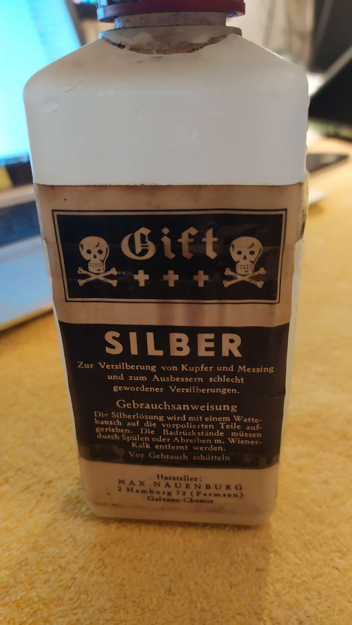

es gibt auch sowas wie "Aufputz-Silber". Gab es zumindest mal, steht
schon seit Jahrzehnten in meinem "Giftschrank"
Ob sowas gut oder lange hält weiß ich nicht. Wenn du mir eine kleinen
Behälter schickst oder benennst, kann ich die was davon zusenden
Oha, das sieht ja wild aus :-).
Naja, ich berichte mal kurz noch abschließend:
Auf den Kontaktzungen ist ein spezielles Kontaktmaterial aufgebracht. Es
sieht schwarz glänzend aus. Vllt. kann ein Werkstoffkundler dazu etwas
sagen? Jedenfalls kontaktiert dieses Material völlig einwandfrei. Das
Bronzefarbene Material der Gegenseite hingegen konnte man nur durch
Kratzen mit der Prüfspitze zum Leiten überreden. Ich habe daher im
Bereich der Kontaktstelle das Blech mit der Reißnadel etwas aufgerauht
und mit einem Tropfen Silikonöl versehen. In der Hoffnung dass das
erneute Oxidation zumindest verzögert.
Im Moment funktioniert der Schalter wieder wunderbar. Man wird sehen wie
lange....

von H.Joachim S. (crazyhorse)
Zurück zum Thema:
Wenn möglich (der gemeinsame Pin liegt fest auf Masse oder Vcc) 4 zus.
pullup- bzw pulldownwiderstände verbauen um ein bisschen Strom über die
Kontakte fliessen zu lassen (10...20mA)
Wenn deine Bastelkiste gut bestückt ist findest du vielleicht ein
Signalrelais mit vergoldeten Kontakten und kannst die implantieren.
