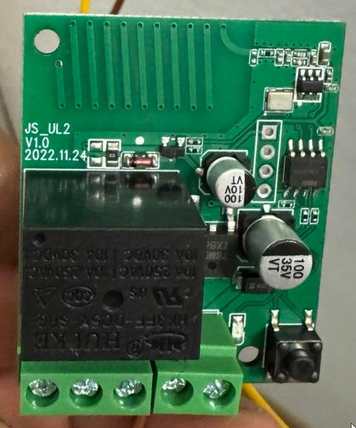

Ich habe diese drahtlose Video Türklingel. Alles funktioniert gut,
nur müsste ich irgendwie die Reichweite von dem Türöffner-Modul
vergrößern.
Viel fehlt nicht, setze ich das Modul testweise ein paar Meter näher
Richtung Haustür, funktioniert es.
https://www.ebay.de/itm/334992917904

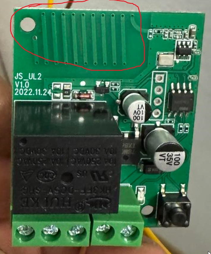

Kann jemand anhand des Fotos sagen, mit welcher Übertragungsart das
Türöffnermodul arbeitet? Ist da eine Art Antenne verbaut, die ich im
Idealfall verlängern könnte?
Danke!

von Nobby (nobbynobbs)
Kann das die Antenne sein?

Das Foto zeigt nur einen Teil des Geräts, da dürfte noch eine weitere
Platine mit der für Dich relevanten Technik drinstecken.

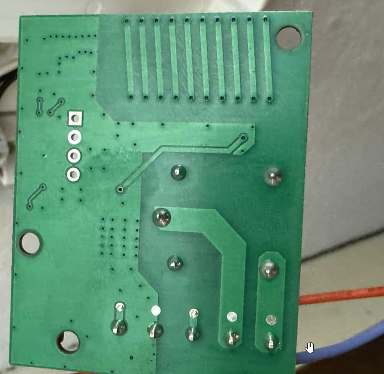

Das ist alles, Vorder- und Rückseite der Platine.

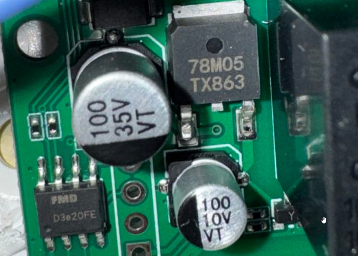

von Hmmm (hmmm)
Achso, Video-Klingeleinheit und Türöffner-Ansteuerung sind getrennte
Geräte?
Kannst Du die Beschriftung der beiden ICs entziffern?
von Georg M. (g_m)
Ja.
Welche Markierungen haben der Quarz und der Transmitter-IC?

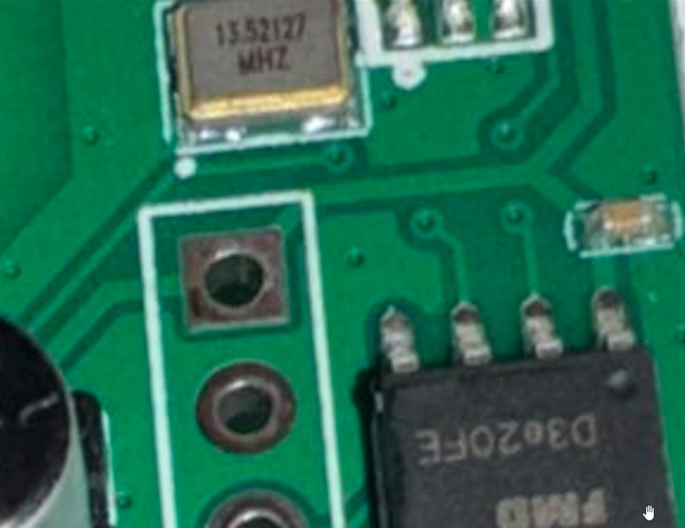

Hmmm schrieb:
> Geräte?
Ja, genau, sind getrennte Einheiten.
13,15127 Mhz
von Hmmm (hmmm)
Nobby schrieb:
> 13,15127 Mhz
Ziemlich genau 1/33 von 434 MHz.
Was steht auf dem kleinen IC direkt neben dem Quarz?
Der ist ohne Beschriftung.
Sorry! Es sind 13,52127 MHz.

Von der gestückelten Antenne her hätte ich auch 433-434 MHz geschätzt.
Nun kann es aber sein, dass eine andere angeschlossene Antenne
schlecht abgestimmt ist und es deshalb auch nicht besser wird.
Wahrscheinlich würde ich deshalb erst mal mit einem Stück Alu-Blech als
Reflektor experimentieren, bevor ich überhaupt den Lötkolben anfassen
würde. Wenn man das ISM-Band kennt, wird man allerdings wissen, dass
dort alle unmöglichem Geräte aktiv sind und stören könnten.

von Hmmm (hmmm)
Passt immer noch zum ISM-Bereich bei 433.92 MHz.
Hast Du einen Empfänger dafür, z.B. einen RTL-SDR oder sowas?

von Georg M. (g_m)
H. H. schrieb:
> Georg M. schrieb:
>> Transmitter-IC?
> Empfänger!
Sorry, natürlich ein Empfänger.

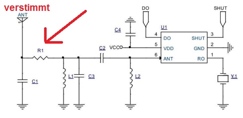

Ein Receiver im SOT23-6, wie z.B.:
https://xonstorage.blob.core.windows.net/pdf/vibration_vi526r_apr22_xonlink.pdf

Ich meinte einen Empfänger, der ihm im Gegensatz zu diesem auch verrät,
wo er das Signal der Inneneinheit empfängt, bevor er auf Verdacht eine
Antenne fürs 70cm-Band anschliesst.

von Hmmm (hmmm)
Könnte vom Pinout passen, Google Translate sei dank.

Kabel hatte ich eben mal als schnellen Versuch an die Antenne in der
Platine gelötet, keine Besserung.
von H. H. (Gast)
Das wundert nicht. Antennen stimmt man ab.
