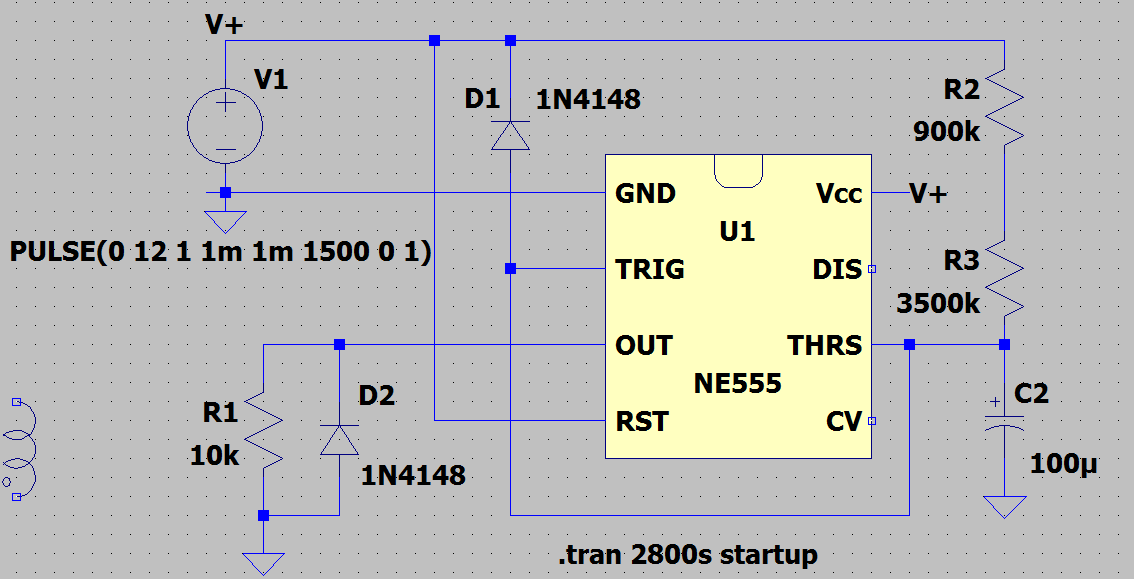

https://electronicsclub.info/555monostable.htm
Siehe Abschnitt: Power-on reset or trigger

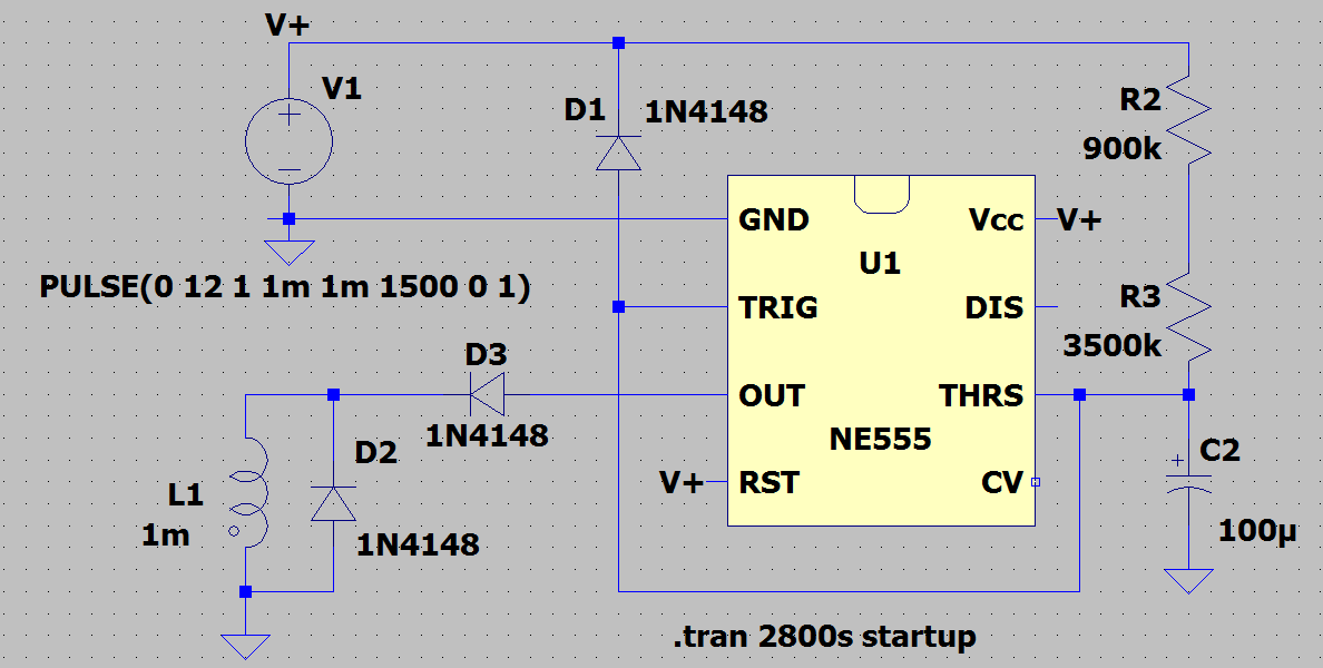

von H. H. (Gast)
Teo D. schrieb:
> Auf 8s umstellen kann'ste aber...
"However, the 555 requires an extra diode connected in series with the
coil to ensure that a small 'glitch' cannot be fed back into the IC.
Without this extra diode monostable circuits may re-trigger themselves
as the coil is switched off!"
von Michael B. (laberkopp)
H. H. schrieb:
Ja, sehr wichtige Info, bin ich auch schon mal drauf reingefallen weil
es im Datenblatt nicht steht, aber immerhin jetzt in dieser AppNote.

von Teo D. (teoderix)
Egal warum, ich schaff das auch öfter.... Evtl. auch weil ich noch nie
ne Spule selber dran gehängt habe?-{
@TO
Ohne D3, geht der selbst induzierte Strom der Spule, zum Großteil durch
den NPN Ausgangstransistor und nicht durch die Freilaufdiode. Da die
Bipolar Version in diesem Augenblick, auch noch grad einen kleinen
Kurzschluss am Ausgang produziert, kommt das halt erst recht nicht
gut... denke ich!?
von Kevin R. (nimmersatt)
So, Erfolg ! 😂
Dank eurer Hilfe funtioniert der NE555 so wie gewollt.
Zuerst bin ich aber auch darauf reingefallen, dass der NE555 durch die
Induktion der Relaisspule bei nicht vorhandener Ausgangsdiode immer
wieder neu getriggert wird. Der Hinweis von Hhinz brachte die Rettung.
Nochmals herzlichen Dank für eure Mitarbeit, alleine hätte ich das nicht
hinbekommen und eine Menge gelernt habe ich auch.
