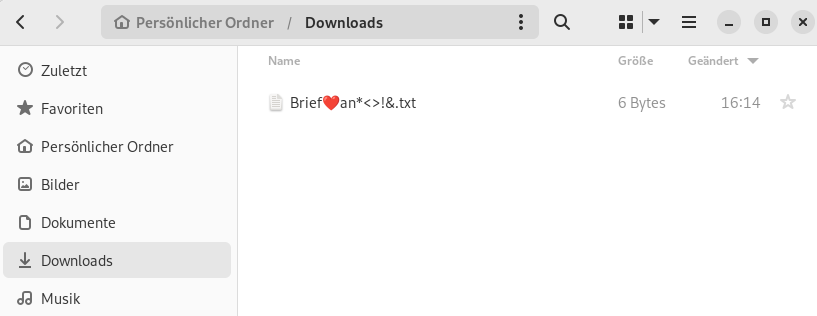

von Carypt C. (carypt)
windows erkennt oder markiert mit manchen der zeichen
