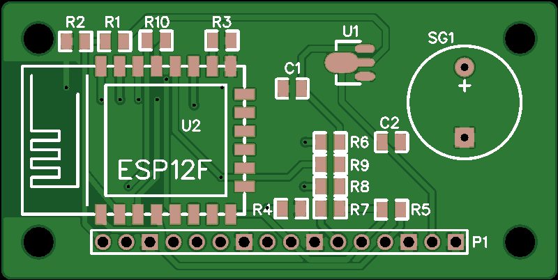

Hallo liebe PCB-Enthusiasten,
ich habe eine kleine Platine mit einem ESP12, einem DS18B20 erstellt und
messe damit zyklisch die Temperatur in meinen Kühlräumen. Der Chip
befindet sich im Tiefschlaf und wird zyklisch aufgewacht, meldet sich im
WLAN an und übermittelt die Werte an meinen Server.
Nun möchte ich das Design überarbeiten (bessere Stecker und vielleicht
eine Alternative zum ESP12F suchen). Vielleicht hat jemand auch noch
gute Vorschläge, was sich noch optimieren lässt. Da ich sehr viele
Kühlstellen habe, möchte ich die Platinen von z.B. JLCPCB fertig drucken
und bestücken lassen.

Zeit doch mal ein paar Screenshots.
von Sherlock 🕵🏽‍♂️ (Gast)
Ist das ein kommerzielles Projekt, dessen Unterlagen du geheim halten
willst? Wenn nicht, zeige was du hast, dann kommt Feedback.

Nein, eher aus Scham.^^ Die Programmierung habe ich nämlich nur mithilfe
eines Freundes hinbekommen.
Bilder der Platine habe ich beigefügt.

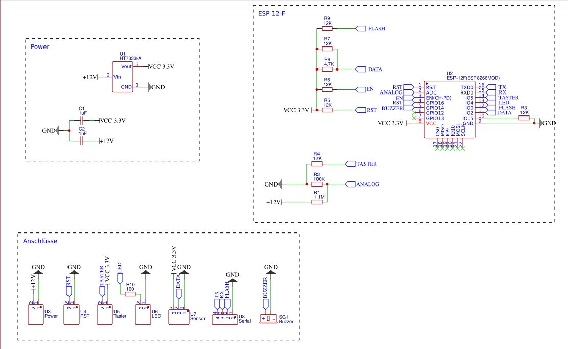

Wenn du ein Schaltplan-/Layoutreview haben willst, solltest du zumindest
verraten, welches ECAD du verwendest.
Von Espressif gibt es ein Hardware design Guide. Da steht etwas
wichtiges zur Platzierung der Antenne drin. Du hast es falsch gemacht.
Die Kondensatoren für U1 gehören so nahe wie möglich an das IC. Ist der
Spannungsregler für mindestens 500 mA ausgelegt?
Spendiere außerdem dem ESP Modul einen 100 uF Elko an VCC und Gnd, nahe
am Modul.
Bist du sicher, dass zwischen den Anschlüssen des ESP Moduls genug Platz
für Leiterbahnen ist? Das habe ich so noch nie gesehen. Deine Pads sehen
ziemlich schmal aus.
Es wäre gut beide Layer als technische Zeichnung (nicht
Foto-Realistisch) sehen zu können, sowie den Schaltplan.
von Andi .. (futility)
Danke schon mal für eure Hilfsbereitschaft.
Schaltplan ist im Anhang. Als Layoutprogramm habe ich EasyEDA verwendet.
Wenn jemand die Muse hat, kann ich auch meinen Login zur Verfügung
stellen.
Ist leider schon alles wieder so lange her...
Der Spannungsregler ist ein HT7333A. So wie es aktuell ist habe ich es
schon drucken lassen und läuft seitdem. Aber wie gesagt, ich habe viele
Kühlstellen und die jetzige Version ist anschlusstechnisch sehr
unpraktisch und die Batterie hält auch nicht so superlange. Daher freue
ich mich über alle Tipps! (@Sherlock).
Zu schwach, der ist nur für 250 mA ausgelegt. Espressif empfiehlt,
mindestens 500 mA (Peak) bereit zu stellen, und das deckt sich mit
meiner Erfahrung. Nimm einen HT7833, das Ding läuft sonst nicht stabil.

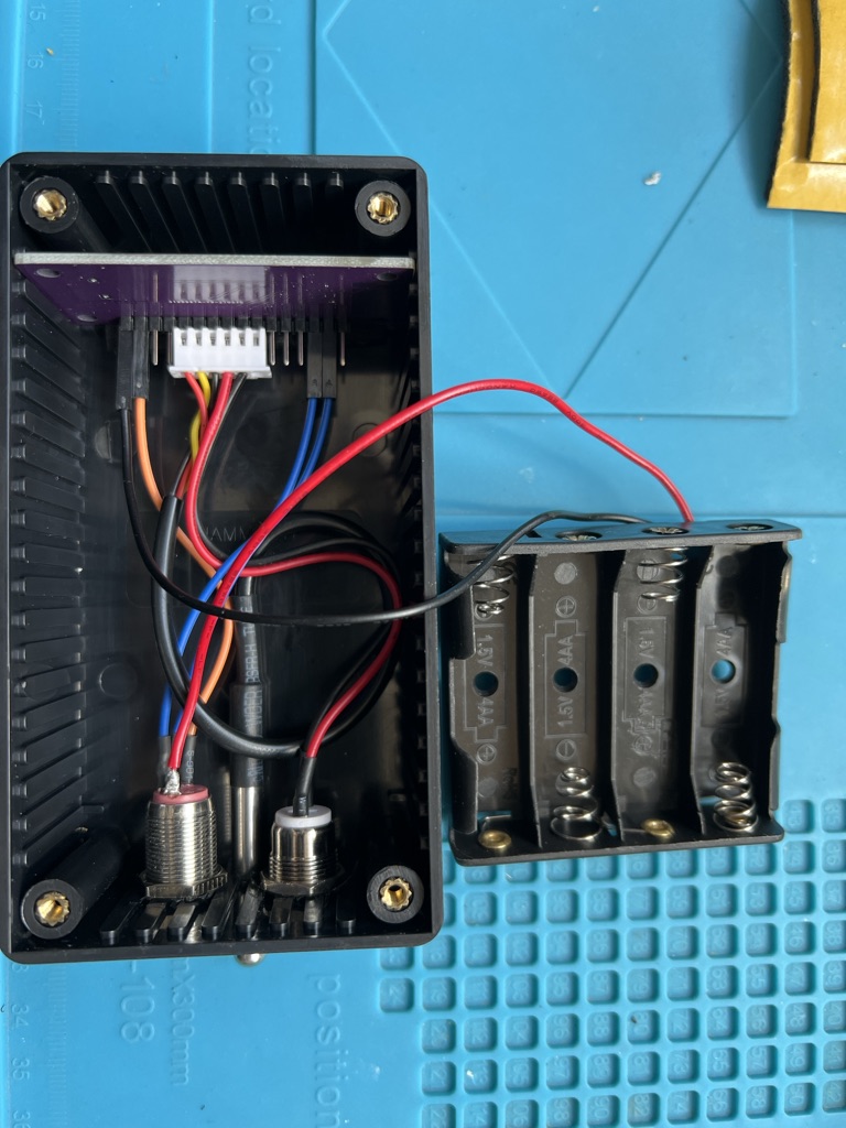

Mal noch ne Frage zu den Steckanschlüssen. Momentan verwende ich eine
Buchsenleiste und verbinde die über Jumperkabel mit dem Sensor und den
Buttons für WPS und Ein/Aus sowie Batterie. Ist leider ne wackelige
Angelegenheit. Welche Stecker/Buchsenkombi würdet ihr empfehlen? Gibt es
da bewährte Standards? JST?

von Frederic S. (frederics)
Man versucht meistens Kabelverbindungen innerhalb des Geräts zu
vermeiden, da diese Aufwändig, schwierig automatisiert zu fertigen und
anfällig für Fehler sind.
Also die Sensor und Serial Stecker und die Hohlbuchse für 12V direkt in
die Platine, so dass Sie durchs Gehäuse schauen. Hier könnten Molex
Stecker oder M8 Rundsteckverbinder eine gute Option sein.
Taster und LED kannnst Du auf der Rückseite der Platine Montieren,
sodass die durch ein Loch/Fenster durch das Gehäuse zu bedienen sind.
Buzzer gibt's auch in platinenmontierbarer Bauform.
Dann brauchst Du kaum noch interne Stecker, Batterienkästchen bits auch
zum in die Platine einlöten.
Die Anschlüssen die nach draußen geführt sind solltest Du mit einem
entsprechenden Überspannungschutz ausstatten.

@ Frederic S.
Ich habe ein Bild vom Gehäuse beigefügt. Die Batterien sind im Gehäuse
und nur der Sensor und die Buttons gehen nach draußen. Ich hatte damals
überlegt, zumindest den Sensor direkt auf die Platine zu löten, um mir
die Kabelage dafür zu ersparen. Bin da aber nicht weit gekommen, da die
Entfernung zu groß war. Der Sensor muss nach außen schauen, da ein
innenliegender Sensor zu träge erfassen würde.
Sieht doch gut aus. Für eine Kleinserie finde ich deinen Ansatz gar
nicht schlecht. Zur Fixierung taugt Heißkleber.
Schau mal, das würde doch gut passen:
https://de.aliexpress.com/item/32964549472.html
Die gibt es bestimmt auch mit mehr Kontakten.

von Rainer W. (rawi)
Das hat auch seinen guten Grund. Beim Senden hat der ESP8266 eine
Stromaufnahme von fast 400 mA. Die Verlustleistung des Spannungsreglers
muss man bei Versorgung mit 12V auch im Auge behalten. Ein kleiner
Schaltwandler ist vielleicht sinnvoller.
