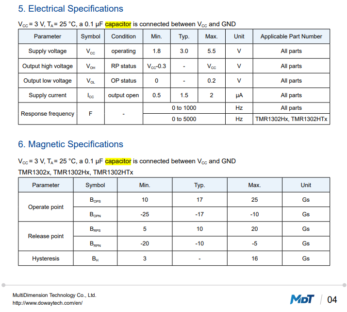

Normalerweise verbauen  wir TMR IC's auf einer kleinen PCB in ein
Gehäuse und bauen wie vom Hersteller empfohlen einen Kondensator
zwischen VCC und Ground ein.
Datenblatt : TMR1308S
https://www.dowaytech.com/en/index.php?c=download&id=2655

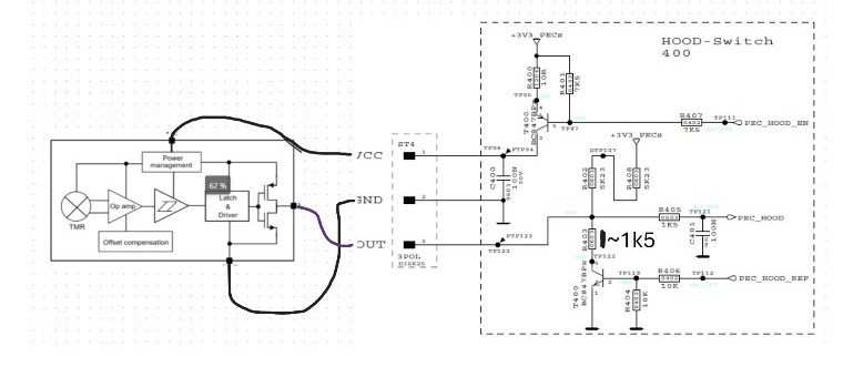

Der Kondensator fehlt aber in der Skizze im Anhang.

Der Sensor soll zum "normalen" Betrieb aus Diagnose Grünen gemäß Anhang
betrieben werden:
***Zitat Anfang****
Aus Sicherheitsgründen müssen wir unterschiedliche Fehler erkennen
können, u.A. ob das Sensorsignal noch an unsere Platine angeschlossen
ist oder ob der Sensor noch schalten kann.
Dazu haben wir zurzeit mehrere Maßnahmen umgesetzt. Dazu gehört
-VCC des Sensors schalten
-PullUp Widerstand an der Signalleitung angeschlossen
Dabei ist uns aufgefallen, dass der Sensor Rückwerts über das
Sensorsignal bestromt wird, wenn VCC abgeschaltet wird.
Um dies zu verhindern haben wir zzgl. noch einen PullDown Widerstand
angeschlossen um die Spannung auf ~0,5V – 0,8V auf der Signalleitung zu
reduzieren.
Die Fragen sind:
Sehen sie ein Problem, wenn wir zu Diagnosezwecken die
Signalleitung(Ausgang) mit
einem PullUp auf 3V3 ziehen?
Sehen sie ein Problem, wenn der Sensor während VCC deaktiviert ist eine
aktive Spannung auf der Signalleitung von ~0,5V – 0,8V „sieht“?
****Zitat Ende******
Vielen Dank schon mal im Voraus und allen einen schönen Tag
Viele Grüße Markus

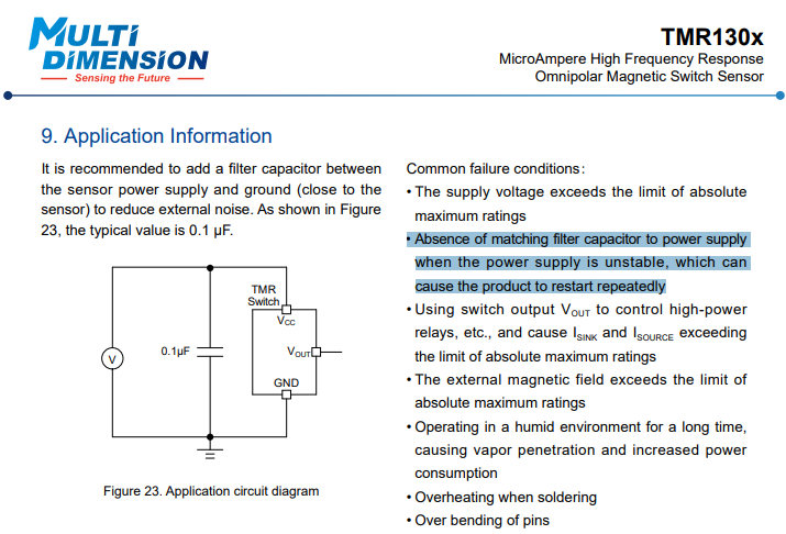

Nicht direkt, da ist der C400 drin. Jetzt kommt es darauf an, wie lange
die Leitung zum Sensor ist. Wenn die nur 3cm lang ist, kann das gut
gehen.
Wen die Zuleitung länger ist, dann ist das ein Designfehler. Der übliche
Blockkondensator gehört immer direkt an ein IC und bedarf deshalb
eigentlich keiner besonderen Erwähnung. Die Datenblattperformance
erreicht der Sensor nur, wenn du den Kondensator in unmittelbarer Nähe
dranlötest. Also direkt an dessen Versorgungspins. Wenn du den weglässt,
dann kann das passieren, was im Kapitel 9 beschrieben ist. Dass es dort
einen solch expliziten Hinweis gibt, kommt meist davon, dass der
Hersteller diese Erfahrung bitter machen musste.
Also solltest du genau abwägen, ob du dieses Risiko eingehen willst. Ein
Tipp aus Erfahrung: auch wenn (d)ein Testaufbau zufällig "gut
funktioniert", wird dich sowas im Feld einholen.
Dieser Effekt überrascht nur Anfänger. Er ist altbekannt und nennt sich
"parasitäre Versorgung". Im Allgemeinen werden dabei ebenfalls die
Spezifikationen aus dem Abschnitt "Absolute Maximum Ratings" verletzt.
Wie gut und ob der Sensor nach solchen Verletzungen noch funktioniert,
wird keiner garantieren.

Bei CMOS Push-Pull ist der Abblockkondensator Pflicht, weil es eine
Eigenart der Stufe ist, das kurze Zeit beim Flankenwechsel beide
Endstufen leiten. Dadurch entstehen Stromspitzen auf der Versorgung, die
der C abfängt.

Es "schmeckt ihm nicht, wenn z.B. der Ausgang z.B. mit einem Pulldown
"hochgeozgen" wird, während Vcc weg ist. Denn dann leitet die Bodydiode
des P-Kanal Ausgangsfets und lässt Strom nach Vcc des Sensors fließen.
Der wird somit parasitär versorgt, und wenn er dann etwas erkennt, was
den Ausgang "low" werden lassen sollte, dann zieht der sich den
Ausgangspin selber auf low. Er versucht es zumindest...
> Bei "Absolute Maximum Ratings" spielst du auf den Wert Output current
> ISINK and ISOURCE bzw. die Pull Phase an oder!?
Ich spiele im Prinzip darauf an, dass in den Absolute Maximum Ratings
spezifiziert sein sollte, in welchem Spannungsbereich sich der
Ausgangspin in Abhängigkeit von der Versorgungsspannung befinden muss.
So ein Wert, der in anderen Datenblättern z.B. "other pins with respect
to GND" heißt, ist dort aber nicht angegeben. Es gibt lediglich in den
Electrical Characteristics den Hinweis, dass sich der Ausgang beim
Betrieb im Bereich von 0..Vcc bewegt.
Es steht aber nirgends welche Spannung an diesem Ausgangspin anliegen
darf, wenn z.B. Vcc nicht angeschlossen und deshalb im Grunde Vcc=0V
ist.
Markus W. schrieb:
> Fehler erkennen können, u.A. ob das Sensorsignal noch an unsere
> Platine angeschlossen ist
Diese Frage kann mit der obigen Schaltung in Grenzen beantwortet werden.
Das steht auf einem völlig anderen Blatt.
Also Vcc=0V...
> eine aktive Spannung auf der Signalleitung von ~0,5V – 0,8V „sieht“?
Diese Frage kann leider nur der Hersteller beantworten.
Zusammengefasst: die beiden Bodydioden der Mosfets sind quasi die
"ESD-Schutzdioden" des Ausgangs. Allerdings taugen sie nicht wirklich
viel, wenn die Ausgangsfets selbser nur 9mA aushalten.
Diese +-9 mA Ausgangsstrom in den Absolute Maximum Ratings (und der sehr
geringe Versorgungsstrom) sind für mich ein klarer Hinweis, dass wir es
hier tendenziell mit einem Sensibelchen zu tun haben.

Leider ist Dein Schaltplan nur schwer zu lesen, zu geringe Auflösung.
Sehe ich das richtig dass der 1,5 kOhm Pulldown schaltbar ist und nur
aktiviert wird wenn Du regelmäßig den Test machst ob der Sensor noch
richtig verbunden ist?
Was für Widerstandswerte hast Du für den (permanent verbundenen) Pullup?
Beachte dass der Ausgang des Sensors stark genug sein sollte dagegen zu
treiben und Du trotz Leitungswiderstand immer noch einen sauberen
Logikpegel bekommst. Meiner Erfahrung nach haben solche Sensoren oft
keine besonders kräftigen Push/Pull-Stufen. Das Datenblatt lässt sich
nur dazu aus dass der Abs. Max. Strom 9 mA ist. Das heißt aber noch lang
nicht dass der mit normalen Spannungen die 9 mA auch erreicht. Rechne
z.B. mal mit ner Impedanz von 500 Ohm.
Warum machst Du es nicht andersrum? Also hochohmiger permanenter
Pulldown von z.B. 100kOhm. Dann hast Du keine parasitäre Versorgung des
Sensors mehr. Dazu einen schaltbaren Pullup mit einem Widerstand gegen
den der Sensor gut treiben kann, z.B. 10 kOhm.
Wenn es einen Leitungsbruch gab, hast Du normal einen Low-Pegel durch
den Pulldown. Wenn Du den Pullup aktivierst, bekommst Du einen sicheren
High-Pegel.
Ist der Sensor dagegen noch dran und er gibt Low aus, kann das
Aktivieren des Pullups den Pegel nicht verändern. Ein High-Signal ohne
Aktivieren des Pullups muss immer vom Sensor kommen.
Ich sehe dort in Summe ca. 10,5k.
Das Problem hier ist nicht eine Unterbrechung der Signalleitung, sondern
einer der Fälle, wo eine der beiden Versorgungsleitungen unterbrochen
ist.
Das gilt hier besonders deshalb, weil der Sensor nur gsnz wenig Strom
zur Versorgung benötigt. Da ist jeder aus EMV-Sicht noch vertretbare
Serien- bzw Vorwiderstand niederohmig genug, um den Sensor anlaufen zu
lassen.
> ist.
Ok. Sagen wir mal Du packst 2 Schottky-Dioden in Serie zu VCC und GND
direkt an den Sensor, z.B. BAT54S. Dann kann die parasitäre Versorgung
nichts zerstören.
Wir haben die von mir vorher vorgeschlagene Pulldown-Lösung
implementiert und es ist die Leitung zu Vcc vom Sensor unterbrochen, die
beiden anderen Leitungen sind intakt. Der Controller merkt dass der
Sensor die ganze Zeit Low ausgibt und will auf Kabelbruch testen. Er
aktiviert kurz den schaltbaren Pullup. Der Sensor wird jetzt über die
Pullup, die Signalleitung und die Diode parasitär versorgt.
Im Fall dass der Sensor High ausgeben will, sehen wir weiterhin High auf
der Signalleitung. Da das Aktivieren des Pullups den Pegel von Low auf
High geändert hat kann der Controller einen Kabelbruch erkennen.
Im Fall dass der Sensor Low ausgeben will zieht er sich selbst den Boden
unter den Füßen weg. Die Spannung dürfte sich irgendwo im undefinierten
Bereich einpendeln oder auch pulsieren wenn der Sensor ständig resettet.
Den Fall müsste man testen.
Im Zweifel schaltbare Pullups und Pulldowns. Evtl. hat der verwendete
Controller die schon integriert, dann muss man nix extra bestücken.
Wenn man noch weiter gehen möchte, dann einen ADC zusätzlich verwenden.
Mit Schalten der Pullups/-downs und ADC-Messungen bei jedem Schritt kann
man dann grob die Impedanz der Signalleitung berechnen. Spätestens dann
werden unterbrochene Signal- oder Versorgungsleitungen offensichtlich.
Statt mit irgendeinem hergeholten Wert zu rechnen, könnte man die
Ausgangsimpedanz besser einmal bestimmen. Auch wenn das dann nur für
diesen einen Sensor gilt, ist das besser, als mit einem geratenen Wert
zu kalkulieren.
