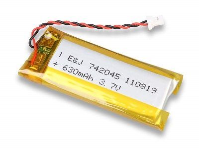

Hallo Zusammen,
ich komme häufiger in die Verlegenheit einen Lipo-Akku, ähnlich wie sie z.B. in kleinen Quadrokoptern oder Audioelektroniken verbaut sind, auf Funktion bzw. Restkapazität oder Defekt zu prüfen. Im Regelfall verfügen die Akkus über einen Balancer, aber ich hab gelegentlich auch welche ohne. Gibt es da ein Modul oder Messgerät mit verschiedenen aber gängigen (kleinen) Steckanschlüssen ähnlich JST PH 2.0 - und wenn nicht damit dann aber wenigstens mit einer entsprechenden Prüfelektronik?
Zum Selberbau fehlt mir die Zeit, aber ich vermute dass vor der Aufgabe schon mehr Leute standen und der ferne Osten bereits eine Lösung dafür produziert hat :)
Danke für Eure Antworten Thomas

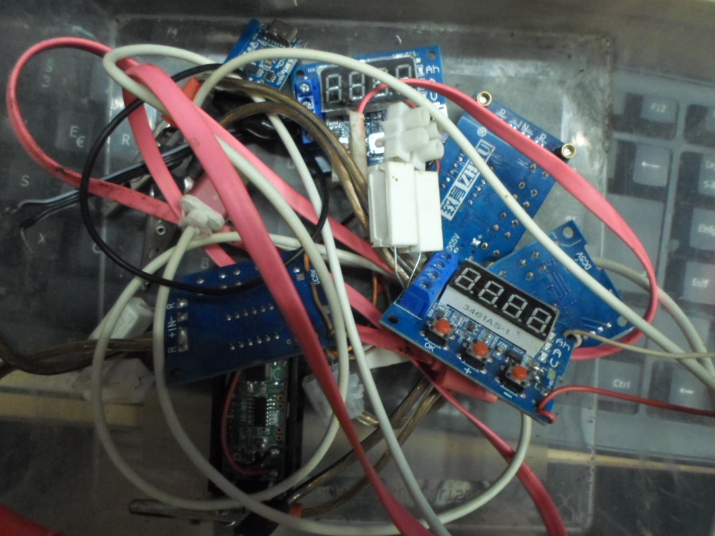

Der ZB2L3 ist recht beliebt, musst du halt selbst den entsprechenden Stecker montieren und die Belastungswiderstände konfigurieren ( 2x7,5 Ohm waren bei meinem dabei ). Der Batterietester ist auch mit deutscher Anleitung verfügbar und reichlich bei YT besprochen, benötigt allerdings 5V / ein paar mA von einer Powerbank oder Handyladegerät.
#7790458
Wenn man mit umgehen kann, ist der ok, nicht umsonst liegt ne Kiste gerade in Reichweite. Nur man sollte sich auch im klaren sein, was der leisten kann und was nicht! Und mit BMS oder Ladeteil hat der an sich absolut null zu tun.
Wer an so einem Teil Interesse hat: Es gibt die nur mit USB-Spannungsversorgung, wobei sich bei öfterer Nutzung die USB-Buchse gerne verabschiedet. Hinterher da eine festverdrahtung bei teilweise abgerissenen Leiterbahnen anzubringen, ist nicht jedermanns Sache. Besser mal rechtzeitig die nette Heisskleberpistole animieren, als meinen Murks zu veranstalten.

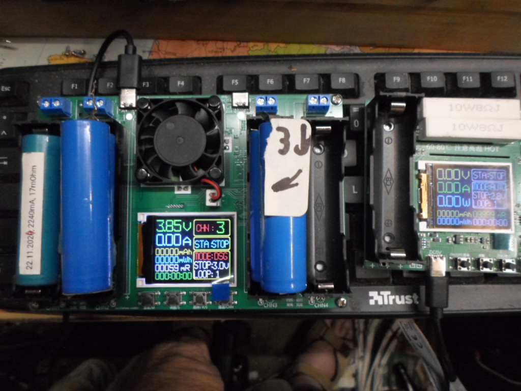

Kurt A. schrieb:
Hab mir diese Gerät gekauft. Habe es aber noch nicht getestet. Hat Schraubanschlüsse für jede Zelle. Da können Kabel mit entsprechenden Steckverbindungen angeschlossen werden. Hat 2 USB-C Anschlüsse und benötigt 2 Netzteile.
https://a.aliexpress.com/_EuM3OFa
Vorsicht vor einer Fehlinterpretation! Der grosse Bruder unterstützt mit der zweiten USB-Spannungsversorgung lediglich den schnelleren Ablauf umfangreicher Messungen, es geht auch mit nur einer Versorgung, im Bild USB-1 angeschlossen, Zelle 3 wird gerade gemessen. Es ist ausdrücklich NICHT dazu geeignet, Zellen im Serienverbund gleichzeitig anzuschliessen! Auch die beiden möglichen USB Versorgungen müssen auf Sekundärseite zumindest einpolig, aber gleichpolig auf gleiches Potential geschaltet werden dürfen.
Der "Kleine" nutzt den linken Zellenschaft nur als "USV" und den rechten USB-Eingang nur als Testeingang.
