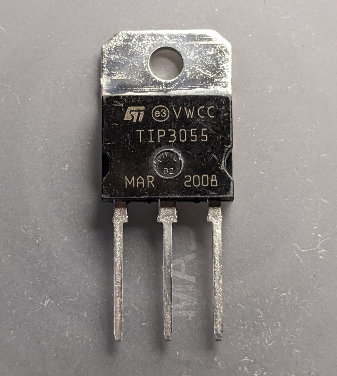

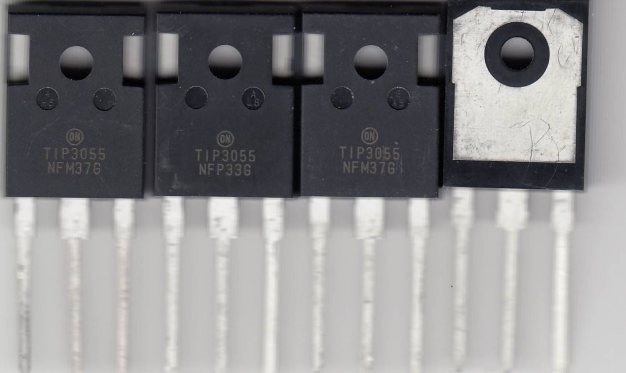

von Stefan K. (stk)
Laut PCN hat ST 2007 das Gehäuse von TO-218 auf TO-247 umgestellt:
https://docs.rs-online.com/5ccc/0900766b80c65446.pdf

von Tim 🔆 (solarlicht)
Ja, aber ich konnte nichts darüber finden, wie die beschriftet sind. Die
Gehäuse wirkten auf mich wie frisch aus der China-Presse, weshalb ich
hier Rat suchte.

von H. H. (Gast)
Schaus dir bei LCSC an.
Aber das ist so eine stümperhafte Fälschung....

von H. H. (Gast)
Tim 🔆 schrieb:
> Aber wenn auf einem Bauteil ST
> drauf steht, muss auch ST drin sein.
Selbst das Logo ist stümperhaft nachgemacht.

von Stefan K. (stk)
H. H. schrieb:
Oder auch in Richi´s Lab:
https://www.richis-lab.de/Bipolar10.htm
Da gibt es nicht nur ein großes Foto vom Gehäuse mit Beschriftung
sondern auch Bilder vom Die, das deutlich anders aussieht als bei den
alten 2N3055:
https://www.richis-lab.de/2N3055.htm

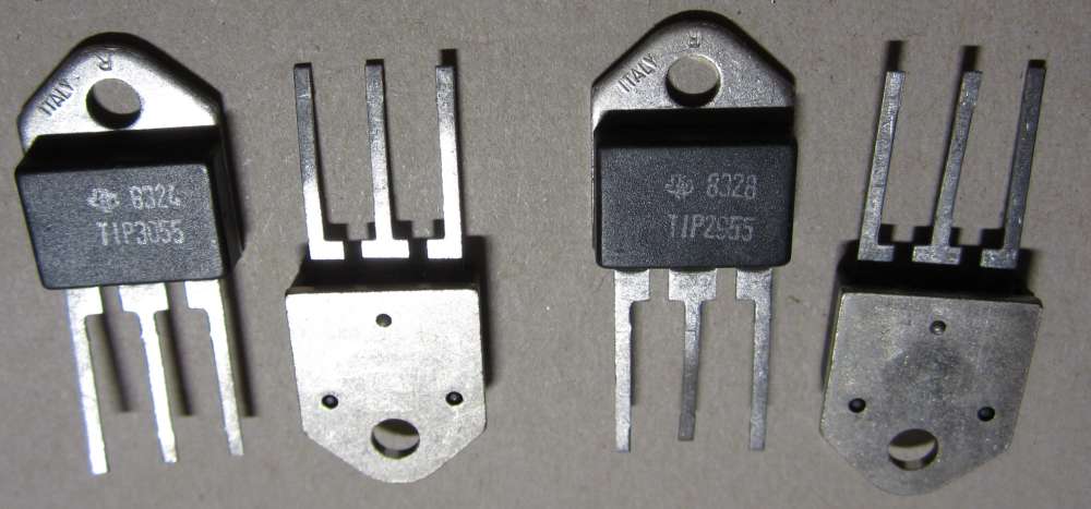

von Peter M. (r2d3)
Hallo Tim,
in der DSE-FAQ gibt es interessante Infos zum 2N3055:
Alte 2N3055 hielten mehr aus als Neuere ab 1970. Gab es damals auch
schon
Fälschungen ? Quasi, es gab 2N3055 in einem anderen, billigeren
Verfahren,
epitaxial statt Mesa (hometaxial wie 2N3054, 2N3055H, 2N3055A, 2N6253,
2N6254, 2N6260, 2N6261, 2N6371, MJ2955A, RCA40251, RCA40372, RCA40910,
RCA40911), sogar vom Originalhersteller (RCA). Als das auffiel,
stempelte
man die guten als 2N3055H. Motorola(OnSemi) stempelte aber einfach auch
die
epitaxialen 2N3055H, die guten hiessen 2N3055A bei denen. Auch BDY20,
BD130
und KD503 sind epitaxial, aber wenigstens nicht gefälscht, oder
BD249/TIP3055
(aber nur bis 150 statt 200 GradC wegen Plastikgehäuse).
     http://www.dl7avf.info/charts/semi/silt2.html (hometaxial,
epitaxial, dreifachdiffundiert)
Wer für Fälschungen Gehäuse öffnen möchte, muß nicht zu heisser
wasserfreier
Salpetersäure greifen, es gibt Attac und Dynasolve 750
     http://www.gesswein.com/p-5097-attack-epoxy-solvent.aspx
     https://www.versummaterials.com/products/polymer-removal-chemistries/?d
eine Mischung aus Dichlormethan und Dimethylformamid.
Sicherheitdatenblatt
findet man unter 'Attack.pdf'. Allerdings muss man das Gehäuse abfräsen
bis
nah ans Die, Attack löst keine dicken Schichten in endlicher Zeit auf.
Vielleicht hilft https://richis-lab.de/ gefälschte zu erkennen. Richard
öffnet Gehäuse durch Hitze https://www.richis-lab.de/decap-ofen.htm .
Oder man schickt den Chip in ein failure analysis lab wie
http://www.eag.com/locations/north-america/irvine-ca/ und bekommt
in ein paar Tagen für 50 US$ den ausgeätzten Chip zurück.
Danke, Mawin!

von Thomas B. (thombde)
Auwei, .... und ich habe mir vor 3 Monaten noch 20 Stück
TIP3055 von Reichelt bestellt.
Sind aber von ONS. (TO247)
von Stefan K. (stk)
Thomas B. schrieb:
> Auwei
Warum "Auwei"? Die sehen echt aus, die bei LCSC sehen genauso aus:
https://www.lcsc.com/product-detail/Bipolar-BJT_onsemi-TIP3055G_C906637.html
Stefan K. schrieb:
> Thomas B. schrieb:
>> Auwei
Naja, meistens wird ja über Reichelt schlecht geredet.
Wegen Fälschungen.
Die von ST hat Reichelt auch im Angebot. (1Euro)
Der Preis ist natürlich verlockend.
Danke Dir.
