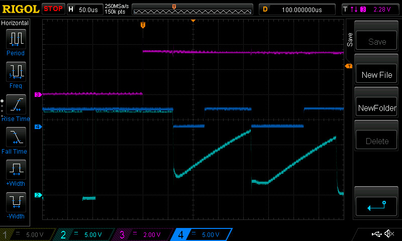

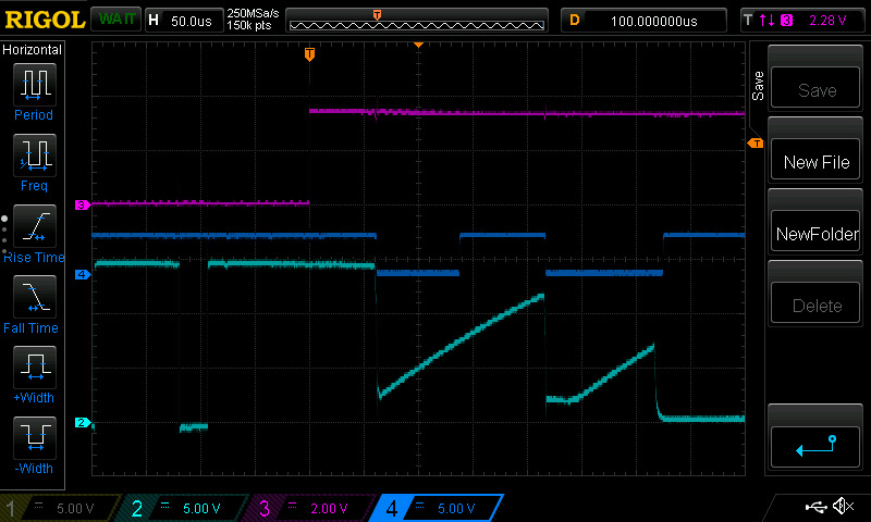

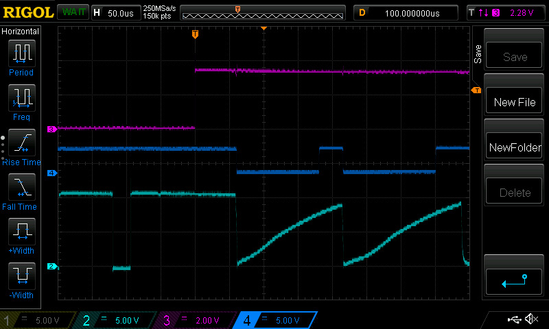

Ich suche nach einer möglichst simplen Möglichkeit eine fallende Flanke
bei unterschiedlichen Spannungen zuverlässig zu erkennen. Ich hab mal 4x
Oszilloskop Bilder angehängt die diverse Fälle im Bereich 10-18V zeigen.
Das entspräche auch jenem Bereich den ich in etwa abdecken möchte.
Türkis ist hierbei ein Ausgangssignal das von einer H-Brücke erzeugt
wird, die Eingangsspannung entspricht konstant der maximalen
Ausgangsspannung (also rund 10/14/16 oder 18V).

Ich hab bereits 2x Ideen ausprobiert, einmal eine Transistorschaltung
die bei Differenz aus Ein- und Ausgangsschaltung einschaltet und einmal
einen Komparator irgendwo bei ~7V herum. Beides hat aber seine Tücken.
Der Ausgang wird von einem TPS281C100 begrenzt und steigt viel langsamer
an als ich dachte...

Es geht mir nur um mein Ausgangssignal, sprich türkis.
Das blaue Signal war irgendeiner meiner Versuche, der aber mein Problem
recht schön veranschaulicht. Wie man sieht verändern sich hier die
Ein/Ausschaltzeitpunkte in Abhängigkeit zur absoluten Spannung. Also
quasi genau das was nicht zielführend ist.

Alle fallenden Flanken im türkisen Signal ab t=250µs.

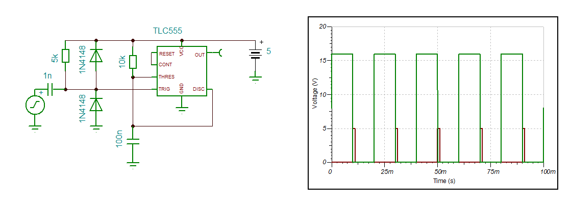

Ein Vorschlag mit einem 555 im Anhang. Der Kondensator am Eingang
bestimmt die Flankensteilheit die erkannt werden kann. Die Dioden
verhindern die Zerstörung des 555, die RC-Kombination am 555 bestimmt
die Pulslänge nach der Auslösung (rote Kurve).
Probiers mal mit einem auf die fallende Flanke konfigurierten
Interrutpin und mit dieser Schaltung:
               Vcc
                |               µC
                o----o------------o----------...
                |    |         ___|____
                |    |        |   Vcc
                -   10k       |
             D1 ^    |        |
türkis ----||---o----o---1k---| Interrupteingang
          10n   |             |
                -             |  GND
             D2 ^             |________
                o----------------o-----------...
               GND
Nimm für D1 und D2 kleine Schottkydioden.
von Vincent H. (vinci)
Lothar M. schrieb:
> Probiers mal mit...
Funktioniert blendend. Danke!
Ok, zu früh gefreut, leider zu sensibel. Ich schalte teils kapazitive
Lasten mit bis zu 20kHz und das gibt einen Haufen Interrupts.

Meine Hardware (siehe Anhang) besitzt aber neben dem ESP32 auch einen
TPS281C100A High-Side Switch mit Strombegrenzung. Dieser High-Side
Switch dreht bei jedem Kurzschluss verlässlich den Ausgang ab. Nun hätte
das Ding theoretisch auch einen Open-Drain Fault Ausgang... nur leider
triggert dieser über den ganzen Spannungsbereich nicht verlässlich,
unter anderem wohl weil die Ausgangsspannung zwischen zwei Kurzschlüssen
nicht zu ihrem Ausgangswert zurückkehrt und so eine "Undervoltage
Situation" bestehen bleibt. Soweit zumindest meine Theorie. Dieser
langsame Anstieg der Ausgangsspannung des TPS281C100A ist mir noch ein
wenig ein Rätsel. Im Datenblatt steht eigentlich was von 3.6V/µs, meine
Messungen sagen eher 50mV/µs. Würde die Ausgangsspannung nämlich schnell
genug wieder ansteigen, dann würde meine Transistor-Erkennung (Schematic
rechts unten) nämlich funktionieren.

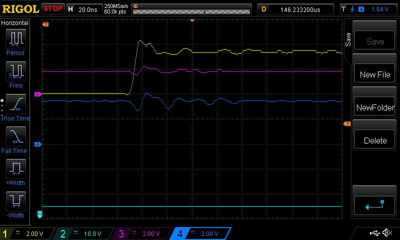

Hier mal eins der Probleme die ich mit dieser kleinen Schaltung hab. Die
steigende Flanke verursacht selbst wenn man sie recht steil macht (hier
10k) noch einen Interrupt im ESP32.
Türkis = Ausgangsspannung
Gelb = Pin Toggle innerhalb des ESP32 Interrupts auf "fallende Flanke"
Magenta = Spannung am Pin
Ich verstehe allerdings nicht wie dieser Interrupt zu Stande kommt.
Sollte der Mikrocontroller nicht nur bei einem High->Low Wechsel einen
IRQ auslösen? Das wären laut Datenblatt 0.75*VDD->0.25*VDD, also
2.475V->0.825V?
/edit
Ich vermute der Zeitpunkt wo der ESP32 erneut seinen Interrupt triggert
ist jener an dem der TPS281C100A seinen Ausgang wieder einschaltet.
