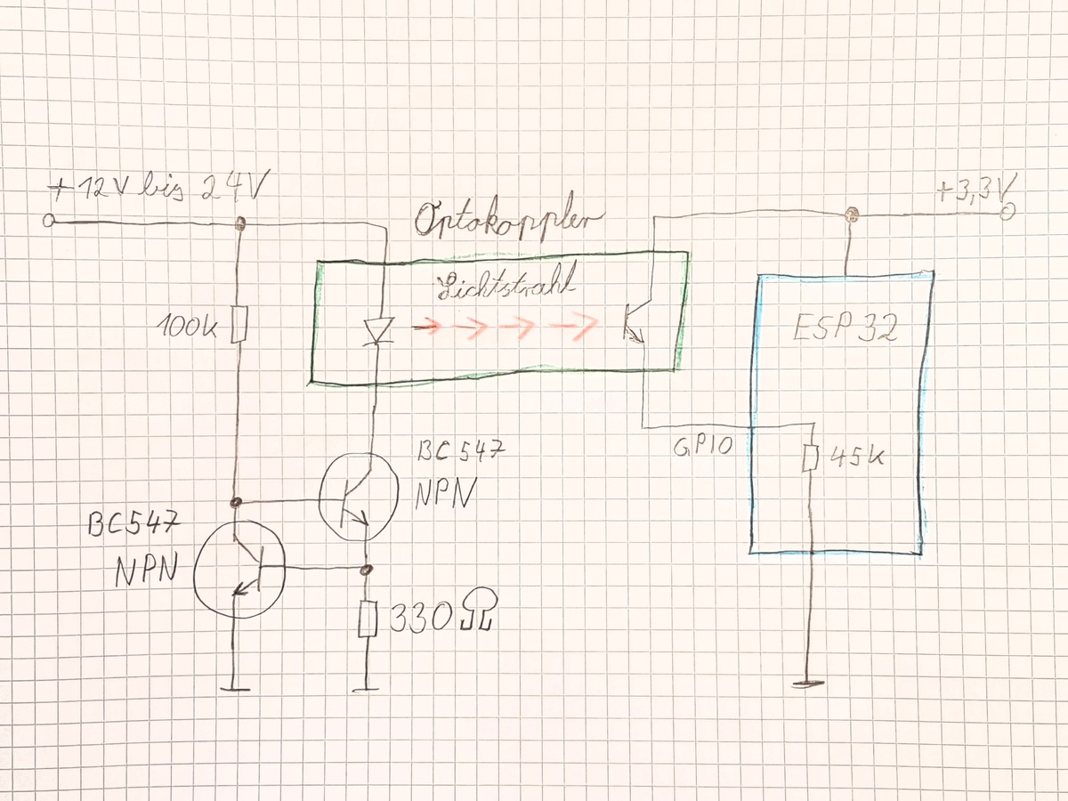

Danke Hinz. Mit dieser Angabe kann man jetzt vernünftig weiterarbeiten.
Mit dieser Schaltung fließen immer konstant 2mA durch die
Optokoppler-LED, egal ob 12V oder 24V am Eingang anliegen. Sogar 6V
wären noch möglich.

von Joachim B. (jar)
> Optokoppler-LED
Toleranzen der Transistoren berücksichtigt?
Ich würde ja lieber zum LM317 als I-konst Quelle greifen.
https://elektro.turanis.de/html/prj153/index.html
mit maximal 70mW Verlustleistung (24V * 3mA worst case) sollte sogar
einn LZ Typ im TO 92 Gehäuse reichen.

von Otto K. (opto_pussy)
Nein, und Temperatur auch nicht. Ist aber hier auch nicht so wichtig. Es
darf ruhig zwischen 2 und 3mA schwanken.
Der Vorteil ist natürlich der konstante Strom, aber wenn man für R1
einen 560 Ohm Widerstand einsetzen will, um auf 2mA zu kommen, dann kann
es sein, dass der LM317 anfängt zu schwingen.
Nicht umsonst werden 240 Ohm empfohlen. Es sei denn man will tatsächlich
verschwenderische 5mA haben, dann passt das natürlich wieder.
von H. H. (hhinz)
Mit den 45kOhm ist der Optokoppler natürlich ziemlich lahm, einige 100Hz
sind aber drin.
weniger Bauteile Temperatur kompensiert, hinreichend genau, es ist
unwahrscheinlich daß der Aufwand 2-3mA zu sparen lohnt für die
Lebensdauer der LED.
