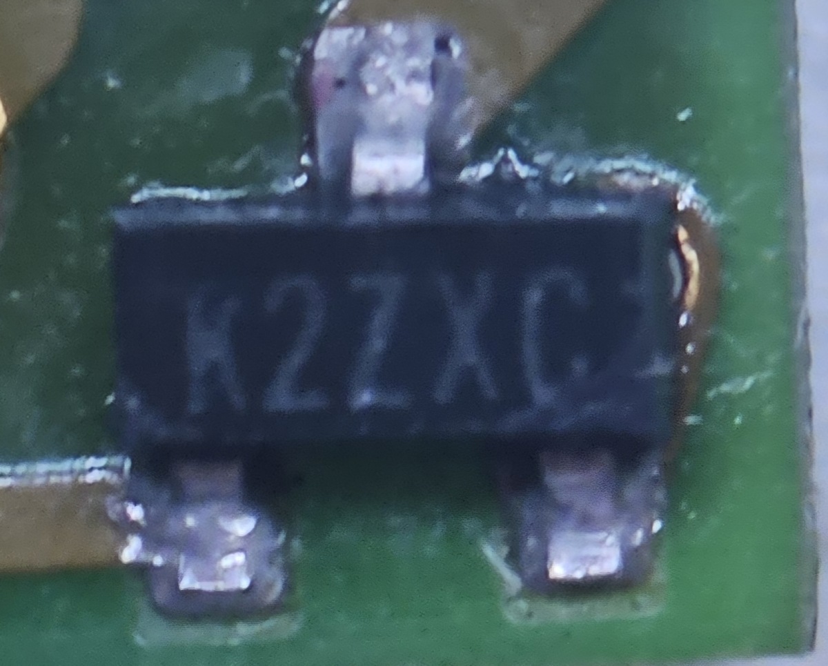

Hi, suche eine Diode SOT-23 mit der Bezeichnung K_2_Z_X_C
Diese Diode ist nicht existent und es gibt auch kein Datenblatt dazu.
Absolut unbekannt.
Sie ist aus einem AutoFunkschlüssel und geht direkt vom IC zur IR-Diode.
Ich habe in den letzten 2 Tagen ca. 200 Platinen nach diesem Modell
abgesucht, ohne Erfolg.
Vielleicht hat jemand ein solches Modell in seiner Ersatzteil Schublade
zum Verkauf?

von Jens G. (jensig)
Warum Diode? Könnte doch auch ein Transistr, oder IC, oder gar sonstwas
sein?
von Michael B. (laberkopp)
Wahrscheinlich ein TN0200 von Siliconix/Voshay
von Ron-Hardy G. (ron-hardy)
Macht Sinn

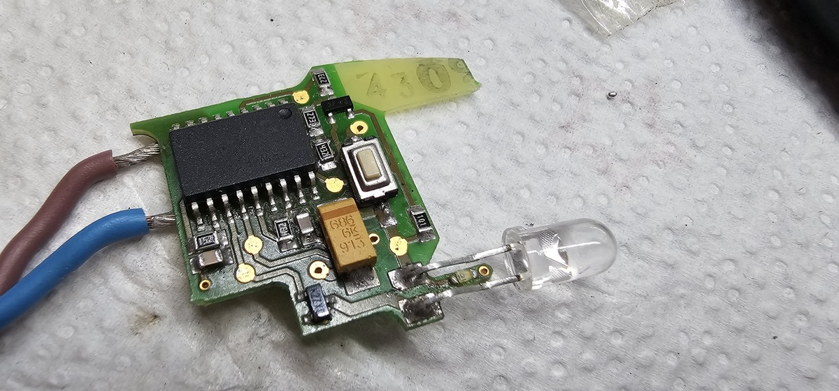

von Jasmin B. (cmos_reset)
Bild im Anhang.
Man sagt halt allgemein Funkschlüssel ;)
von Wolf17 (wolf17)
Ich sehe da einen dritten Pol mit einer Durchkontaktierung. Wenn der auf
Masse geht, wird es der Schalttransistor für die IR-Diode sein.
Gibt es vom IC zu unten links einen Widerstand?
Was misst ein Diodentester zwischen den unteren Anschlüssen, was
zwischen oben und unten rechts? Bitte immer beide Richtungen angeben.
Wie ist die Versorgungsspannung vom IC?
Damit kann man dann bestimmen, ob es NPN, Digitaltransistor NPN, N-Fet
oder low level N-Fet ist.

von H. H. (Gast)
Jasmin B. schrieb:
> Bild im Anhang.
Eindeutig Vishay/Siliconix, und dann liegt Michael richtig mit TN0200K.
Ja, wie gesagt, er schaltet zur Diode. Die Masse geht auch auf die LED,
die rot leuchtet bei der Messung.
Das Bauteil ist nicht mehr messbar. Die wärmebildkamera zeigt 73 Grad,
fällt auf 40 und geht wieder hoch. Zudem verursacht das Teil einen
Kurzschluss von 10 Ohm nach drücken des Schalters. Die Spannung vom IC
zum Bauteil ist 4,77V.
Eine der wenigen, die mit 2 cr2016 gefüttert werden.
Heute nachmittag hatte ich ein Datenblatt von Diodes für pnp Transistor
bc856a bis bc858c gefunden, war allerdings verunsichert, weil ich die
Spannungsaushabe nicht kenne, da ich obigen ja nicht gefunden hatte.
Deswegen auch die Kaufanfrage. Manche haben ja was in der Schublade ;)
Der geht auch direkt zum IC, um obige Frage zu beantworten. Kein C, kein
R.
Hab mal ein Bild der gesamten Platine angehängt.

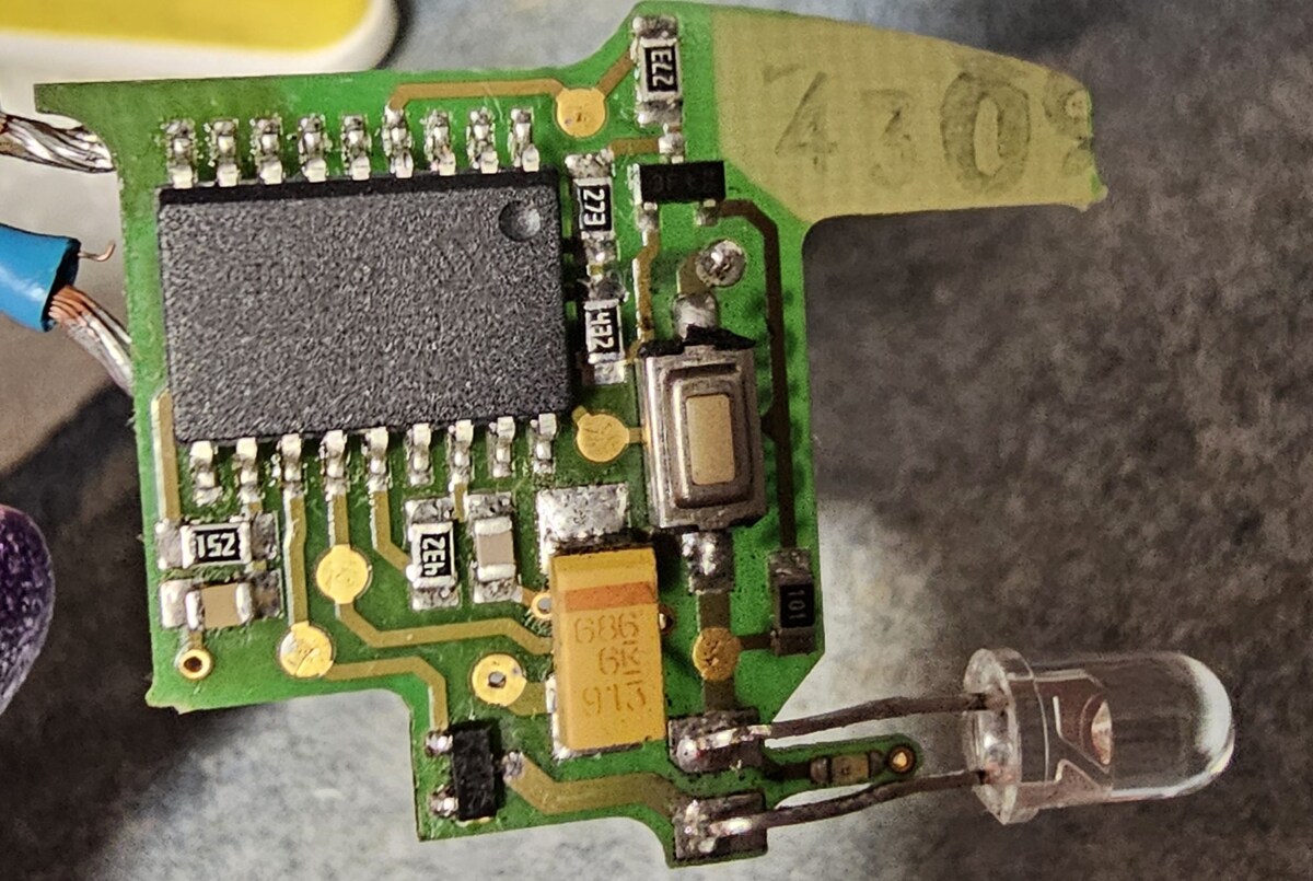

Kannst du auch mal ein Foto von der Unterseite der Platine posten?

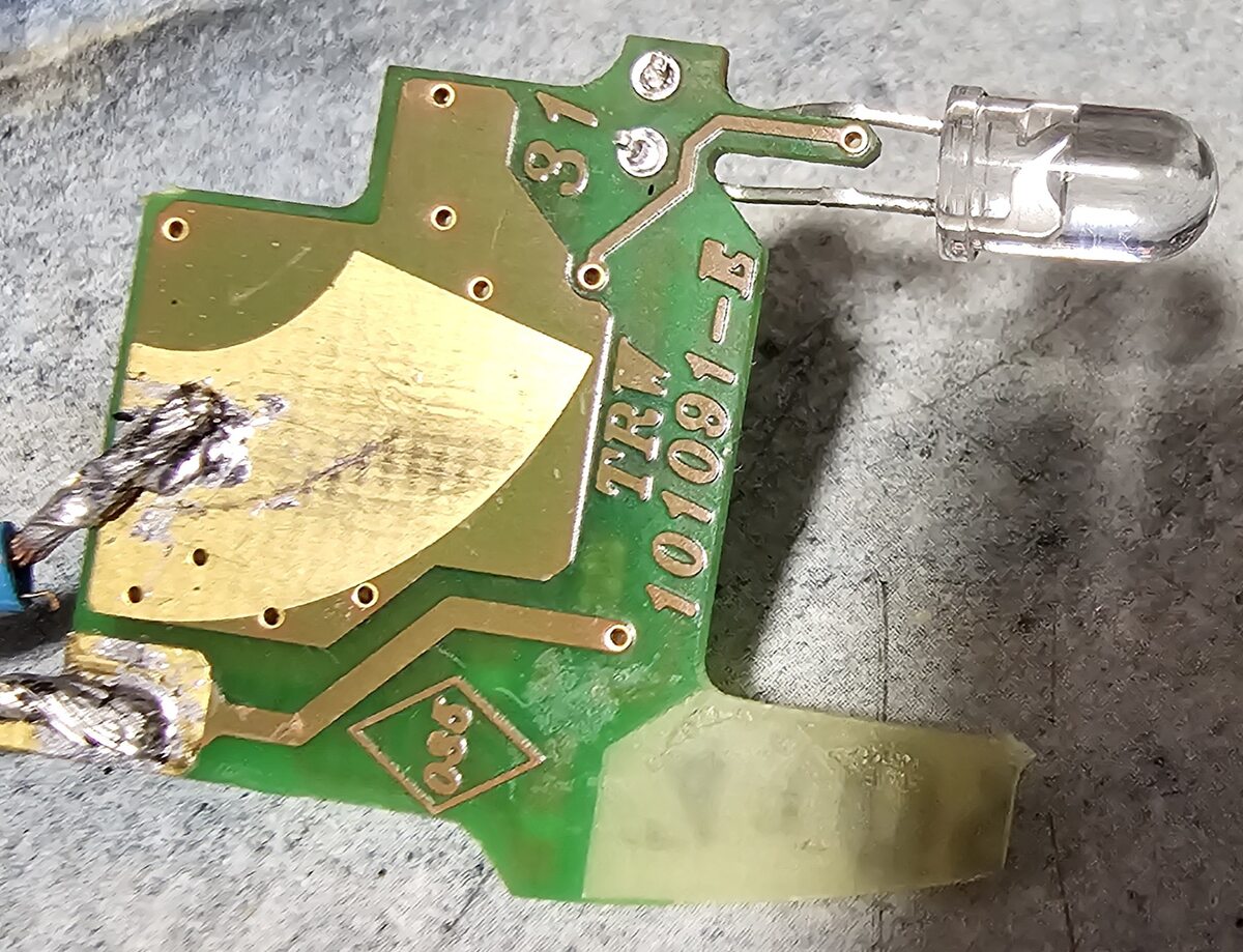

Wird nicht viel bringen, da ist nichts zu sehen. Hänge trotzdem 2 Bilder
von heute unten an.
Ich habe einen Ersatz gefunden - einen BCW72 (K2W 27).
Die ganze Schaltung scheint zwar wieder zu funktionieren - aber die
Diode gibt nichts aus und auch die (SMD-)LED bleibt tot.
Hab das Teil begraben, da ist leider nichts mehr zu machen.
Hab mich nach dem schreiben hier doch nochmal ran gesetzt.
Es ist unfassbar - er geht wieder. Es war noch ein 432er Widerstand
defekt.
Beim Messen dachte ich immer, ich hab den nicht gescheit erwischt. Er
hatte mal 4,3k und dann mal 4,7k - zählte manchmal laaaaaaaaaaangsam
nach oben.
Also einfach auf Verdacht gerade eben ausgetauscht - alles gut.
