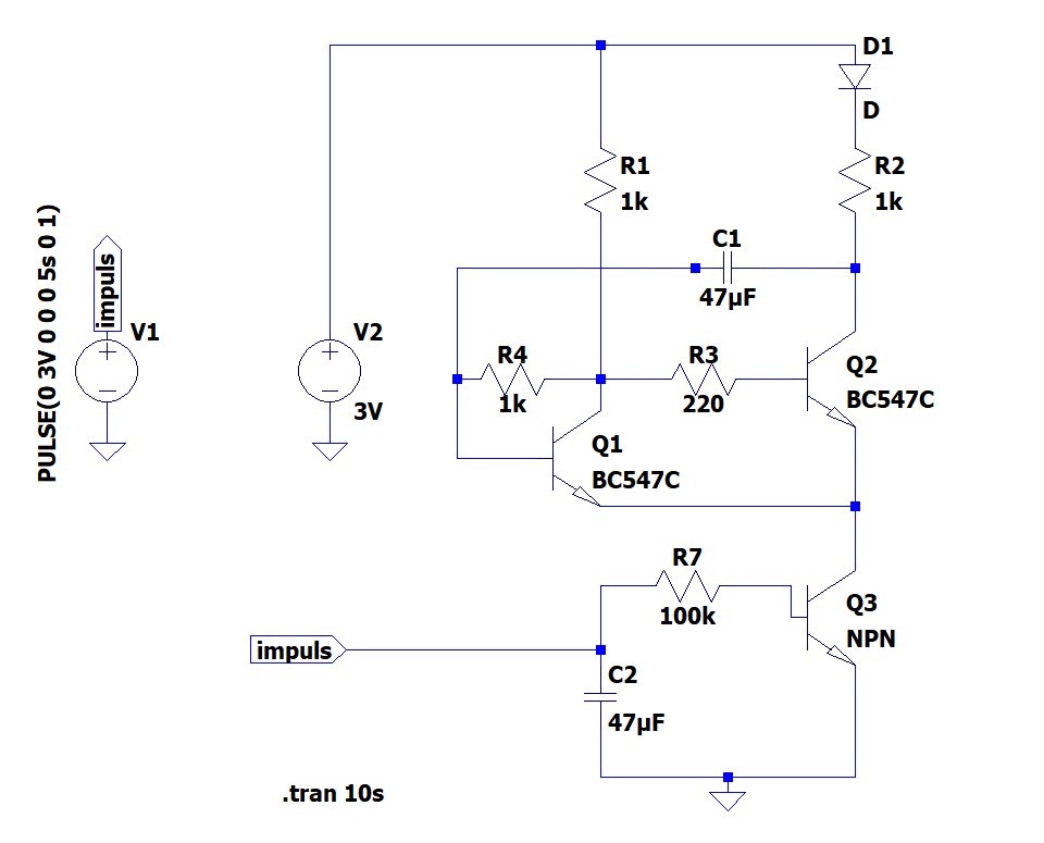

ich möchte für ein Weihnachtsbaum eine Beleuchtung machen indem eine LED
nach Tastendruck für ca. 1 Minute leuchtet und dann wieder erlischt. Das

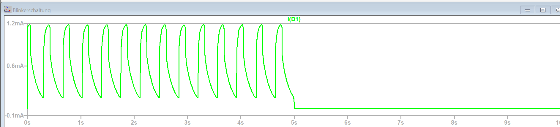

Blinken funktionert aber die Ausschaltverzögerung habe ich nicht
herbekommen, es blinkt nur solange der knopf gedrückt ist, kann da
vielleicht jemand helfen?
LG
von H. H. (Gast)
C2 deutlich vergrößern.
Oder gleich einen µC mit dem Job betrauen.
Du hast das aber nicht wirklich aufgebaut, sondern nur simuliert, oder?
In dieser Simulation ist das sofortige Abschalten völlig klar, weil der
"Taster" eine Spannungsquelle ist. Und die entlädt bei 0V den C2
natürlich schlagartig. Wenn du einen Taster "simulieren" willst, dann
musst du da entweder
1. einen Schalter in die Simulation einbauen und den mit einer
Spannungsquelle steuern, oder
2. eine Diode zwischen Spannungsquelle und C2 setzen.

von Enrico E. (pussy_brauser)
Der muss aber erst noch programmiert werden! Der CD4060 kann das von
Hause aus schon. Einfach an Q4 das Blinksignal abgreifen und Q10 auf den
Reseteingang schalten.
Falls Interesse besteht, male ich das auch gerne auf.

von Manfred P. (pruckelfred)
> Das wäre der kompakteste (und sehr wahrschienlich auch der schnellste
> und zuverlässigste) Weg zur Lösung.
Nö. Ekrem kann sich ein paar ATTiny oder PIC plus Programmierhardware
bestellen, bis er damit umgehen kann, ist Weihnachten vorbei. Nicht
jeder hat Deine Erfahrung!
Bei geringer Anforderung an die Genauigkeit und wenig Strom habe ich
einfach einen Transistor samt Elko eingesetzt, wie seinen Q3.
Mit drei Volt, vmtl. zwei Batterien, wird die Luft sehr dünn, da sollte
er auf drei gehen. Als Q3 dann einen LL-FET mit hochohmigem
Entladewiderstand.
Eine andere Variante, zu der ich wohl greifen würde, wäre der CD4093.
Der braucht kaum Strom und gibt mit einem Widerstand und Kondensator den
Blinktakt her. Die Zeitverzögerung ist auch kein Problem, Eingangsstrom
kaum erkennbar und Schmitt-Trigger Eingang.
