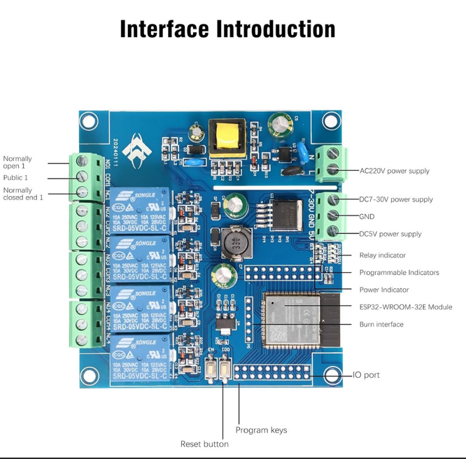

Forum: Mikrocontroller und Digitale Elektronik günstiges 4 relais board mit ESP32-WROOM-E hat wohl eine Macke
von Otto E. (otto_kraut)
das günstige
ESP32 4-Kanal Relais Modul Binghe ESP32-WROOM Relais
Entwicklungsplatinen mit WiFi Bluetooth BLE AC220W/DC5-30V
Stromversorgung Für DIY-Programmierprojekte(LC-Relay-ESP32-4R-A2)
scheint einen Fehler zu haben:
ein Relais 3 wird über GPIO 25 angesteuert.
Sobald ich den ESP32 als Accesspoint nutze, rattert dieses Relais los.
Meine Vermutung ist dass GPIO 25 etwas mit dem Antennensignalausgang zu
tun hat.
Bisher sehe ich als einzige Lösung, den Widerstand vor dem
Treibertransistor abzulöten, und einen externen Widerstand anzulöten,
der an einen anderen GPIO angeschlossen wird.

Das Board ist an sich super, ich würde zwar nicht die 220V Versorgung
nutzen, da ich kein passendes Gehäuse gefunden habe, aber für Hobby
aufgaben ist es durchaus brauchbar.
Hat jemand eine bessere Idee als das Umlöten, oder habe ich irgendeinen
Fehler gemacht?

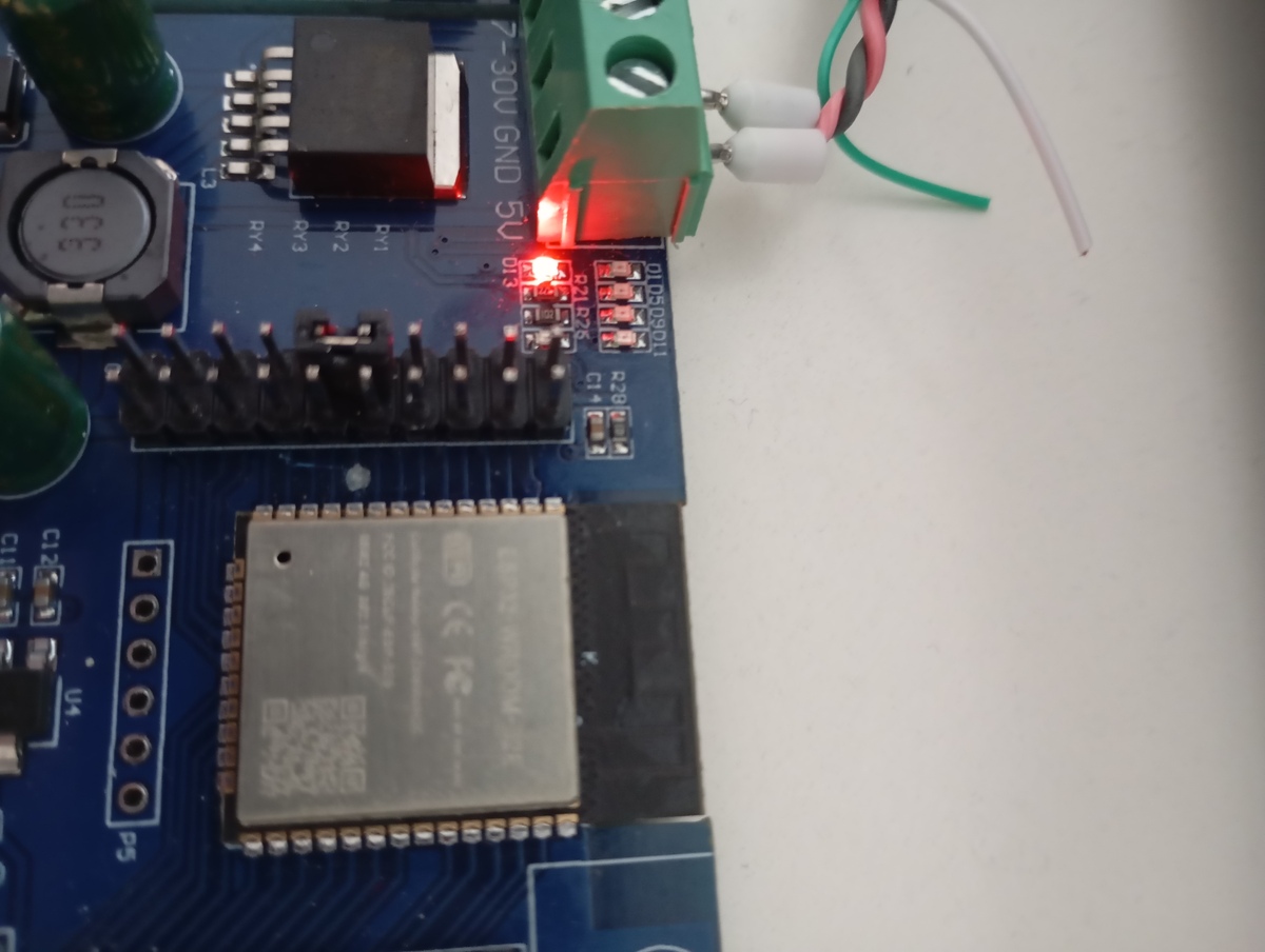

Flip B. schrieb:
> Wie sieht deine Stromversorgung aus? Versorgst du das Relaisboard am 5V
> anschluss mit langen dünnen litzen oder "Dupont" Kabeln aus
> eisenhäärchen?
Wie gesagt wenn ich die WiFi Funktion nicht nehme funktioniert alles
optimal.
Ich habe es auch mit nur einem Relais probiert, das Ergebnis ist
dasselbe.
Nun habe ich ESP32 WROOM Development Board mit einem Relais verbunden
und dasselbe Programm ausprobiert. Das Relais habe ich natürlich an
Ausgang 26 angesteckt. Das Relais klappert, siehe Video.
Wenn ich GPIO 26 anstatt GPIO 25 nehme schaltet es wie programmiert.
Wenn ich die WLAN Funktion auskommentiere funktioniert es ebenso.
Wie ihr auf dem Video seht, ist das jetzt ein simpler ESP32 WROOM clone,
der genau dieselbe Macke hat.
Aufbau seht ihr im Video, das 4 Relais Board habe ich benutzt wie es
ist.
Spannungsversorgung kann es nicht sein, sie ist stabil 5V, welche ich an
dem erforderlichen Eingang angelegt habe. 3,3V wir generiert.
Die Stromversorgung ist stabil, und nicht das Problem

Ich habe die Verbindung auf der Platine vom Mikrocontroller zum
Headerpin leicht angebohrt. Dies mit einem 1 mm Bohrer den ich nur
zwischen zwei Fingern gedreht habe, das ging ohne irgend einen Antrieb
kinderleicht in weniger als einer Minute.
Dann habe ich am Headerpin den Anschluss GPIO25 mit GPIO 27, welcher
gleich nebenan liegt per Brücke verbunden. Ich nutze also GPIO27 für das
Relais.
Auf dem beigefügten Photo sieht man einen hellgrauen Fleck, der
entstanden ist als ich die Platine mit dem 1mm Bohrer angebohrt habe.
Außerdem kann man auch die Brücke sehen ich auf die Headerpinleiste
gesteckt habe, eventuell kann man auch auf der Rückseite die beiden Pins
mit einem aufgelöteten Draht verbinden.
