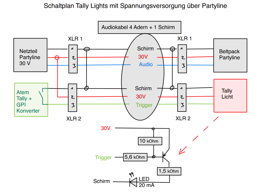

ich bin absoluter Laie im Elektronikbereich und suche ein wenig
Inspiration für ein Problem:
Ich habe blöderweise sehr viele Kabel für eine Partyline-Intercom
gekauft und konfektioniert, wo noch eine weiter Ader im selben Schirm
liegt, über die ich ein Schaltsignal für eine Rotlicht-LED schicken
will. Derzeit wird diese Ader über ein Relais auf Masse/ Schirm
geschaltet und triggert damit einen Transistor vor der Rotlicht-LED. Die
Spannungsversorgung (30V Gleichstrom) und Masse "teilt" sich dieses
Rotlicht mit der Partyline (parallel über Y-Kabel). Wahrscheinlich durch
Induktion, wenn der Innenleiter im Kabel auf Masse geschaltet wird,
entsteht nun ein störendes Schalt-Knacksen auf der Intercom bei jedem
Rotlich-Ein-/ und Ausschaltimpuls. Das Intercom Netzteil ist ein "ASL
BS181", die Beltpacks sind "ASL BS17". Ich weiß, dass die Verwendung von
getrennt geschirmten Kabeln das Problem beseitigt, aber ich habe leider
in zu viele Meter dieser Multicore investiert um sie wegzuwerfen.
Ich bin dankbar über Ideen. Von Optokoppler bis IC oder was euch sonst
noch einfällt und keine induktive/ kapazitive Veränderung der
Schalt-/Trigger-Ader bedingt. Evtl. ginge es auch die Beltpacks selbst
so zu modifizieren, dass die Spannung intern anbgegriffen wird.
Danke und Grüße in die Runde...

von Karl (kamerakarl)
Frederic S. schrieb:
> Zeichne mal einen Schaltplan, mit Angabe wie viele Meter Kabel zwischen
> den Beltpacks liegen.
> Mir wieviel Strom betreibst Du die LEDs? Um wie viele LEDs geht es?
Hier ist ein grobes Blockschaltbild. Mit Schaltschema der LED-Lichter
(Tally). Kabellängen sind derzeit bis zwischen 20 und 100m. Schaltplan
der Beltpacks habe ich leider nicht. Dankeschön!
Es ist völlig normal, das das 'Talk' Signal im Intercom ein 'Blupp'
erzeugt, denn wie man schon am Blockdiagramm im Manual sieht, wird da
ein Konstantstrom auf das Audio Signal mit aufgelegt.
Und nun haben wir da auf dem Kabel noch ein Schaltsignal oder was? Tja,
dann wird es wohl parasitär mit knacksen. Evtl. kann man das mit einem
Elko oder anderem Tiefpass etwas entploppen.
Edit: Ahh, ein Plan. Ja, Elko zwischen 'Trigger' und Schirm. Nicht zu
gross, nicht zu klein. Mal mit 10µF/50V anfangen und einen
Serienwiderstand in Reihe mit dem Trigger Schalter.

von Peter D. (peda)
Karl schrieb:
> Ich werde trotzdem die Sache mit dem Tiefpass nochmal genau angehen...
Man muß unter den Hörbereich gehen. Ich würde mal 1kΩ + 100µF probieren.

von Niklas G. (erlkoenig) Benutzerseite
Bei klassischem DSL (vor VoIP) hatte man ja ein ähnliches Problem, bzw.
sogar noch schlimmer weil es ja nur eine Leitung war für Daten und
analoges Telefon. Mit einem Splitter wurden die Signale getrennt.
Theoretisch könnte man ein hochfrequentes Daten-Signal über die
Trigger-Leitung übertragen (vorher hochpass-filtern) und am Ende wieder
demodulieren, und vielleicht zusätzlich einen Low-Pass auf der
Audioleitung verwenden. Das würde zwar auch einkoppeln aber man könnte
es nicht hören ;-) Das wäre allerdings deutlich komplizierter.
Karl schrieb:
> Erstaunlicherweise knackst es sogar bei
> Triggerkurzschluss, wenn ich mit einem Voltmeter die Spannung zwischen
> Trigger und Spannungsader messe, ohne dass ein Tallylicht angeschlossen
> ist. Das heißt es ist offensichtlich schon ein Problem, dass der
> Triggerleiter im Kurzschlussimpuls sein Potential gegen Masse verändert
Ja, die Trigger-Leitung und die Audio-Leitung bilden praktisch einen
Kondensator. Die Spannungsänderung auf der Triggerleitung koppelt auf
die Audio-Leitung ein. Da ein Kondensator aber als Hochpass wirkt ist es
"nur" ein kurzes Knacken. Das sollte aber auch ohne Voltmeter am Ende so
sein, also wenn die Trigger-Leitung beim Empfänger einfach komplett
offen ist. Das Magnetfeld der Spule des Relais könnte auch einkoppeln,
versuch mal testweise was passiert wenn mit einem simplen Schalter
geschaltet wird.

Gesundes Neues zusammen. Hier kleines Update zum Knacksen im
2-Wire-Audio-Singal im Multicore zusammen mit einem Schalttransistor.
Ein einfacher Schalter knackst auch.
Anstatt des Triggers auf Kurzschluss, haben wir versucht einfach eine
3V-Spannung auf die freien Kabeladern zu geben - das funktioniert nicht,
da direkt Störsignale wie Netzbrummen und hochfrequentes LED-Rauschen
einstreuen.
Ein klassischer Tiefpass mit Widerstand und Kondensator hat auch nicht
funktioniert - damit ist der Trigger irgendwie immer auf Kurzschluss.
Aber ein einfacher Kondensator mit 4,7µF parallel auf die
Trigger-Leitung gegen Masse auf der Relais Seite hat zumindest bewirkt,
dass es "nur" noch beim Einschalten, aber nicht mehr beim Ausschalten
knackst. Es glimmt also die Hoffnung, dass das Schalten doch irgendwie
nicht hörbar gestaltet werden kann...
Ein Bekannter sprach noch von Mosfet-Transistoren...
Gitarreneffektgeräte sollen wohl so knacksfrei geschaltet werden...
Ich würde eher denken dass die noch mehr knacksen. Weil da im
ein/aus-schalt-Moment ein relativ hoher Strom(Impuls) fließt welcher
dann erst recht einkoppelt. Bei dem jetzt verwendeten Bipolartransistor
fließt zwar ständig ein kleiner Strom aber der scheint ja nicht zu
stören.
Versuch mal testweise die LED über eine Batterie direkt am Beltpack zu
versorgen statt über die 30V, aber eben per Transistor schalten. Wenn
das nicht knackst erfolgt die Einkopplung über die 30V- und Schirm-
Leitungen (aufgrund des gestiegenen Verbrauchs) und nicht die
Trigger-Leitung...
In dem Fall würde es vielleicht helfen am Beltpack
Entkoppelkondensatoren an die Versorgung anzuschließen.
D.h. vielleicht mal auf Verdacht z.B. einen 100uF Elektrolytkondensator
sowie einen 100nF Keramik -Kondensator direkt zwischen Schirm und 30V in
jedem Beltpack, möglichst nah an der LED+Transistor Schaltung. Dann
knackst es vermutlich einmal stark wenn die ganze Anlage eingeschaltet
wird aber das ist vielleicht nicht so schlimm.

Ein neuer Ansatz, der recht ordentliche Ergebnisse liefert, ist die
direkte Schaltung der LEDs über 3,3V Spannung ohne Schalttransistoren,
mit recht aufwendiger Entstörschaltung und Massezusammenführung an einem
Kabelende.
von Flip B. (frickelfreak)
Ich vermute, bei deinem Tiefpass-Versuch wurde die Schaltung nicht
richtig aufgebaut oder Dimensioniert. Zudem gibt es bei mir noch keine
Klarheit über die tatsächliche verschaltung. Die Verbale beschreibung
ist nie 100% eindeutig und im Blockschaltbild sehe ich 6 Linien in das
"4-Adrige Audiokabel gehen. Zudem eine fragliche aufsplittung der 30V am
anfang, sowie 4 Knotenpunkte der Masse, zwei vor der Leitung und zwei am
Ende.
Magst du nochmal GENAU deine reale schaltung aufmalen, dort auch die
leitungslängen und schirmungsanschlüsse kennzeichnen? Technisch ist die
gewünschte signalübertragung und auch Stromversorgung der LED in meinen
Augen kein Problem, muss nur richtig ausgeführt werden. Bei
empfindlichen Audiosignalen ist es eben sehr, sehr wichtig an welcher
stelle z.b. massepotentiale zusammengeführt werden, oder ob ströme über
eine schirmung zurückfließen. Gerne auch bilder des Aufbaus zeigen. Hier
kann z.b. auch die leitende verbindung der Schirmung der XLR-Buchsen
über eine metallische frontplatte eine rolle spielen.
Ich zeige dir dann basierend darauf meinen Schaltungsvorschlag, der gar
keine ströme über die Audiomasse schickt.
Hallo Flip, danke für deinen Input
Hier haben bereits 2 tontechnisch begabte Menschen alle Varianten
erfolglos probiert.
> Ende.
Die schwarzen Linien sind 2 Schirme, die je nach Kabel zu einen Schirm
werden - genau dann wird das Knacksen auch stärker. Die Kabel sind so
konfektioniert, dass die Knotenpunkte auf beiden Seiten identisch sind.
Leitungslängen sind bis zu 100m.
Unterschiedliche Masse-Verbindungen (nur vorn oder nur hinten) haben wir
auch schon probiert, ohne Erfolg.
Der Ansatz mit der Masse nur auf einer Seite zusammengeführt, wäre jetzt
auch eine Herangehensweise bei der neuen Schaltung mit eigens für die
LED geschalteter 3,3V Spannung. Wie gesagt, mit aufwendiger Entstörung,
da selbst offene ungenutzte Kabelenden im 2-Wire-Signal u.U. schon
Störeinflüsse haben. Dies war im Übrigen, bei der Trigger-Schaltung nie
ein Problem - kein Brummen oder Rauschen, wenn die LED leuchtet. Nur ein
Knacksen beim Einschalten.

selbst probieren sondern bin auf Hilfe von Profis angewiesen. Nach
Expertenmeinung steht nun die Entscheidung gegen die Trigger-Schaltung
mit dem hohen Spannungspotential von 30V. Stattdessen werden 3,3V direkt
über die "alte" Trigger-Ader geschaltet und nicht über den Schirm der
2-Wire-Verbindung abgeleitet, sondern über die zweite Ader (PIN 3 im
XLR-Stecker), welche auch von der 2-Wire-Leitung getrennt wird. Das
Tally hat keinen Transistor mehr. Das Knacksen ist damit auf ein kaum
wahrnehmbares Geräusch reduziert worden.
Für mich ist dadurch das Problem gelöst :)
Herzlichen Gruß in die Runde!

So wie ich deine 4-adrige abgeschirmte Leitung sehe, brauchst du
Abschirmung und Signal und eine +30V Leitung um ein Intercom Beltpack
anzuschliessen und hast 2 Adern frei mit denen du eine rote LED
einschalten willst.
Es sollte reichen, am Tally Pack von den +30V die LED auf eine freie
Leitung zu legen und am Atem diese Leitung über einen 1.5k Widerstand
mit Masse der 30V zu verbinden, also sehr ähnlich wie du es derzeit
verdrahtet hast nur ohne Transistor und LED Vorwiderstand auf
Senderseite, nicht Empfängerseite.
Da nur die +30V Leitung die Stromänderung erfährt und eine
Spannungsänderung nur um ca. 2.1V von 30 auf 28 sollte kein Einfluss auf
die Masseleitung entstehen der das Audiosignal beeinflusst.
Es kann zusätzlich helfen, auf Senderseite einen 1000uF Elko von +3V auf
die geschaltete LED Leitung zu legen.
Du hast sogar noch eine Leitung übrig und könntest Audiomasse und
Masserückleitung der 30V trennen soweit das Beltpack das erlaubt, wobei
die Frage ist, welche Leitung über die Abschirmung und welche über die
Innenader erfolgt.
