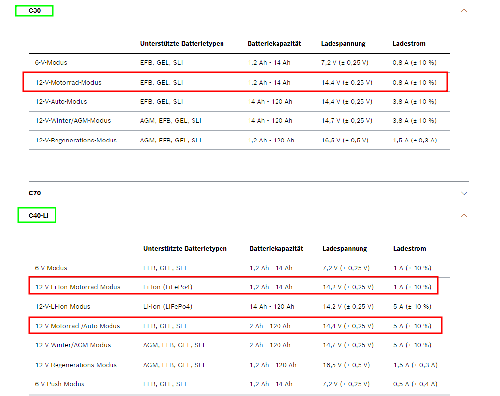

ich wollte mir für meine Motorradbatterie ein Ladegerät kaufen und war über das Bosch C30 gestolpert. Da aufgrund von Kurzstrecke öfter auch mal die Kfz-Batterie muckert, was sich in Fehlern verschiedener Systeme äußert (typisches Ford MK4 Problem), wollte ich gleich eins kaufen, was ich für beides verwenden kann.
Letztendlich hab ich ein C40 gekauft. Nun schau ich in das Manual und sehe dort, dass der "Motorradmodus" nur für LiFePo4 Batterien gedacht ist. Es lädt dann mit einer Ladespannung von 14,2 V und maximal 1A. Nun habe ich im Motorrad eine "normale" Blei-Gel Batterie. Ich hab dann mal in das Manual für das C30 geschaut, das hat einen MOdus für Blei-Gel Motorradbatterien und lädt dann mit 14,4 V und 0,8A (siehe auch PNG im Anhang von Bosch Website).
Nun gibt es 3 Möglichkeiten:
  1. Ich taucshe es gegen das C30 aus, hab dann aber einen relativ niedrigen Ladestrom für die Kfz Batterie.
  2. Ich nutze den LiFePo4 Modus, habe dann eine etwas zu niedrige Ladespannung und ich weiß nicht genau, wie Bosch den Lademodus angepasst hat. Ich beschädige dabei vielleicht die Batterie.
  3. Ich nutze den "Auto-Modus", der für die Blei-Gel Batterie passen würde. Der hat die korrekte Ladespannung, aber die Strombegrenzung liegt bei 5A, wa für die MOtorradbatterie vermutlich zu viel ist (sie ist für 3A Schnelladen ausgelegt, laut Aufschrift).
Was ist hier sinnvoll?
Das C30 wollte ich nicht kaufen, da der Ladestrom für Kfz-Batterien nicht besonders hoch ist.

Es ist nicht gut, wenn Bleiakkus nicht ganz voll geladen werden.
Alte wartbare Bleiakkus mit Stopfen waren bei 13.8V voll (Dauerladestrom), bei 14.4V gasten sie (Kurzzeitladestrom). Gel-Akkus durften daher nur bis 13.8V geladen werden. Moderne wartungsfreie Calcium-Bleiakkus sind bei 14.5V voll (Dauerladestrom) und vertragen bis 15 (kurzzeitig), das entstehende Gas wird im druckregulierten Akku gespeichert und langsam vom Katalysator rekombiniert.
Deine 14.2V sind für Stopfenakkus zu viel als Dauerladespannung, und reichen nicht, um wartungsgreie Akku ganz aufzuladen, also alles Bleisulfat aufzulösen. Als Überwinterung ungünstig weil die Sulfatkristalle wachsen.
Ich würde ein zum Akku passendes Ladegerät nehmen. Es sollte die Ladespannung leicht mit der Temperatur anpassen.
