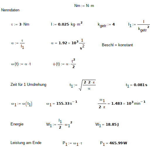

Hallo!
- Ich habe einen Schrittmotor mit τ = 3Nm
- Damit möchte ich einen Rotationskörper beschleunigen dessen
Trägheitsmoment 0.025kgm² beträgt.
- Dazu gibt es ein 1:4 Getriebe, das heißt das auf der Motorseite
sichtbare Trägheitsmoment ist 1/16 (I = 0.0015625 kgm²)
Jetzt möchte ich wissen wie viel Energie in dem System ist nach einer
Umdrehung an der Motorwelle.
Winkelbeschleunigung: α = τ / I  -> 1920rad/s²
Die kinematische Gleichung für die gleichmäßig beschleunigte
Drehbewegung: θ=0.5αt²
Drehwinkel für eine vollständige Umdrehung: θ= 2πrad
Umstellen nach der Zeit t: t = (2θ /α)^0.5 -> (4π/1920)^0.5 = 0.081s
Winkelgeschwindigkeit: ω = αt -> 155.52 rad/s
Energie: E = 0.5  I  ω²
I  = 0.025kgm² und ω = 155.52rad/s / 4  (1/4 wegen der Untersetzung)
E = 18.9 J
Die benötigte Leistung um 18.9 Joule in 0.081 Sekunden aufzubringen,
beträgt 233,68 Watt
Der reale Motor hat seinen Leistungspeak von nur 100W bei 1000rpm.
Das Problem bei der Berechnung ist dass die Drehzahl rein Mathematisch
nach der kurzen Zeit schon bei  1485 U/min liegt, was nicht realistisch
ist da der Motor hier kaum noch Drehmoment hat. Ab ca. 100 U/min fällt
dieses ab.
Grundsätzlich würde ih gerne wissen ob der Weg dies zu berechnen nicht
schon deshalb falsch ist weil die Massenträgheit des Motors selber nicht
berücksichtigt wird?
Wäre für ein paar aufklärende Worte dankbar.
von Walter T. (nicolas)
Grundsätzlich ist die Berechnung schon deshalb falsch, weil 3 Nm das
Kippmoment (also Stillstand) und nicht das Moment über den gesamten
Drehzahlbereich ist. Bei der Grenzdrehzahl ist das Antriebsmoment Null.
Damit hast Du keine konstante Beschleunigung mehr.
Aber ja: Für die Berechnung der Beschleunigung benötigst Du sowohl das
Trägheitsmoment des Motors als auch das Ersatzträgheitsmoment des
gesamten Antriebsstrangs bezogen auf die Motorwelle. Je nach
Massenverhältnissen kann man das Getriebe vernachlässigen oder auch
nicht.

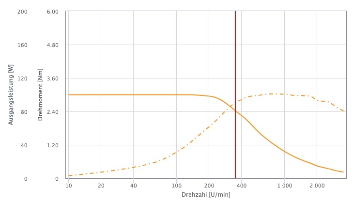

von A. B. (sfalbuer)
Anbei ein Bild von der Drehmomentkennlinie.
Schön! Die lässt sich wunderbar stückweise linear annähern.
von Giovanni (sqrt_minus_eins)
Wenn Drehmoment x Drehzahl = Leistung ist, dann sollte die Leistung auch
linear mit der Drehzahl steigen (bis 250rpm).
* Die Kurve sieht aber anders aus. Warum?
* wie groß ist das Trägheitsmoment der Motors?
* wie groß ist das Trägheitsmoment des Getriebes (auf welcher Seite)?
von Stephan (stephan_h623)
Haltemoment; ab 50-100rpm gehts abwärts; je nach Spannung schneller oder
langsamer; für Tests kann man durchaus auch auf 100-200V gehen, wird mit
Treibern nur schwieriger; Spezifikation ist aber oft nur 48V
100W Wellenleistung bei 1000rpm wären nur noch 0.95Nm.
Massenträgheit des Rotors könnte so um 850gcm² sein.
Das könnte man gegenüber den 15625gcm² für den Rotationskörper+Getriebe
und im Rahmen der übrigen Fehler fast untern Tisch fallen lassen.
Getriebeverluste etc. fehlen auch noch.
In Summe müsstest du eher mit I = 0.002 kgm² rechnen. Bei 0rpm also
1500rad/s²
Aber die ganze Überlegung ist eigentlich Käse, weil du die
Schrittgeschwindigkeit über ne geeignete Rampe (mit Sicherheiten)
vorgeben musst.
z.B.
- bis 200rpm: 1300rad/s²
- 200-300rpm: 550rad/s² + 150.000rad/s² / Drehzahl in rpm
- darüber: 150rad/s² + 270.000rad/s² / Drehzahl in rpm
Könnte schon grob linear sein.
Ist halt die logarithmisch skalierte x-Achse.
logarithmische Skalierung ist cool.
Also.
* Das Drehmoment ist nicht konstant, daher ist die 1. Überlegung nicht
richtig.
* Ich nehme an, dass die Kurven für stationären Betrieb gelten. Wir
reden hier aber von einem Zeitbereich von -zig Millisekunden. Kann die
Regelung das?
* Wenn mas etwas berechnen will, wären die Kennlinie als Datenreihe
nicht schlecht.
Die beiliegende Rechnung bezieht sich auf konstantes Moment - was nicht
stimmt.
Anm: Die Leistung steigt mit der Drehzahl!
> 1500rad/s²
> vorgeben musst.
> z.B.
Grob numerisch ermittelt:
- 1 Umdrehung mit maximaler Rampe braucht 0.117s
- Geschwindigkeit am Ende 850rpm bzw 89.2rad/s
- aufgewendete mechanische Arbeit (I = 0.002 kgm²) ca. 8J
- mechanische Leistung im Mittel 68W
- 300rpm werden nach ca. 0.0255s erreicht
- mechanische Leistung ab 300rpm im Mittel 76W
Dürfte grob passen. Wobei ich für ein echtes Gerät die Reserven höher
machen würde, also die Rampe insgesamt nochmal ca. 30% langsamer. Und
die Rampe an sich natürlich nochmal prüfen und ggf. verfeinern.
Giovanni schrieb:
> 2. Das Drehmoment wurde mit 3Nm aus konstant angenommen. FALSCH.
Wenn du dir das Drehmoment Diagram anschaust dann ist das Drehmoment bis
zu einer gewissen Drehzahl tatsächlich konstant.
JA, aber nur bis ~250rpm - und nicht bis zu 1480rpm (wie Du selbst
errechnet hast).
Genau das ist der Punkt. Man kann jetzt aus dem Diagram (mit Drehzahl in
logarithmischer Skalierung) eine Datenreihe konstruieren. Aber soviel
Zeit habe ich dann doch nicht.
