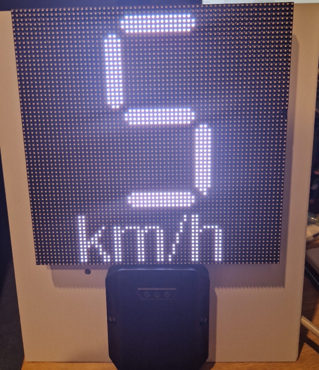

da ich seit über einem Jahr mit einer größeren Unterbrechung am gleichen
Projekt (Geschwindigkeitstafel für die "Spielstraße") arbeite, wollte
ich meine Ergebnisse hinterlassen.
Der LDTR20 lässt sich mit dem RuduTool einstellen. Das habe ich mit
einem RS485 Adapter getestet.
Ich kann nicht sagen, ob die dort eingestellten Werte dauerhaft
hinterlegt werden.
Deshalb war meine Idee, die Programmierung über die Serielle
Schnittstelle bei der Initialisierung zu übertragen. Das scheint nicht
zu funktionieren.
Später wollte ich das ganze auch als Webinterface über WLAN einstellbar
machen und ganz zum Schluss vielleicht auch noch eine Statistik der
Messungen erstellen.
Derzeit habe ich eine funktionierende Anzeige, die ebenso wie bei
Guenther im Nahbereich höhere Werte liefert.
Hier wäre vermutlich die Entfernung (über einen zusätzhlichen Sensor)
auszuwerten und in die Messung zu integrieren.
Würde mich über einen persönlichen Kontakt freuen. Das macht es
vielleicht einfacher, gemeinsam an dem Projekt zu arbeiten.
