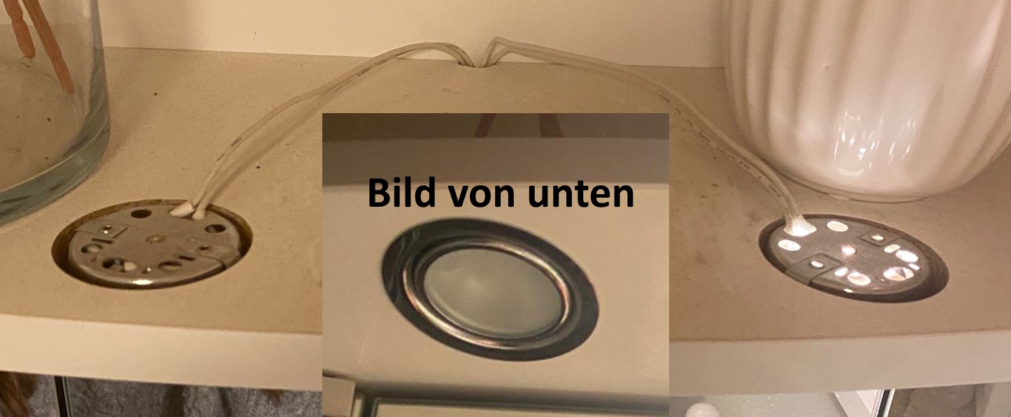

Hallo Forum,
kann man erkennen, ob das Hochvolt-Strahler sind, oder ob da hinter dem
Schrank ein Trafo hängt? Ich würde ja nachschauen, aber das ist aktuell
Remote-Support.
sind 12V Lampen.
von Werkheimer (werkheimer)
Danke. Woran erkennt man das?
An der Bauform der Leuchte,
230V Leuchtmittel sind zu gross um da rein zu passen.

Da keinerlei Schutzabdeckungen drauf sind, muß das 12V sein.
von Klaus F. (klaus27f)
Wenn's 230V~ wären, sollte am Metall ein Schutzleiter sein.
Okay. Da Metallgehäuse und kein Schutzleiter: zwingend 12V
Hochvolt ohne Schutzleiter geht nur ohne Metallgehäuse:
Korrekt?

Nein, es gibt auch schutzisolierte Leuchten mit Metallgehäusen.
Allerdings ist aufgrund des Gesamtaufbaues von Kleinspannung (12/24V)
auszugehen. Messen hilft! Leuchtmittel ausbauen und Aufdruck anschauen
auch.

Das sieht wie eine typische 90er/2000er 12 V Halogen Beleuchtung aus.
Aus dem Foto ist nicht abzuleiten ob es wirklich 12V sind.
Wenn du Pech hast und ein Pfuscher unterwegs war können es auch 230V
sein.
Wenn du Gewissheit willst hilft nur messen oder von der Wand nehmen.

Halogen? Gibt es nicht in der geringen Dicke.
von H. H. (Gast)

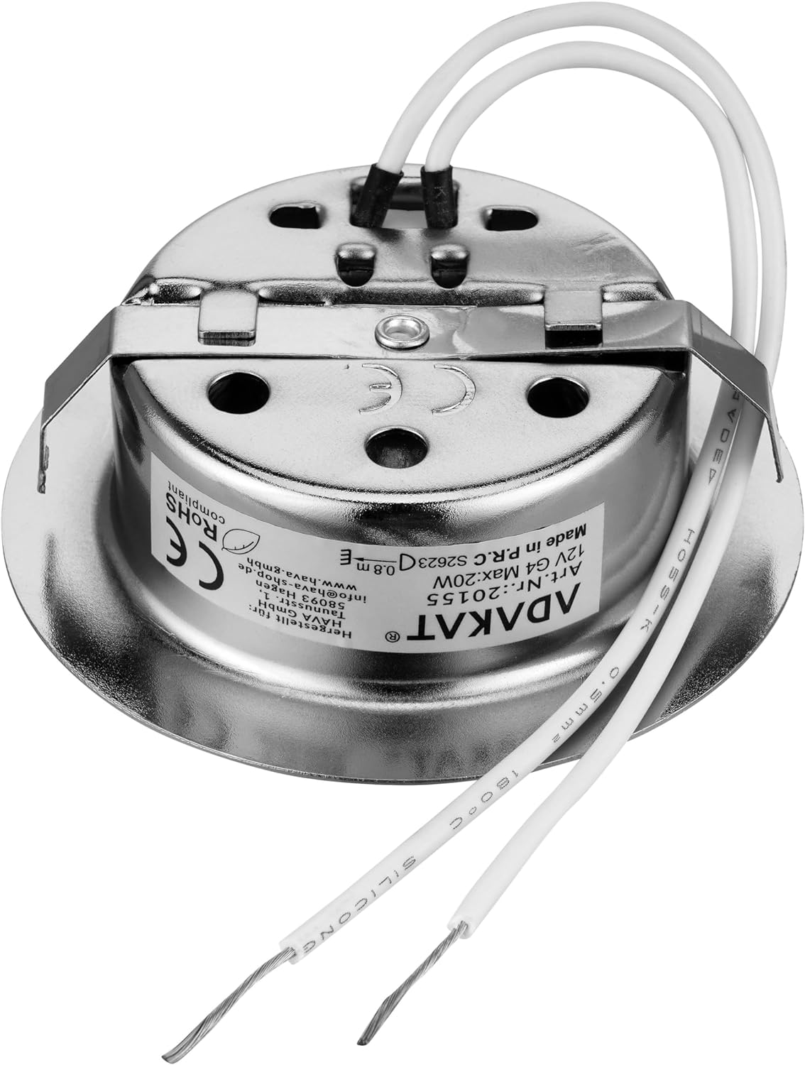

Doch, gab es. Da waren 12V/20W G4 Lampen drin, liegend eingebaut.
Korrekt.
Es gibt LED MIT G4 Sockel,
muß man aber wirklich schauen ob die mechanisch reinpassen.

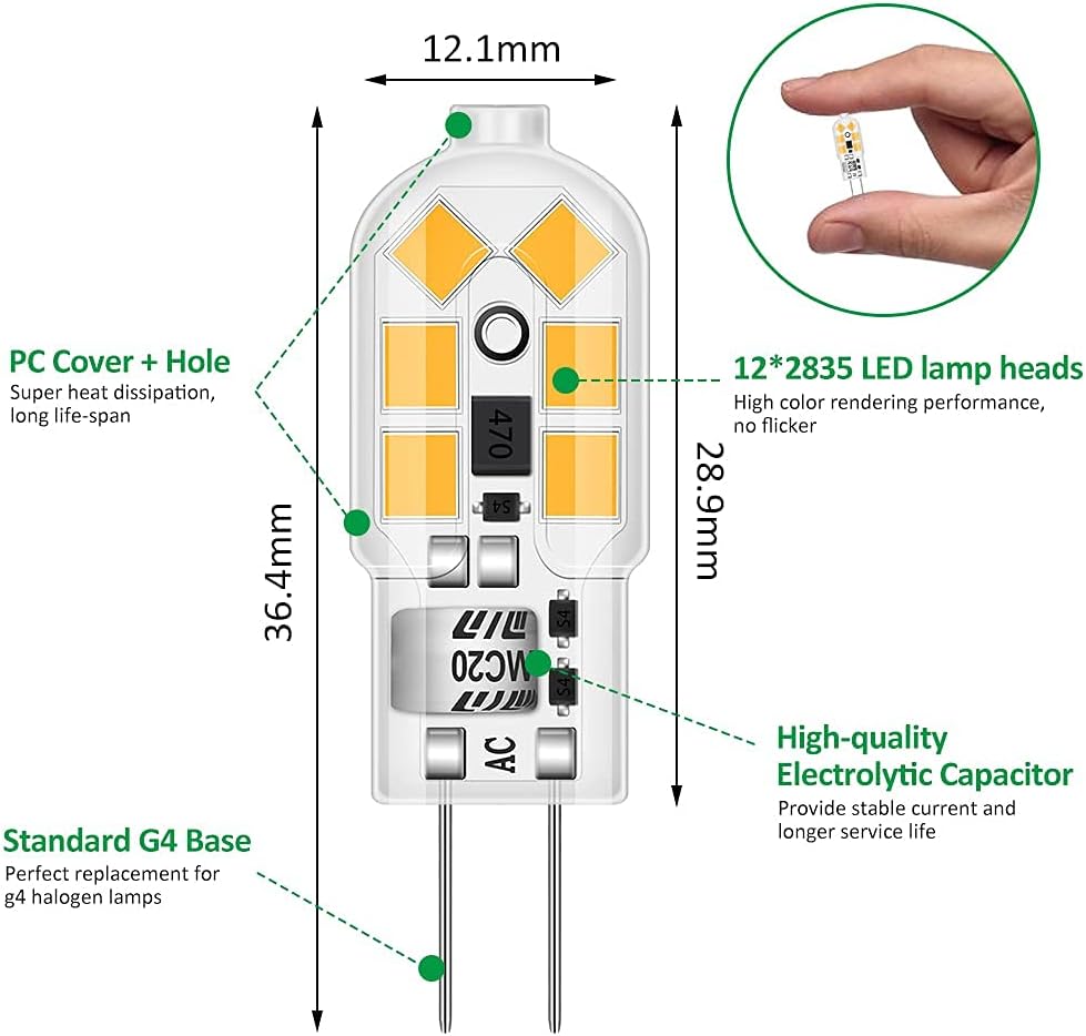

Werkheimer schrieb:
> Also müsste ja so was passen:
> https://amzn.eu/d/ckDCUbz
> https://m.media-amazon.com/images/I/61n0Fpz8EWL._AC_SL1000_.jpg
Kommt ganz auf den verbauten Trafo an.

Wie sollen die kleinen Dinger die Wäre abführen, dass sie nicht viel
wärmer als 70°C werden.
Tu dir einen Gefallen und tausche die ganzen Leuchten gegen welche mit
möglichst flächigem Licht und gutem Farbwiedergabeindex.
Oder bleib bei G4 Halogen

Bei Amazon finde ich als LED mit G4 nur 120..300lm (1..3W).

Evtl. umbauen auf GY 6.35,
die gibt es immerhin mit 470 lm.
https://www.pollin.de/p/fassung-fuer-led-oder-halogenlampen-g4-g5-3-gy6-35-520026
https://www.pollin.de/p/osram-led-stiftsockellampe-pin35-gy6-35-eek-f-4-5w-470lm-2700k-538162

Nee is klar die Physik gilt nicht in deinem Bad. Aber tatsächlich hängt
das sehr von den individuellen Einbaubedingungen ab. Vielleicht sind bei
dir einfach genug "Luftlöcher" vorhanden so daß es hält. Übrigens ist
auch die Betriebsdauer sehr wichtig, ist im Bad ja meist recht kurz....
Daß der TO keine stärkeren LEDs als 3 Watt für diese Fassung findet ist
doch wohl ein klarer Hinweis auf das Problem der mangelnden Kühlung??
