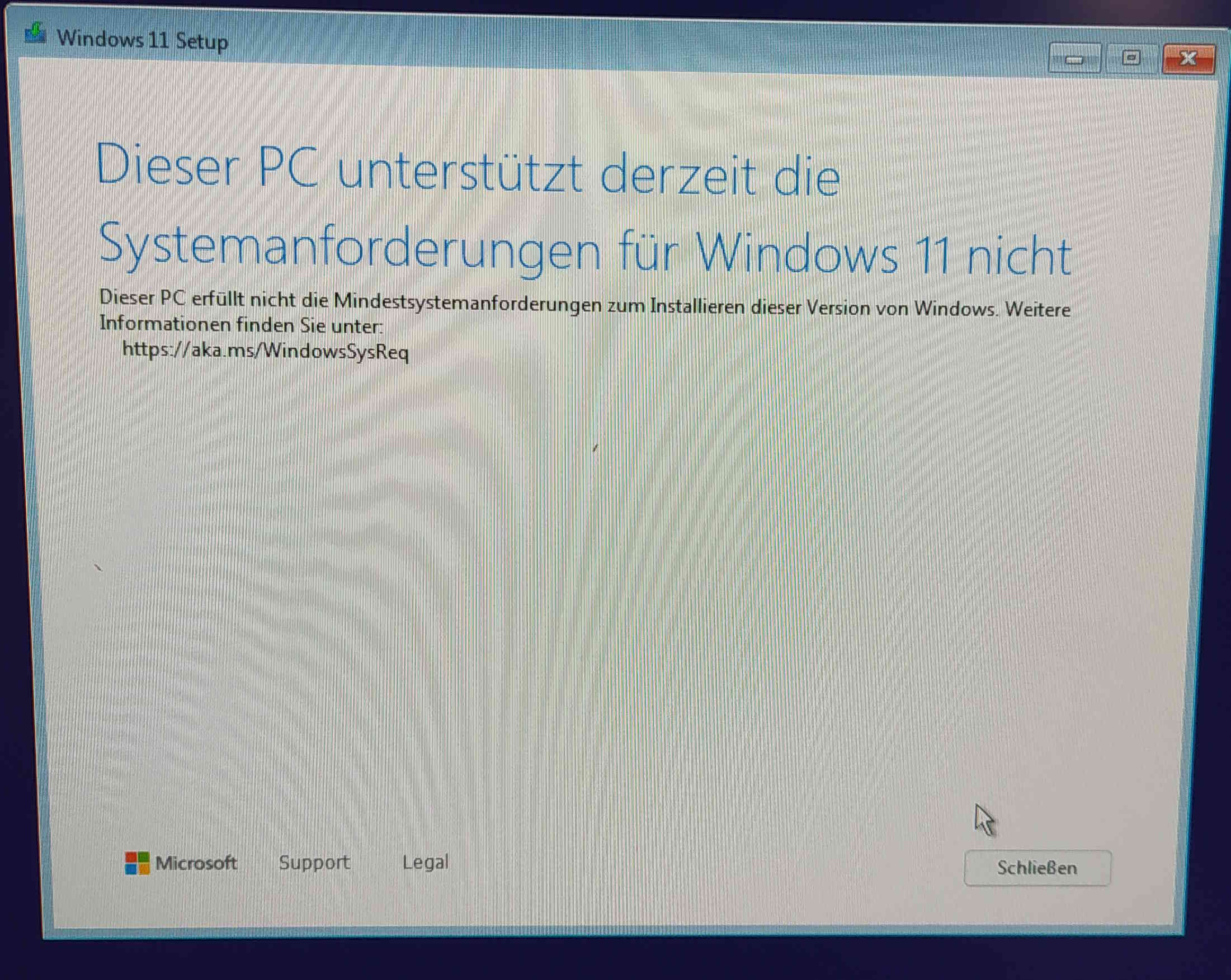

Rainer Z. schrieb:
Thematisch geht es darum, Windows 11 auch in der Version 24H2 auf alten Rechnern installieren zu können.
Was man nicht (mehr) kann.
Rainer Z. schrieb:
auf Rechnern beispielsweise mit Core 2 Duo.
Und allen Core i vor grob 8xxx
Rainer Z. schrieb:
Wieso "funktioniert dein Trick aktuell nicht mehr"? Was ist daran Trickserei?
Weil du eine hochgestufte Lizenz im Upgrade benutzt. Da hat MS die Prüfung ausgelassen wg. des Upgrades (bzw. bei W7->W10 die Ansprüche mangels Masse nicht geprüft, und bei W10->W11 nicht geprüft weil es beim Upgrade nicht geprüft wird), aber a) da es kein Upgrade von W7 mehr gibt ist das nicht mehr nutzbar und b) ist und bleibt es unsupportete Hardware für die nach offizieller Aussage irgendwann ein Update kommen kann der simpel nicht mehr auf der CPU funktioniert. Und das muss nicht zwangsläufig ein Upgrade auf 25H1 oder 25H2 sein, das kann auch ein ganz normaler Patch sein. Ich bleibe dabei: Eine Neuinstallation mit einem unmodifizierten W11-Medium (und ohne irgendwelche Tricks auf der Kommandozeile im PE-Windows) auf dieser Kiste kann nicht funktionieren, weil schon der Setup meckert. Ich muss allerdings sagen, das ich das noch nie probiert habe, aber m.E. ergibt es anders keinen Sinn.
Rainer Z. schrieb:
wenn Microsoft inoffiziell das Update .... zulässt
Ach? Inoffiziell? Nicht unterstützt? Kann jederzeit ausfallen ohne Anspruch auf Vorwarnung? Nasowas.

Jens M. schrieb:
Ich hab extra für dich einen alten PC aus dem Schrott geangelt: Core i5 4670, 16GB RAM, 160GB Sata-Platte, frisch gewiped. Gebootet vom frisch erstellten MCT-Medium mit vermutlich 24H2 von W11, also alles Original. Nach der Sprachauswahl kommt direkt dieser Bildschirm, ergo: du hast getrickst und das installieren auf alter Hardware funktioniert jetzt nicht mehr.
Du solltest meine Beiträge lesen. Ich habe auf Deskmodder verwiesen. Aber ich mache Dir gerne eine Schritt-für-Schritt-Anleitung, wie ich vorgegangen bin.
  • Die Datei win11_24H2_German_x64.iso habe ich von Microsoft direkt auf die SSD runtergeladen. Sie erscheint im Windows-Explorer als (neues) Laufwerk.
  • Dieses Laufwerk mit rechter Maustaste anklicken.
  • Im erscheinenden Kontext-Menü klicken auf "In Terminal öffnen".
  • In Terminal "cmd" eingeben.
  • "setup.exe /product server" eingeben und "Enter" drücken.
Die Installation startet. Der Zusatz "/product server" nach setup.exe ist wichtig. Installiert wird nicht die Serverversion, sondern die zuvor installierte Version, also "Home" oder "Professional".
Ich hatte die win11_24H2_German_x64.iso also auf der SSD. Müsste aber auch vom Stick oder einer Karte funktionieren. Mit Media-Creation-Tool, Rufus oder dergleichen habe ich nicht hantiert. In dem verlinkten Deskmodder-Artikel gibt es aber auch dafür eine Anleitung.
Bin also vorgegangen nach der Anleitung von Deskmodder. Wie oben schon verlinkt. https://www.deskmodder.de/wiki/index.php?title=Windows_11_auch_ohne_TPM_und_Secure_Boot_installieren
Auf Deskmodder befindet sich der Hinweis, in der Windows 11 27xxx.xxxx Canary würde dieser Trick nicht mehr funktionieren. Keine Ahnung, welche Version das ist. Meine Datei ist vom 05.10.2024.
Viel Erfolg!
Ja sag ich doch die ganze Zeit, und ja ich hab das gelesen: Du hast getrickst, indem du die Prüfung auf alte Hardware umgehst und somit auf unsupporteter Hardware installierst, ohne irgendwelche Garantien und ausdrücklich nicht für den Produktivbetrieb geeignet. Zudem brauchts zum Rechtsklicken ein installiertes Windows, d.h. man kann nicht offiziell auf unsupporteter Hardware installieren. Punkt gemacht, Fall geschlossen.

Rainer Z. schrieb:
Die Datei win11_24H2_German_x64.iso habe ich von Microsoft direkt auf die SSD runtergeladen. Sie erscheint im Windows-Explorer als (neues) Laufwerk. Dieses Laufwerk mit rechter Maustaste anklicken. Im erscheinenden Kontext-Menü klicken auf "In Terminal öffnen". In Terminal "cmd" eingeben. "setup.exe /product server" eingeben und "Enter" drücken.
Die Installation startet. Der Zusatz "/product server" nach setup.exe ist wichtig. Installiert wird nicht die Serverversion, sondern die zuvor installierte Version, also "Home" oder "Professional". Ich hatte die win11_24H2_German_x64.iso also auf der SSD. Müsste aber auch vom Stick oder einer Karte funktionieren. Mit Media-Creation-Tool, Rufus oder dergleichen habe ich nicht hantiert. In dem verlinkten Deskmodder-Artikel gibt es aber auch dafür eine Anleitung. Bin also vorgegangen nach der Anleitung von Deskmodder. Wie oben schon verlinkt. https://www.deskmodder.de/wiki/index.php?title=Windows_11_auch_ohne_TPM_und_Secure_Boot_installieren Auf Deskmodder befindet sich der Hinweis, in der Windows 11 27xxx.xxxx Canary würde dieser Trick nicht mehr funktionieren. Keine Ahnung, welche Version das ist. Meine Datei ist vom 05.10.2024. Viel Erfolg!
Moin zusammen!
ich kann die Vorgehensweise bestätigen. Wenn man vorher eine 10 pro Lizenz hatte, wird auch die Lizenz für 11 akzeptiert. Die Einstellungen können übernommen werden, es entsteht kein Verlust an Daten oder Einstellungen.
Also gerne machen, lohnt sich solange es noch funktioniert.

#7808225
Dankeschön, dass es jemand bestätigt. Und dass es offenbar auch von Windows 10 aus funktioniert. Verrätst Du noch den Prozessor Deines PC's? Der Diskurs ging ja hier um die Installation auf älteren PC's, die für Win 11 24H2 nicht vorgesehen waren.
Natürlich läuft auch auf meinen Uralt-Notebooks Win 11 24H2 weiterhin einwandfrei. Es wäre paranoid zu glauben, dass Microsoft hier nachträglich eingreift. Das wäre angesichts der rechtmäßig upgedateten Lizenzen ein PR-Desaster für Microsoft.
Ganz mein Gedanke.
Und das funktioniert immer noch nicht!
Ihr beide könnt auf euren alten Gurken nicht sauber neu installieren, sondern immer nur wieder den Weg gehen den ihr schon gemacht habt: eine alte W10 draufmachen, dann aktivieren, dann auf W11 upgraden, evtl. sogar mit mehreren Versionen W11, also z.B. 23H1 und dann 24H2. Sauber direkt die letzte W11 zu installieren und auf die bereits aktivierte digitale Lizenz zu hoffen klappt nicht, weil die Installation nach wenigen Sekunden abbricht wegen der ungeeigneten Hardware.
#7808874
Oder z.B. mit Rufus ein Installationsmedium erstellen, das die Prüfung deaktiviert.
