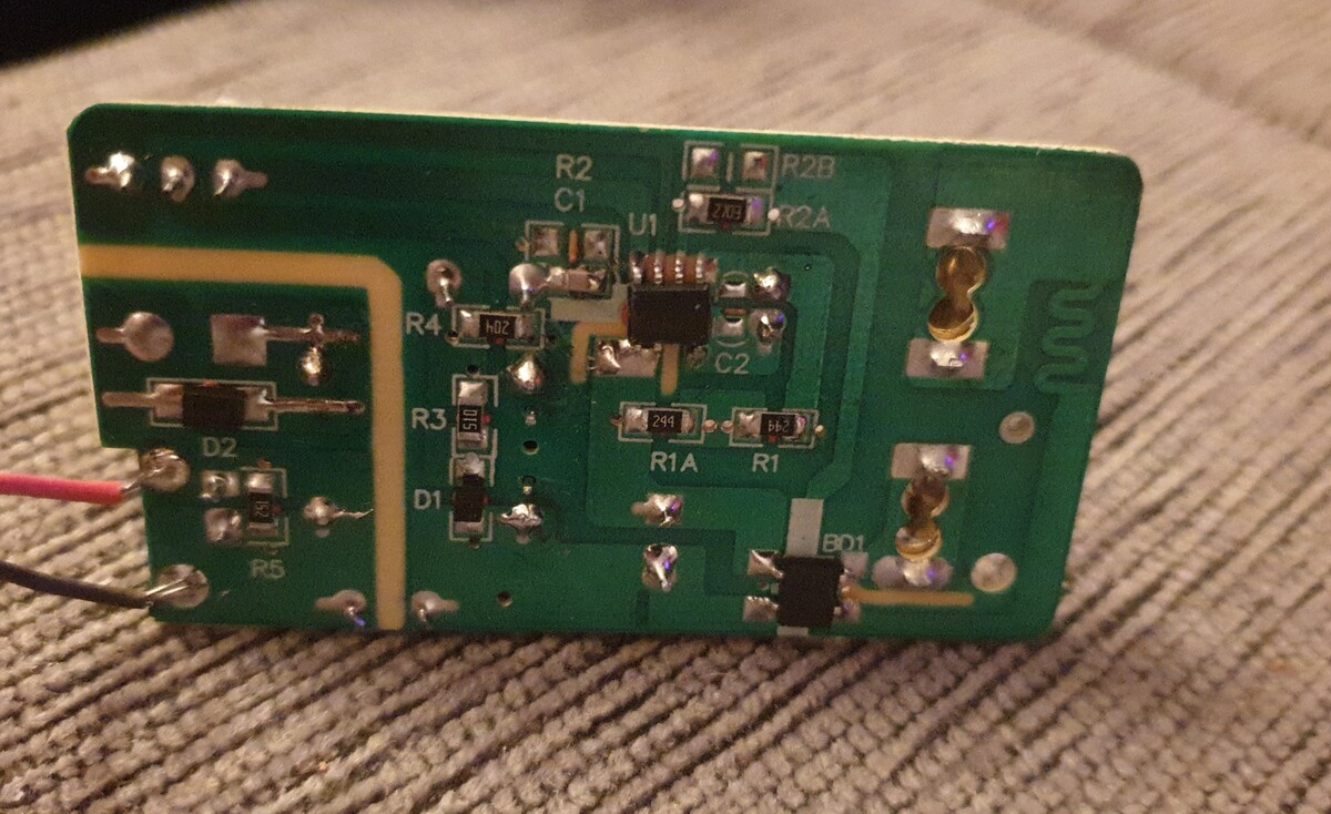

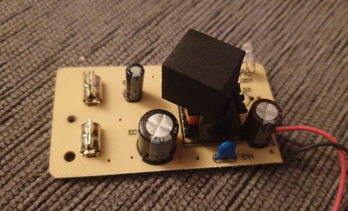

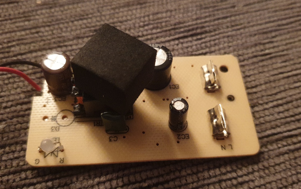

Ich dachte mir ich mache das teil mal auf. Bauteile lügen vielleicht
nicht so sehr wie Aufkleber...
Könnt ihr mit den Bildern etwas anfangen?
von Sherlock 🕵🏽‍♂️ (Gast)
>> Traust du den Angaben des Händlers nicht?
Gio B. schrieb:
> ja genau. ist china, da schreiben die rauf, was sie wollen. ich denke
> gerade weil es so schwer ist, es zu messen.
Dann teste auch andere Last-Szenarien. Die maximale Verlustleistung
tritt nicht unbedingt bei der maxinalen Ausfangsspannubg auf
China-Schrott. Ich würde Dir vom Betrieb abraten. Die Kriechstrecken
(Abstand primär<->sekundär) sehen verdammt klein aus, ich weiß nicht, ob
der Y-Kondensator wirklich ein Y-Kondensator ist und das Ding besitzt
überhaupt keinen Störfilter. Wenn Du einen Amateurfunker bei Dir in der
Nähe hast, machst Du Dich damit bei dem sehr beliebt, mit etwas Pech
auch bei der Bundesnetzagentur falls das Ding irgendwas von denen
überwachtes stört.
Für 1,5A Dauer ist die SMD-Diode und der kleine Elko auch eher "knapp".
Ich dachte es geht um ein Labornetzteil, das ist aber ein
Festspannungsnetzteil der billigsten Sorte. Die haben sogar die
Sicherung eingespart! Ist ja egal, wenn dem Käufer die Hütte abfackelt.
Einen Kurzschluss würde damit nicht testen. Und dauerhaft würde ich
maximal 1A entnehmen - aus Erfahrung mit anderen chinesischen Netzteilen
dieser Preisklasse.
Ein inrush current limiter fehlt auch.

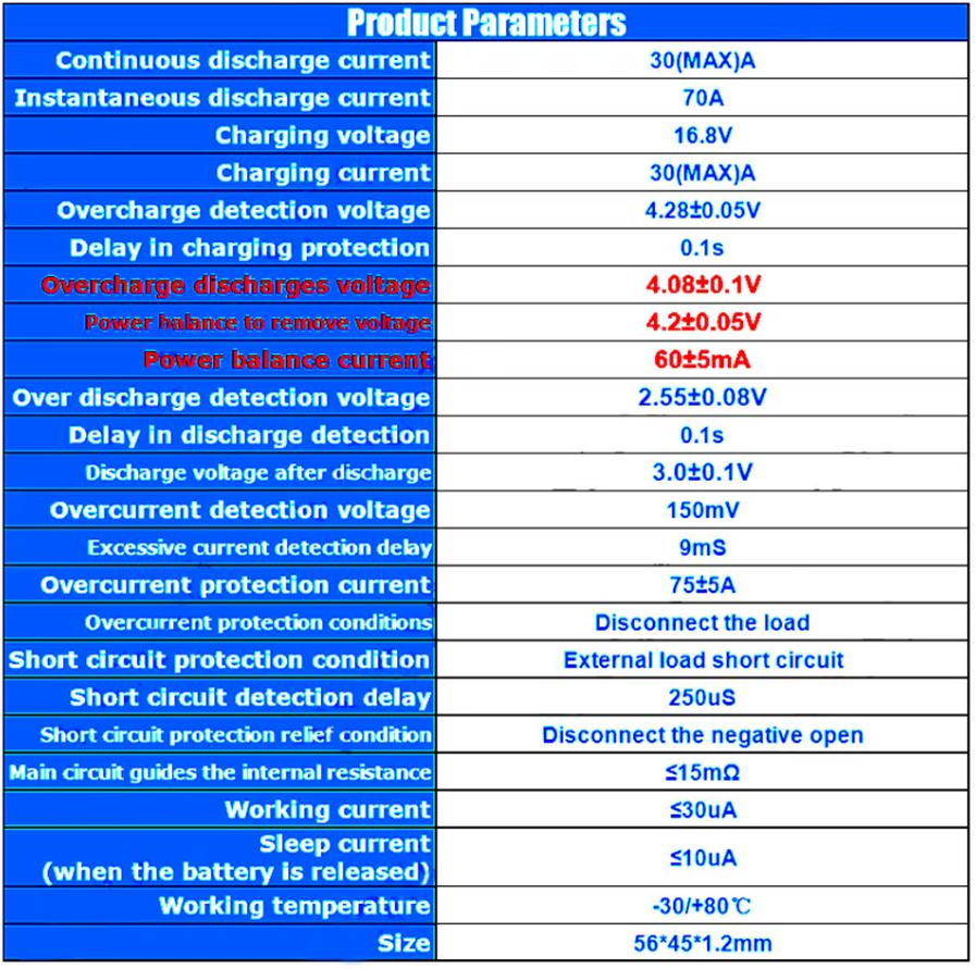

also das bms verträgt bis zu 30A laut anbieter, aber über 3A habe ich
nie geladen. Meinst du das Ladegerät würde damit dann durchbrennen?

von Michael B. (laberkopp)
Ach du Kacke, da hast du dir den allerbilligsten Schrott gekauft den es
so gibt.
Kein Netzfilter, stört also, kein NTC, also hoher Einschaltstromstress,
keine sekundärseitige Regelung also instabile Ausgangsspannung, miese
Sicherung als Leiterplattendraht,
Gio B. schrieb:
> was genau soll passieren
Das Netzteil wird wegen Überstrom  abschalten oder gleich kaputt gehen.
Gio B. schrieb:
> Seit einem Jahr läuft der Lade und Entladevorgang einwandfrei.
Mit einem strombegrenzten Labornetzteil.
von Manfred P. (pruckelfred)
> so gibt.
Das ist sehr unschön.
Ich habe hier mindestens zwei Laptopnetzteile, wo es beim Einstecken des
Netzsteckers funkt - also ohne Einschaltstrombegrenzung. Die habe ich
nicht von Aliexpress, da steht Toshiba bzw. Asus drauf.
Woran erkennst Du das, am nicht vorhanden Optkoppler zur Primärseite?
> miese Sicherung als Leiterplattendraht,
Chinapfusch, leider.
Wenn man denn wüsste, was man tut, könnte man testen, ob es abschaltet
oder begrenzt.
Aber wenn es schon daran scheitert, ein paar Widerstände für den Test zu
beschaffen ...

diese schlangenlinie auf der platine könnte man ja theoretisch
wegkratzen und durch eine echte sicherungshalterung ersetzen oder?
zwecks entstörer: das teil läuft einmal im monat für paar stunden wenn
es denn läuft. in der zeit kann ich dann auch alufolie/ein sieb drüber
legen, das sollte dann ok sein oder?
