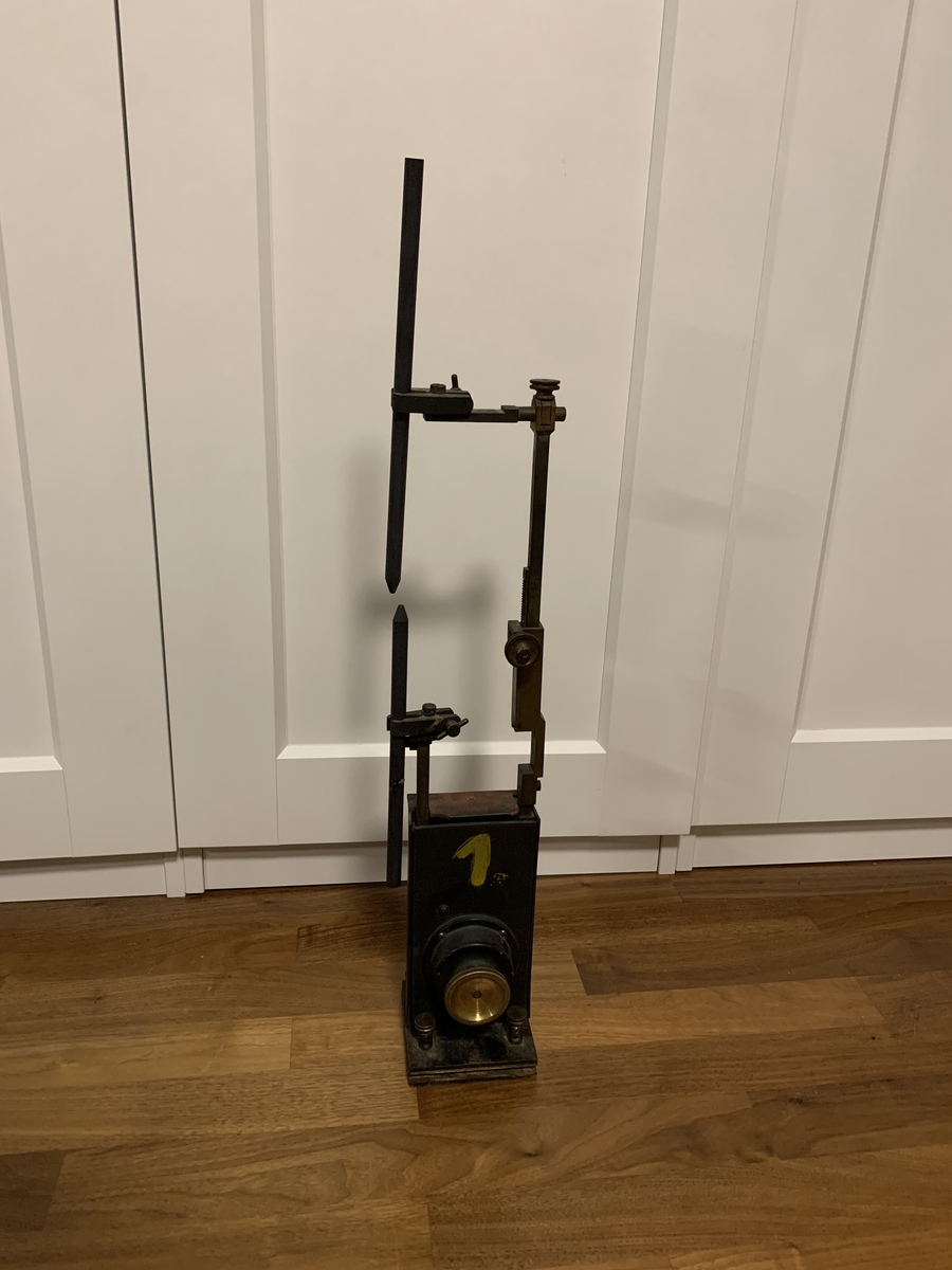

Habe dieses Stück aus der Familie geerbt, und wollte fragen, ob jemand die genaue Bezeichnung dafür kennt? Und wie viel Spannung man anlegen muss, um einen Lichtbogen zu erzeugen

Lichtbogen(erzeuger?)Hallo, Habe dieses Stück aus der Familie geerbt, und wollte fragen, ob jemand die genaue Bezeichnung dafür kennt? Und wie viel Spannung man anlegen muss, um einen Lichtbogen zu erzeugen Vielen Dank Grob geschätzt braucht man 1000V pro mm Funkenstrecke. https://de.wikipedia.org/wiki/Kohlebogenlampe "Es war die erste elektrische Lampe, die über längere Zeiträume helles Licht abgeben konnte" noch vor Edisons Glühbirne.
Wenn der Lichtbogen selber zünden soll. Bei einem gezogenen Lichtbogen, d.h. die Spitzen aneinander halten und unter Spannung auseinander ziehen, geht es bei 30V los.
Hier geht es nicht um einen Hochspannungsüberschlag, sondern um Lichtbogen. Also Kohlen zusammenführen und wieder ein paar mm trennen, strombegrenzt auf einige Ampere, eine Spannung von 10 bis 50 V wird sich einstellen. Bei dem Monster auf dem Foto wohl einige zig Ampere. Mit einem normalen Labornetzgerät und Kohlen aus einer Batterie (Mignon, Baby) lässt sich das bereits testen. Achtung: heiß! Im "modernen" Betrieb: https://www.youtube.com/watch?v=bq-KSK2fVbU (Leider nur liebloses "Handyhochkant" Video in "nicht Qualität" und ohne "Drehbuch") deutlich besseres Video und auch so einiges über das drumherum (es entsteht Dreck - und zwar nicht wenig und auch der Abstand soll sich ja automatisch nachstellen) hat wie so oft Mr Carlson produziert. https://www.youtube.com/watch?v=GS-EDP3Kxl0 Seine Lampe ist zwar etwas... ;-) größer aber die Nachteile bleiben (blieben). Lichtbogenlampe. Waagerecht betreiben, Kohlestäbe oberhalb. 24V~ reichen schon, aber normalerweise 55V~ Sich unbedingt gegen UV schützen wie ein Schweisser. Eine Schweißerbrille wäre nützlich, um sich die Augen nicht zu verblitzen. Ich kenne das auch als Schweißgerät, mit zwei Graphitelektroden am Schweißtrafo - also nicht am Werkstück. Flakscheinwerfer und ähnliche Beleuchtungsmittel fussen auf dem selben Prinzip: https://www.festungswerke-cuxhaven.de/flakscheinwerfer Leuchtturmfeuer könnt auch noch hinkommen.

Die Spannung darf aber nicht stark einbrechen. Also das Netzteil braucht ordentlich Dampf.
Mit einem Schaltnetzteil wirds wohl eher dunkel bleiben, schaltet verm. schneller ab als von Hand ein Lichtbogen gezogen werden könnte. Ein fetter Trafo scheint hier geeigneter. Oder eben 2x 12V Bleibatterie in Reihe, aber wer hat da schon was herumstehen. Ich sehe das Teil als Museumsgerätschaft an, welches man nicht zwingend noch mal in Betrieb nehmen muss. Zumal es bei falscher Handhabung schnell zerstört ist. Wäre schade. Wobei, .....ich würde das gerne mal im Betrieb sehen. Wo sieht man denn so etwas, außer im µC-Net :-) Danach ab in die Vitrine.

Das Spielzeug kannste am Netz mit einem Vorwiderstand z.B. einen Heizlüfter problemlos betreiben. Nachteile: laut, blendet und stinkt, also für Kinder so genial wie ein Teslatrafo.

Nein, bei Wechselspannung nimmt man eine Drossel zur Strombegrenzung, einfache Widerstände kommen bei Gleichspannung davor.
Einfache Gemüter nehmen einen Eimer Salzwasser dafür. Für Betrieb mit Gleichspannung hätte das Gerät unterschiedlich dicke Kohlen. Für länger stabilen Betrieb auch noch einen wenigstens federgetriebenen Vorschub. Als Straßenlaterne eine Differential-Bogenlampe (Spannungs- und Strom-Elektromagnete als automatische Regelung des Kohlenabstands). Später gab es "Effektkohlen", hohle Kohlestäbe mit Salzfüllung aus er Gruppe der Seltenen Erden, die brannten noch heller. Deswegen in Flakscheinwerfern verwendet, etwa 20 kW, heller als Xenonlicht heute. Super vielen Dank, Nehme das Teil mit in meinen Betrieb und probiere es aus 👍 Sehr gerne wenn ich es zum Laufen kriege stelle ich nochmal ein Bild rein. Danke euch allen für eure Hilfe

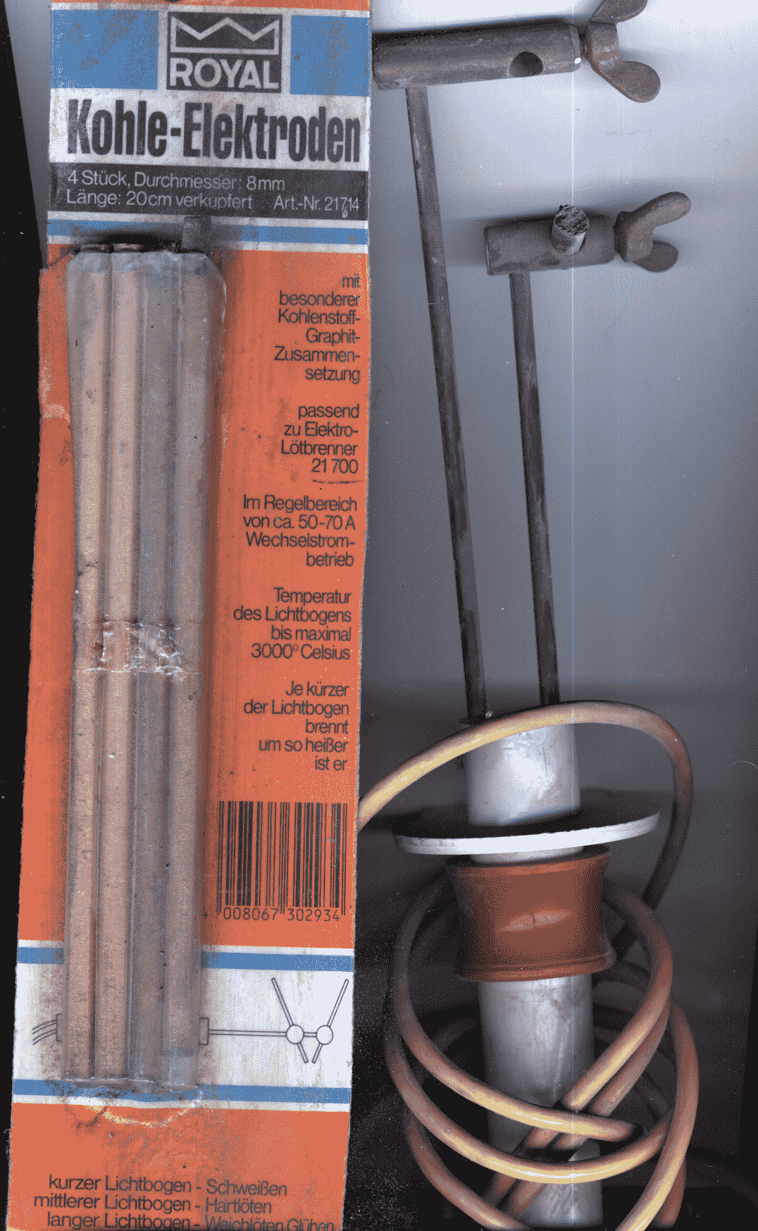

Mal noch meine Erfahrungen zu eigenen Experimenten dazu: Besorge dir in Kleinanzeigen einen ausgemusterten Schweißtrafo. Ein einfaches Trafogerät. KEINEN Inverter! die Eisenschweinchen bekommst Du nachgeschmissen40 - 50A reichen mit den unbeschichteten Graphitkohlen locker aus. Wenn Du das ganz toll machen willst besorge einen dicken Frequenzumrichter der den Primärstrom des Schweißtrafos abkann und erhöhe damit netzseitig sowohl Frequenz und Spannung. Dann geht nämlich auch die Brennspannung hoch und Du kannst die Lichtbogenlänge größer machen. Gut, für lichttechnische Effekte ist das nicht ganz so wichtig. Ich hatte vor Jahren mal mit einem 11kW Umrichter mein Eisenschweinchen Schweißgerät gepimpt und ebenfalls mit Kohleelektroden experimentiert... Ja der Umrichter hing eingangsseitig am 400V Netz und der Einphasentrafo wurde entsprechend auch an bis zu 400V betrieben. Dafür aber mit 90Hz. Beim Brennen des Lichtbogens konnte man schön die damals niedrige 1200Hz Zwischenfrequenz des Umrichters raushören. :-)
