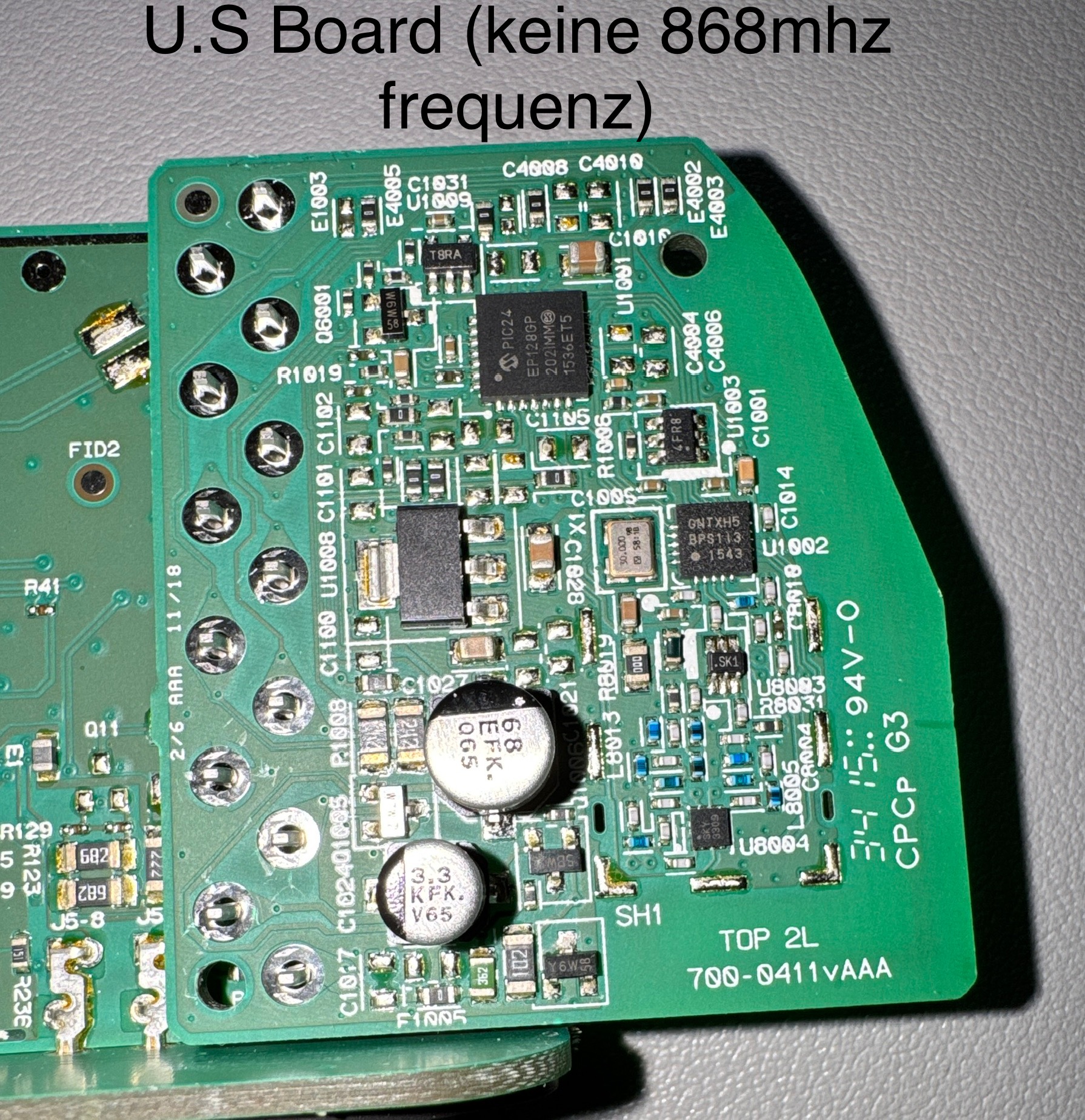

Hallo geschätzte Gemeinde. Ich habe einen U.S. Innenrückspiegel für
einen Lexus/Toyota mit Homelink (Garagentoröffner im Spiegel integriert)
und einen Europäischen Homelink Innenrückspiegel von Jaguar/Land Rover.
Beide Spiegel sind vom selben Hersteller/Zulieferer "GNTX" bzw. Gentex.
Da es von Toyota/Lexus keinen Homelink Spiegel gibt der auch Europäische
Frequenzen unterstützt bin ich auf einen Spiegel von Jaguar/Land Rover
ausgewichen der diese Frequenzen beherrscht in der Hoffnung einige
Bauteile (kondensatoren, ic's), aus dem EU Spiegel in den US Spiegel
übertragen zu können.
Natürlich legt GNTX keine Schemas offen.
Vlt. Kann mit hier jemand helfen
Beste Grüsse und danke im Voraus für jede Hilfestellung. Infos und
Bilder kann ich gerne weitere geben.

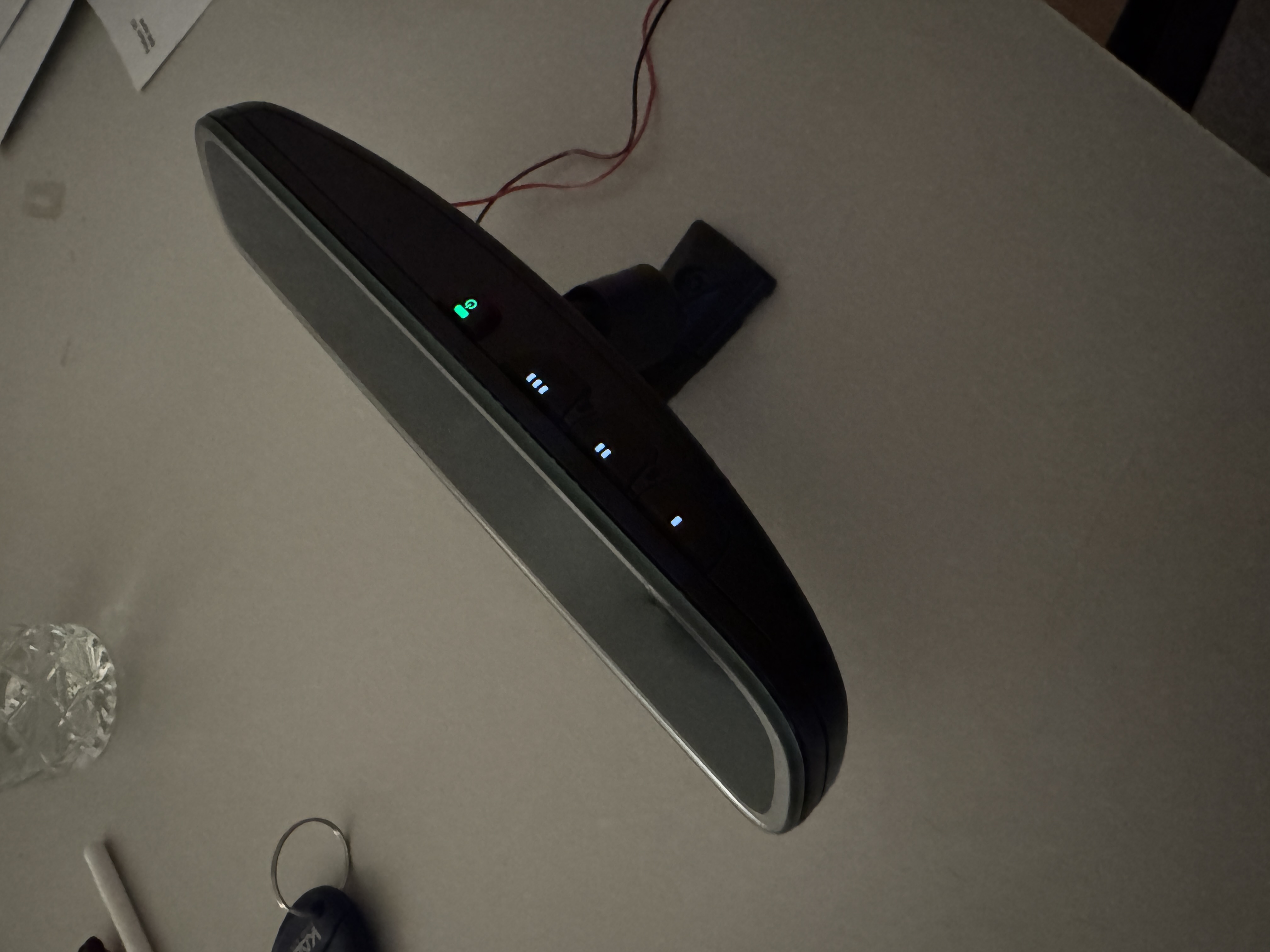

Leider kann ich das bzw. die Torantriebe nicht ändern da es sich zuhause
und auf der Arbeit um Einstellhallentore mit mehreren Parkierenden
Parteien handelt.
Ausserdem möchte ich es im Original Spiegel mit der gegebenen
Homelinkintegration realisieren.
Im Anhang noch der Spiegel als solches.

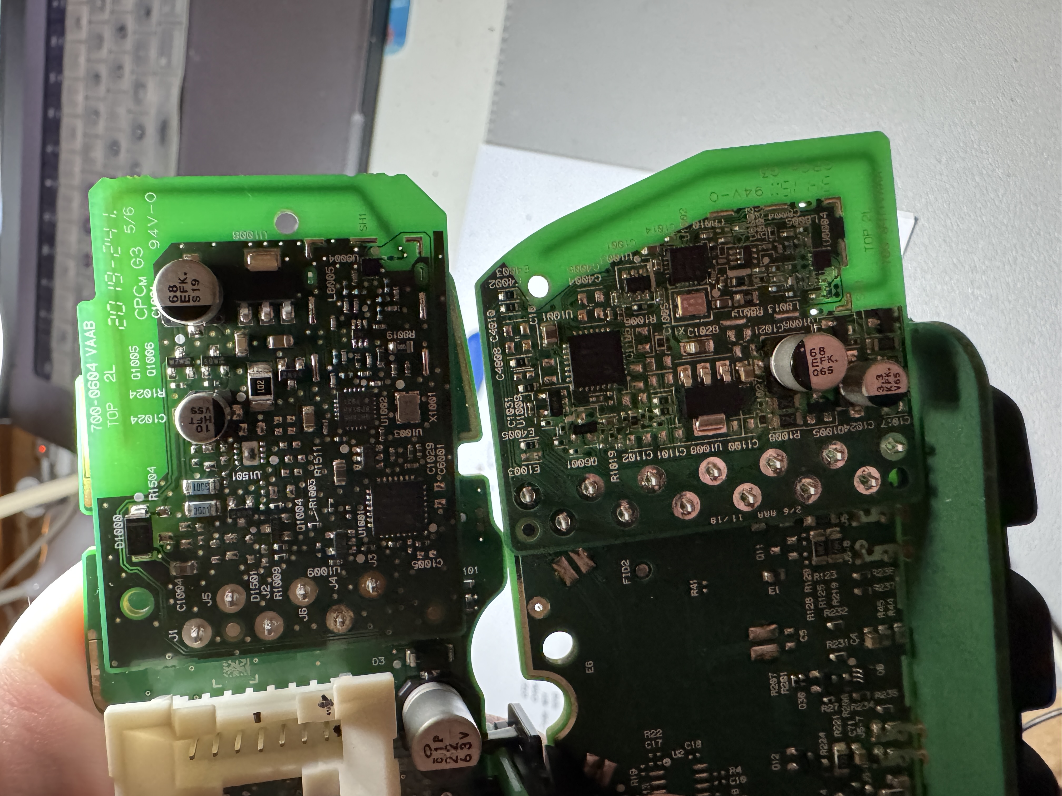

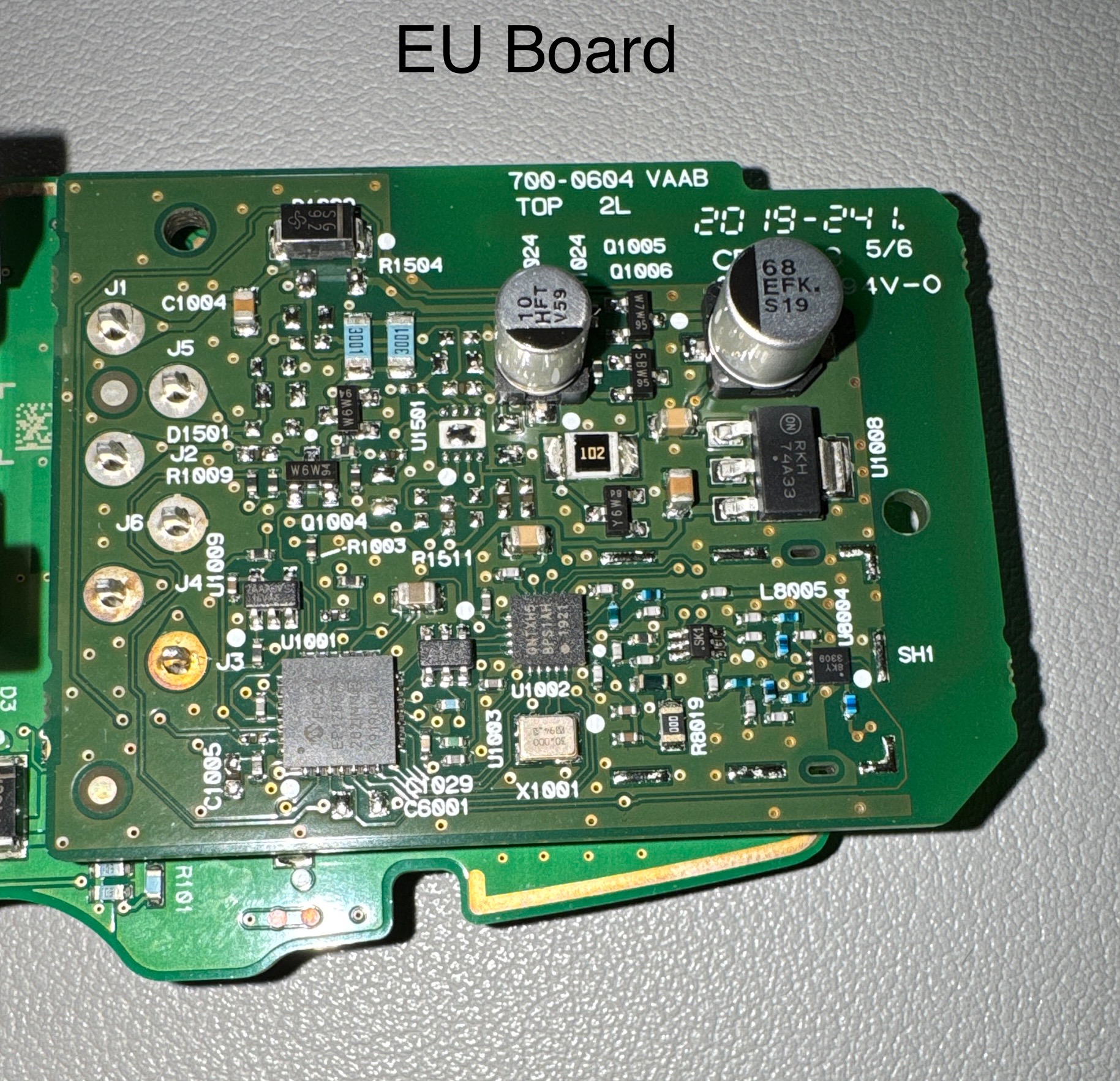

von Dieter S. (ds1)
Der HF Teil liegt bei beiden Varianten der Platine zwischen U1002 (dem
Gentex Chip) und U8004 ("SKY 3309", eventuell von Skyworks). Da es auf
den ersten Blick so aussieht als ob man zu den beiden Chips nichts
findet kann man nicht sagen ob nur eine Änderung von Bauteilen für eine
Umstellung der Frequenz ausreicht, ich würde davon ausgehen dass es sich
auch um unterschiedliche Firmware handelt.

von Philippe (fix83)
Bester Dieter, ich gehe auch davon aus dass die Bauteile
unterschiedliche firmwares beinhalten.
Meine Idee wäre in der Theorie, Bauteil um Bauteil zu tauschen bis es
evtl. funktioniert.
Angefangen mit dem 3.3 gegen den 10er elko zu tauschen.
Testen
Danach den Gentex Chip.
Wieder testen ob es am Tor geht.
Falls nicht, auch den PIC24 iC tauschen.
Testen.
Falls es immer noch nicht geht, den SKY iC tauschen.
Testen.
Den Kristall Oszillator brauche ich nach meinen Recherchen nicht zu
tauschen.
Ich danke vorweg für jeden noch so kleinen "input"

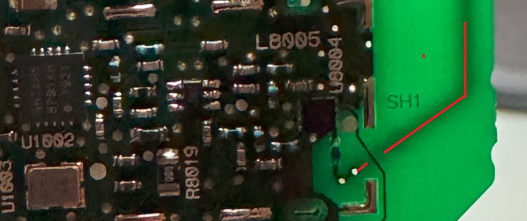

von Lu (oszi45)
Dann würde ich erst mal anfangen, die Antenne zu suchen. Auf die
Schnelle habe ich nichts gesehen. Evtl. auf der Rückseite? Dann
verfolgen...
> verfolgen...
Ich hoffe man kann die Antenne hier in der Durchsicht erkennen. Sie
führt bei beiden Boards direkt zum HF "Bereich"
von Lu (oszi45)
Man kann die Schatten der Antenne erkennen. Den IC einfach wechseln wird
nix bringen, da unterschiedliche Frequenzen unterschiedlich am Ausgang
abgestimmt werden müssen. Außerdem sehen die beiden Modelle recht
verschieden aus. Ohne ausreichendes HF-Wissen und Messmittel wird das
mit einfach tauschen nix werden. Billiger wäre, eine zum Tor gehörende
Fernbedienung, sich zu besorgen.
