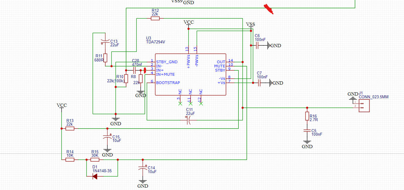

Hallo, sieht jemand in dieser Schaltung ein Problem? Ich versorge mit
2x35V, kriege aber ein ständigen negativen Offset am Ausgang der fast so
groß ist wie die negative Versorgungsspannung. Einen Kurzschluss
zwischen VSS und dem Ausgang konnte ich jedoch nicht messen... Auch
komisch zu beobachten ist dass dieser Offset nur manchmal da ist, wohl
auch mal aufgetreten ist als ich eine Signalquelle mit dem Eingang
verbunden hab.
Am Eingang des TDA kommt 0v an, der Filter arbeitet auch korrekt.
Nun frage ich mich ob das ein mechanisches Problem ist oder ob die
Schaltung irgendwie falsch ist.

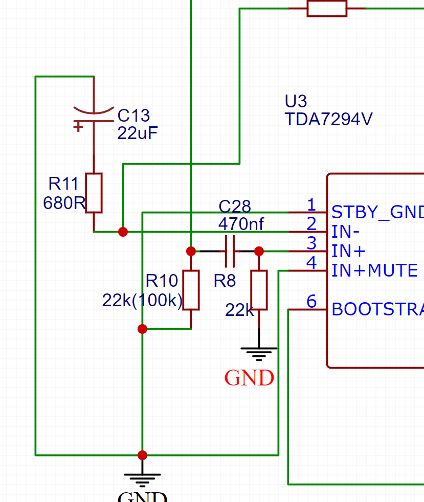

von Michael B. (laberkopp)
Du solltest In+ eine Gleichstromverbindung gönnen, über 22k an Masse.
von Julian H. (julianhps)
Dh. so? Ich meine aus dem Lautsprecher zu hören dass der Verstärker
schwingt.
Edit: der Widerstand nach GND hat auch nicht geholfen...
von Klaus R. (klausro)
R10 gehört auf die ‚andere‘ Seite vom Kondensator, an den Pin 3 vom TDA.
Hab jetzt noch den Widerstand rechts vom Kondensator drangelötet, hat
leider nichts geholfen, aber der Verstärker zieht den Ausgang ja auf -30
ohne dass ein Eingangssignal überhaupt angeschlossen ist

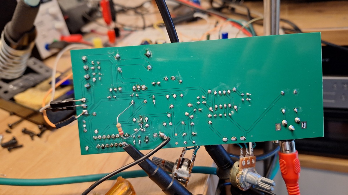

Na dann zeige uns mal Deinen Aufbau von vorn und hinten (so, dass man
auch wirklich was erkennt).
Und nenne uns mal die Spannungen an jedem Pin des TDA.
Hier die Platine mit dem auf der Rückseite zu sehenden 22k Widerstand,
das Layout am computer folgt sofort

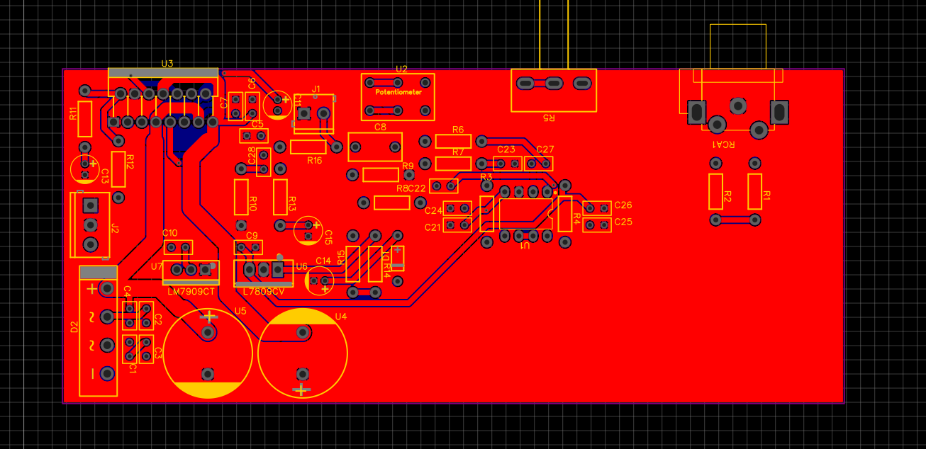

So siehts am PC aus.
Noch ne Beobachtung: Wenn ich kein Eingangssignal anschließe d.h. auch
keine Verbindung zu Masse, dann geht die Spannung am Eingang des TDAs
auf Versorgungsspannung, was anscheinend den Offset ausgleicht...
Ich weis nicht ob relevant, aber ich betreibe die Schaltung zum Test am
Labornetzteil mit einem Virtual ground Generator... Hab aber schon am
Trafo getestet da ist das selbe Problem

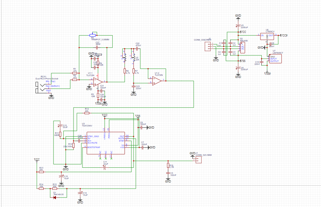

von Arno R. (arnor)
Ist auch richtig so, da die Eingangsstufe ein PNP-Diff ist. Eigentlich
sollte daher der Ausgang auf +Vcc gehen. An den +In muss unbedingt der
22k nach Masse!
Julian H. schrieb:
> Dh. so?
Was ist an deiner Schaltung völlig anders als im Beispiel im Datenblatt?
Ganz offensichtlich sieht das Layout im Datenblatt völlig anders aus als
deines. Die Bauteile sind woanders platziert und die Leitungen führen
woanders lang.
> Ich meine aus dem Lautsprecher zu hören dass der Verstärker schwingt.
Das Layout ist ganz oft die Ursache dafür, dass Verstärker schwingen.
Apropos Datenblatt: wenn da so eine schöne Schaltugn mit einem schönen
Makro eingezeichent ist, warum malst du die nicht einfach mal 1:1 nach.
Und das Makro malst du am besten samt der Innenbeschaltung ab. Denn ein
schlechtes Makro führt automatisch zu neinem schlecht lesbaren
Schaltplan. Es sieht z.B. eigenartig und unüberlegt aus, wenn Vss oben
ist und der Bootstrap einmal um den ganzen Baustein fährt...
Wenn du eine doppelseitige Leiterplatte hast, solltest du schon auch die
Leiterbahnen der anderen Seite anzeigen, so dass man sieht, was wie
womit verbunden ist.
Oh ha, von Massesternpunkt noch nie was gehört.
"Um Masse muss man sich nicht kümmern, die wird hinterher
reingeschüttet"
Aber das ist nicht der Grund für -30V.

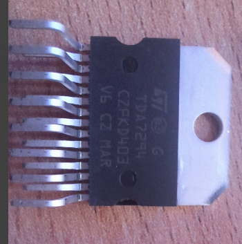

So sieht der Kollege aus
Rainer D. schrieb:
> Du weisst das die Kühlfahne auf -VS liegt?
Jap
H. H. schrieb:
> Zu viel für die armen 78xx/79xx.
Im Datenblatt steht bis 35V/40V

von H. H. (Gast)
Kein Anzeichen für eine Fälschung zu erkennen.
Aus den 30V Nennspannung des Trafos bekommt du aber im Leerlauf bis zu
50VDC.
Achim M. schrieb:
> Was ist jetzt mit der Bootstrap-Spannung, gerade vor dem Hintergrund des
> sehr ähnlichen Fehlerbildes "Out hängt auf -VS"?
Also, die Spannung am Bootstrap Pin ist die selbe wie am Ausgang, -Vs..
Keine Ahnung ob das so stimmt, ich hab leider nicht so viel Ahnung davon
wie das mit dem Bootstrap funktioniert
von Achim M. (minifloat)
Bingo ☹️
Nein das gehört nicht so.
Da sollten mehr als 10V von Bootstrap nach Out anliegen. Ich meine mich
zu erinnern, dass der funktionierende TDA sich da 15V gemacht hat. Wie
er das macht, sieht man im Datenblatt.
=> neuer TDA fällig...
mfg mf
PS. Ich hab noch welche herumliegen, die ich nicht brauche. Schreib mir
ne PM, dann bekommst 4 gegen Porto.
Achim M. schrieb:
> Bingo ☹️
> Da sollten mehr als 10V anliegen. Ich meine mich zu erinnern, dass der
> funktionierende TDA sich da 15V gemacht hat. Wie er das macht, sieht man
> im Datenblatt.
> mfg mf
puh, danke für die Hilfe!!
Hab extra 2 bestellt, hab mir irgendwie schon gedacht dass das nicht
direkt rundläuft, aber danke fürs Angebot, wenn ich den 2. noch
zerschieße dann werd ich drauf zurückkommen😄

Julian H. schrieb:
> Man hört auf euch lustig zu machen ich bin 15 und damit Anfänger 😄
Der beste Zeitpunkt, nichts Falsches zu lernen.
Bei dem Boot-Strap handelt es sich um die Stiefelriemen bzw.
Stiefelschlaufen, an denen sich der bekannte Baron Münchhausen selber
aus dem Sumpf gezogen hat. Diese Boot-Straps können also wahre Wunder
vollbringen...
Damit das auch in der Realität funktioniert, braucht der
Bootstrap-Eingang Bewegung an dem Am Lautsprecherausgang angeschlossenen
Kondensator C11. Wenn z.B. wenn deine Vcc +30V ist, dann braucht der
Highside-N-Kanal-Mosfet etwa 40V am Gate, damit er ordentlich
durchschaltet. Für diese Spannungüberhöhung wird mit dem C11 eine
"Ladungspumpe" am Bootstrap-Eingang realisiert: der Lautsprecherausgang
zappelt im Takt der Musik zwischen Vcc und Vss. Wenn der Ausgang z.B.
grade mal bei einer Spannung deutlich kleiner als Vcc ist, dann wird der
C11 auf etwa 10V aufgeladen (über die Z-Diode und den Transistor im
Block Bootstrap im Bild 3 im Datenblatt). Und wenn jetzt der Ausgang in
Richtung Vcc geht, hebt der den Bootstrap-Pin auf eine Spannung bis zu
Vcc+10V = Vcc+10V. Mit dieser "überhöhten" Spannung wird dann das Gate
des Highside-Mosfet deutlich über Vcc angesteuert. Damit kann der
Highside-Mosfet auch Vcc an den Ausgang durchschalten.
